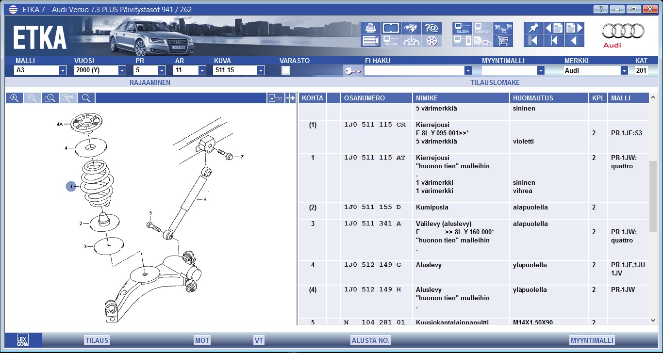

          Tuli mieleen tuo perän nosto vähän ylemmäs kun roikkuu aika alhaalla vieläkin. Autoon on saatavilla heavy duty suspension taakse, onko se tehty niinkuin vagcat kuvissa? Eli jousen molemmin puolin on vaan väliin lisätty spacerit? 1J0512149H tais olla ainakin toinen niistä, voisko joku viisaampi valaista asiaa ja katsoa vaikka osanumerot? Paljonkohan perä noilla nousee, ainakin 20mm olisi tavoite. Niin ja paljon on pituus perus a3 8l quattro takajouselle?
            Tämä siis hakusessa?
              Juurikin nuo kuvassa näkyvät 4a ja 3. Weitecin jouset on hieman liian lyhyet, perä jää roikkumaan. Jospa hommaan nuo levyt sinne väliin niinkuin porkkis jo aikaisemmin vihjaili. Kiitos avusta!
                4A ei enää saatavilla/luettelo ei tunne.
                  Ainakin ne sai tilattua liikkeestä, eri asia tuleeko koskaan perille.
                    Nyt on huonon tien lautaset takana lisänä ja korkeus on omasta mielestä täydellinen. Yhtä korkeella eestä ja takaa. Pyörän kallistus on kans todella lähellä oikeaa, pitää vielä kulmat säätää ennen kesää. Tuli kyllä hyvä ajaa.
