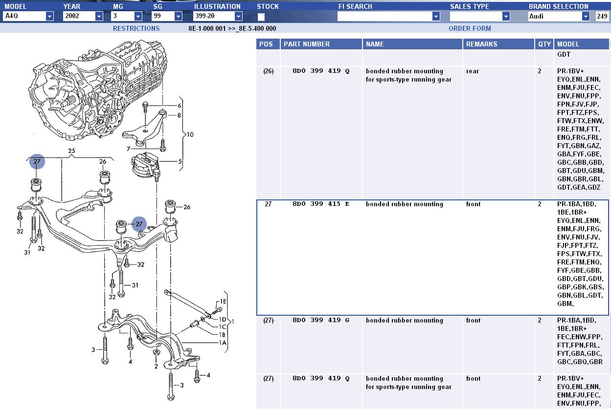

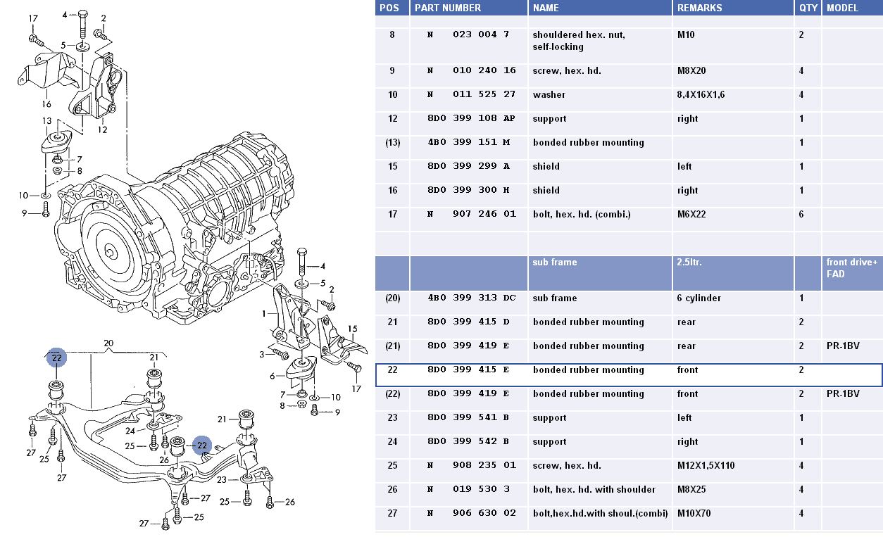

                  Hyvä kysymys, tosin etkasta ei voi muuta todeta kun että on eri osanumero. Laitan samalla ton omalla koneella olevan taka-apurungon kuvan niin siitä voi tarvittaessa vakoilla osanumeroita. Pitäis löytää joku ystävällinen varaosaputka minne voi tilata kummatkin puslat että pääsee hypistelemään/vertailemaan eroja. :)
                    Tuota andre_:n ekaa kuvaa kun katsoo niin huomaa että 1BV-alustan apurungon kaikki neljä puslaa ovat samalla osanumerolla, kun taas 1BE/perusalustan etu- ja takapuslat ovat eri numerolla, joten voisin veikata että apurungossakin jotain eroja olisi.

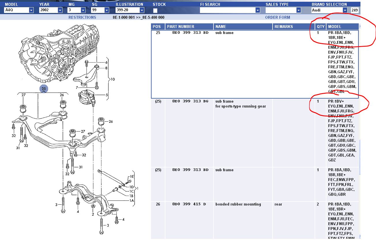

                      Ainakin Audizine.com foorumilta olen löytänyt aikoinani sen tiedon, että eroja todellakin on apurungoissa.
                        Jos nyt oikein tulkitsin andre_n laittamaa kuvaa, niin 1BR ja 1BE -alustaisille on apurunko: 8E0 399 313 BD ja 1BV -alustaiselle: 8E0 399 313 BG. Eri apurungothan nuo silloin on.
