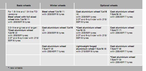

            Nyt alla b7 1.8Tq Ja mittari virhe 100km/h vauhdissa on noin 7-8km/h. minusta vähän liikaa, verrattaen vanha b5:sessa oli 1km/h. Tämän hetkinen rengastus on vakio vanteella 205/55 R16. Mietin johtuisko se mahdollisesti liian "matalasta" profiilista?
              Taitaa olla sulla jotain muutakin hämminkiä ? Jostain teholuokasta lähtien se vakiokoko oli 215/55/16, vaikka ton tilalle laitettaisiin mainitsemasi 205/55/16 niin heitto laskurien mukaan olisi vain 2 km/h.
                Muistaakseni itellä on kans vakio talvi renkaat kokoa 205/55/16 ja mittarivirhettä on niillä joku 6-8km/h.. 235/35/19 mitarivirhettä on tuo 1km/h..
                  Mulla on B6:ssa 215/55r16 kitkat millä on mittari aika hyvin kohdillaan. Asiaan liittyen kuva SSP343:sta:
                  http://www.volkspage.net/technik/ssp/ssp/SSP_343.pdf
