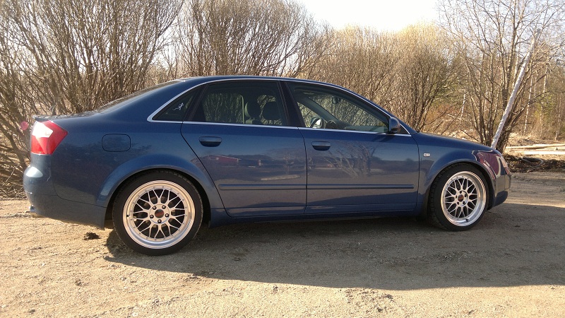

    Taitaa olla vähän kaikkien B7 quattrojen ongelma tuo keuliminen (vaikka ei sitä iso tai pientä norsua kyydissä olisikaan :0) , omassa S-Line alustaisessa oli ihan sama ongelma, sedan-koppa korjaantui Eibach:in Pro Kit:illä ( samalla laitatutin kyllä Bilsteinin B8:t ), ohessa kuvatodiste:
    Mutta luulenpa että jos näkisit koppasi mainitsemassasi 340 mm etu ja 360 mm taka-kaarikorkeudessa niin et kyllä siitäkään tykkäisi, jos oikein muistan niin oma laski edestä inan alle 20 mm ja takaa n.10 mm (versus S-line), eli tasoitti eroja. Mutta se vieterisarja farkkuun lienee eri ja vaikutus kait myös.
