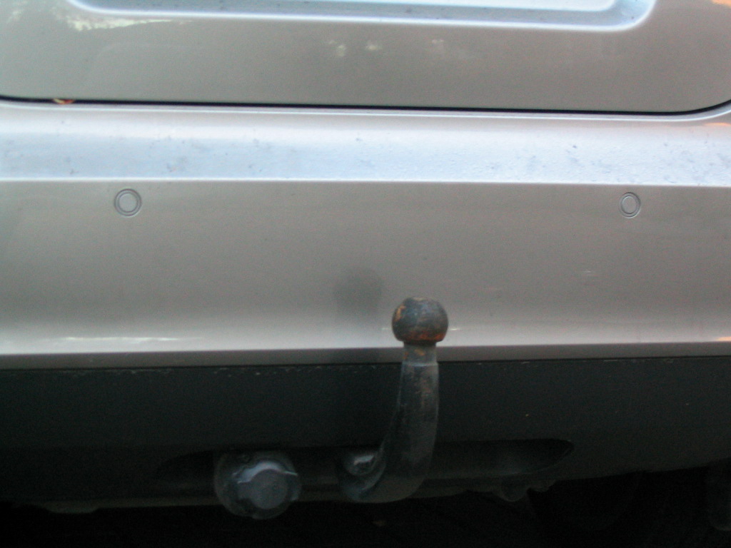

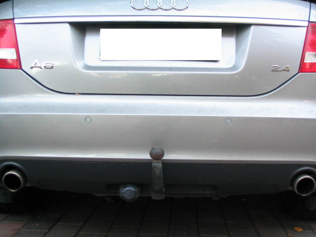

    Onko mitään ideaa hommata koukullisen mallin alalippaa takapuskuriin verrattuna koukuttoman omatoimiseen rei'ittämiseen? Onko kenelläkään kuvaa tarjota koukullisen alaosasta?
    Kyseessä sedan ilman sline-ulkopakettia.
    Omaani ainakin tein itse reijän koukkusarjan ohjeen mukaisesti.
    En toki ole nähnyt tehdastekoista, mutta eipä tuo oma tekelekkään sieltä minnekkään näy.
      Tällänen kuva löytyi edellisestä autosta -05 sedan.
      Aukon reunat ainakin vahvistettu.
      Nykyiseen asensin juuri koukun ja ostin uuden alaosan.
      Kyllä kannatti vaihtaa.
      Hintakin oli huimat 49€ Marmoritiskillä.Jotain halpaakin Audiin saa :)
        Suosittelen sitä valmista mallia, toki jos itse nätisti osaa leikata niin miksei sitten palastelemallakin, mutta ainakin omaan silmään osuu tuo oamn auton merkkiliikkeessä leikelty aukko vaikka tuo onkin siisteimmästä päästä mitä olen noita nähnyt, on se silti selvästi leikellyn näköinen...
