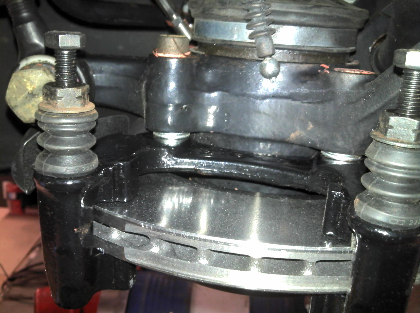

              Kyll navoissa pientä eroa on. Urssin napa on ilmeisesti pikkasen lyhyempi kuin tavan q napa. Tarkoittaa sitä että perus q-navan kanssa joutuu ässäläisen satulankannakkeiden ja nikan väliin laittamaan 4mm prikat jotta levy ei ota kiinni kannakkeen. 4mm prikoilla levy asettuu keskelle kannaketta. Muuten aivan p&p homma.
              1. kuva: perus 10mm prikoilla mallausta 2. ja 3. kuva: satulankannakkeet mutta mistä on kuvan 2 kannake kotoisin kun erilainen kun tuo toinen. Varaosanumerot tietenkin syöpyneet pois joten sit kautta tunnistaminen mahdotonta.
              EDIT: Kuvan 2. kannake on kaiketi 100% varmuudella V8 urssista. Kaikissa muissa ursseissa tuntuisi olevan tuollaisia kuin kuvassa 3. Kummatkin ajaa asiansa eli pitää palan ja satulan paikoillaan.
