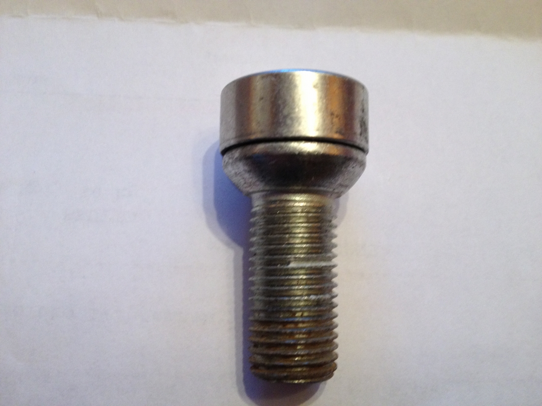

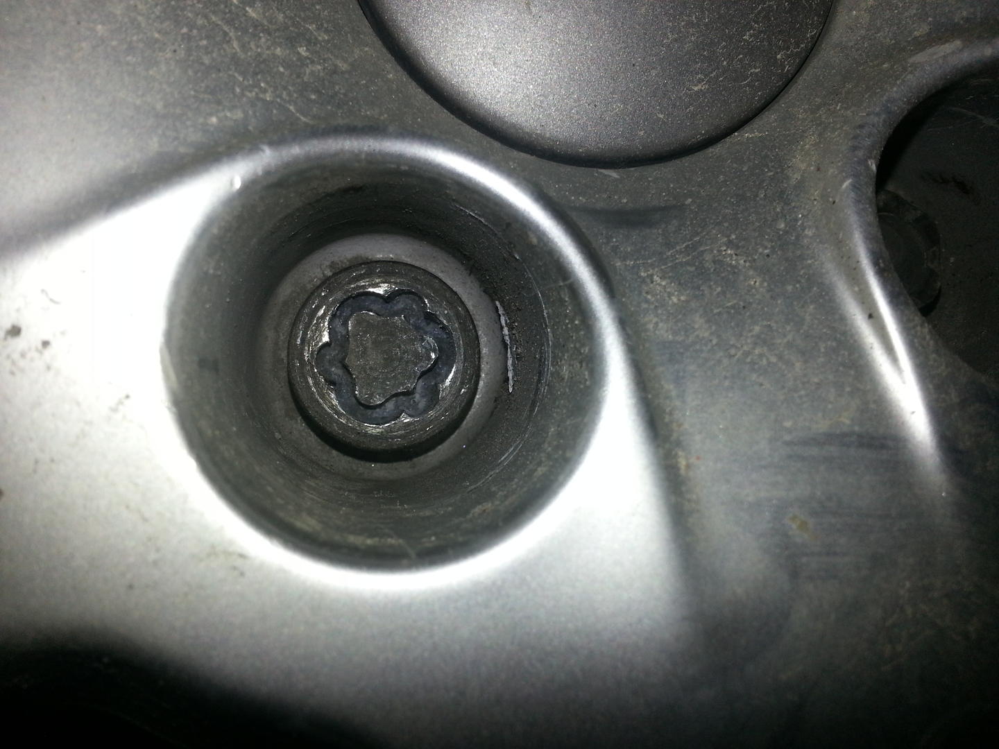

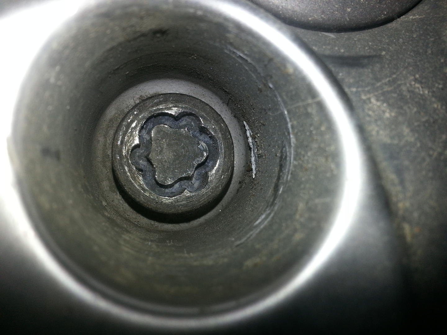

          Ohessa parikuvaa meikäläisn lukkopultista. Millähän ton sais tuolta pois rönkittyä? Lukkopultin ulkoreunat on sileet niihin on aika vaikee saada mitään tarttuun..
            Kun tuossa keskellä on tuollainen tasainen alue niin olisiko vastakierretappi soveliain irrotustyökalu?
              Joku vastakierrehylsy voisi olla mahdollisuus.
                Hitsaisin mutterin tuohon päähän, jo se että pultti käy lämpösenä helpottaa kummasti.
                  Hankala erotta kuvasta onko pultissa lieriömäinen noin 1-2cm korkea kanta, jos on irroitus on helppo. Tai ainakin itsellä oli. Eli mulla meni olikohan 20 tai 21mm hylsy lyömällä päälle. Sit räikkä kiinni hylsyyn ja kun parikiekkaa pyöräyttää hylsy hirttää kiinni pultin ulkokehään ja vaikka metrinvarrella vedät auki niin lähtee.
                  Mulla hajos vastaavan näkönen avain ja kolme jumissa olevaa pulttia aukes helposti. Vaatii vaan että oikeankokoisen hylsyn hakkaa päälle jos siinä on se lieriö.
                    Ei oo lieriöö. Ihan tasainen ja sileä tuo lukkopultti ulkoreunastaan. Sain hakattua 22mm hylsyn päälle ja lähdin toiveikkaana pulttia pyörittelee auki. Pyöri hyvin eikä vastusta tuntunut paljon mitään. Pultti ei kuitenkaan tuntunut aukeavan parin jatkovarren, hitsikoneen, latturaudan palan ja lekan jälkeen sain hylsyn pois taottua mutterin päältä. Hylsyn sisälle oli jäänyt noin millin ohut "lukkopultin kuori"!!
                    Ilmeisesti siis lukkopultti on kaksiosainen. Osa lukkopultista siis pois mutta itse pultti vielä paikoillaan. Käyn huomenna näyttämässä tuota yhdessä rengaliikkeessä ja jos he eivät saa pultteja auki täytyy jatkaa eri kokosten hylsyjen takomista ja repimistä sit kotona.. :)

                        Kaksiosainen on tuo lukkopultti. Sisäosan halkaisia n. 19.5mm (alkuperäisen)

                                  Eikös se ole juurikin se vastakierrehylsy? Semmoisella joutunut kerran lukkopultit irroittamaan omasta autosta kun oikeaa avainta ei auton mukana tullut, eikä se normaalia hylsyä tainnut juuri paksumpi olla että hyvin mahtui availemaan. Toki tuollaisessa pultissa ei toimi mikä ylempänä oli esitetty, missä on irtonainen tuo pultinkannan ulkokuori.

                                    Toimii ihan hienosti tuollaisessakin pultissa, pamauttaa lekalla vastakierrehylsyn päähän niin ohut ulkokuoren pelti menee puhki ja ottaa runkoon kiinni. Markkinamiesten höpinöitä että tuommoiset olisi murtovarmempia.
