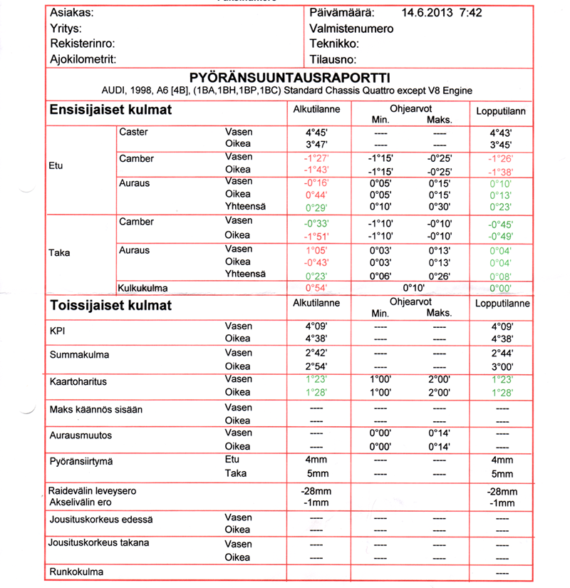

                                      Löytäisikö joku jostain A6 C5 quattron (1999) etupään caster ohjearvoja? Myös jos joku viitsisi katsoa oman suoraan menevän A6:n pyöränsuuntauslapusta että mitä toteutuneet casterit ovat olleet?
                                      Ongelmana on se, ettei auto mene suoraan vaan puoltaa joko vasemmalle tai oikealle. Kuvitteellisen luotisuoran tien ajaminen on mahdotonta ilman, että tekee jatkuvia korjausliikkeitä. Olen tonnilla vaihtanut alustapalikoita, käyttänyt kolmesti pyöränsuuntauksessa ja ongelma esiintyy sekä kesä- että talvirenkailla. Olen itse pyöränsuuntauslapusta spotannut tuon ison caster-eron ja nyt viimeisimmällä pyöränsuuntauskeikalla perjantaina kyselin suuntaajalta asiasta, hän oli sitä mieltä että ainakin Mersuissa caster-poikkeama aiheuttaa puoltamista. Vastaava mielipide löytyi täältä.
                                      Saisikohan tuon asteen heiton korjattua apurunkoa kääntämällä? Onko kokemusta?
                                      Oman auton casterit:
                                      vasen 4°43'
                                      oikea 3°45'
                                      eli siis asteen ero!
                                      Kaverin vastaava A6q:
                                      vasen 4°18'
                                      oikea 4°21'
                                        Itse hain aamulla PHA:sta auton ja sain lapun tehdyistä muutoksista mukana. Oma vuoden 2001 A6 C5 Q ja etuakselin Caster oli:
                                        vasen 5°14'
                                        oikea 4°49'
                                        eroa siis 0,25 astetta.
                                        Tavoitetietokohdassa luki vain 0°00' mutta eipä tuolle kohtaa mitään oltu tehty. Voin kyllä laittaa kuvana tuon koko taulukonkin, jos kiinnostaa.
                                        Vein auton tuonne siksi että auto täristi (koko auto, ei vain renkaat) ärsyttävästi 95-125 nopeuksissa. Viikonloppuna ehtii testailemaan että löytyikö sille nyt ratkaisu vai onko kyseessä muualla foorumillakin pohditut ongelmat.
                                          Täysin mahdollista että asteen heitto casterissa tekee puoltamista. Miltäs se viimeisin suuntauslappu näytti noin muuten? Periaatteessa apurunkoa kääntämällä voisi saada korjattua, mutta en osaa sanoa miten käytännössä kun en tunne c5 alustarakennetta kovin syvällisesti. Myös mahdollisesti sitä yläpään tötteröä voisi koittaa siirtää, sitä missä on ylemmät tukivarret kiinni.

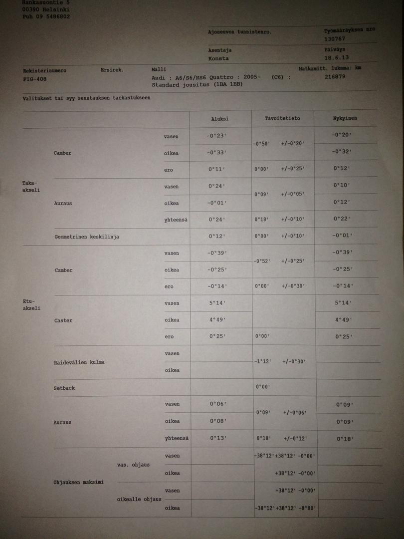

                                            Eroahan on asteina siis 0,42°, kun ero minuutteina on 25'.
                                              Liitteenä kulmalappu. En kylläkään jaksa uskoa että vika on säädössä koska tuo on minun omistuksen aikana säädetty kolmesti.

                                                Joo ihan asialliseltahan tuo lappu näyttää. Sellainen tuli mieleen, että kuiva vetonivel voi tehdä tuollaista kanssa. Jos nyt siis ymmärsin oikein, että puoltaa vasemmalle -> korjaat -> puoltaa oikealle -> korjaat, uudelleen ja uudelleen? Omassa kiulussa oli vastaava vika viime talvena. Varmaan myös ohjausvaihde voisi jumitellessaan tehdä vastaavaa oiretta. Tuon caster-eron pitäisi ilmentyä niin, että vetää jatkuvasti toiselle puolelle vaan.
                                                  Ajattelin lopulta laittaa kuvan tuosta omasta "kulmapaperista" tänne saataville ja huomasin että autoni arvot ovat tuon paperin mukaan C6 -Audille...omahan on C5.
                                                  Noh, ohessa tuo printti nyt kuitenkin. Pitänee huomenna mennä käymään liikkeessä.
                                                  Edit: kävin liikkeessä aamulla ja tiskillä tarkistettiin kahdestakin eri lähteestä että arvot ovat kuulemma samat molemmille. Olisi kiva kuulla näkemyksiä tähän, eli ovatko C5 ja C6 -mallien alustat niin samanlaisia, että samat arvot toimivat molemmille? Auton viennin alkuperäinen syy oli ravistaminen tietyissä nopeuksissa ja se ongelma meni tällä säädöllä parempaan suuntaan vaikkei kokonaan poistunutkaan. Nyt auto ravistaa lievemmin ja vain ajoittain noin 125 - 140 mittarinopeuksissa entisen 95-115 sijaan.
