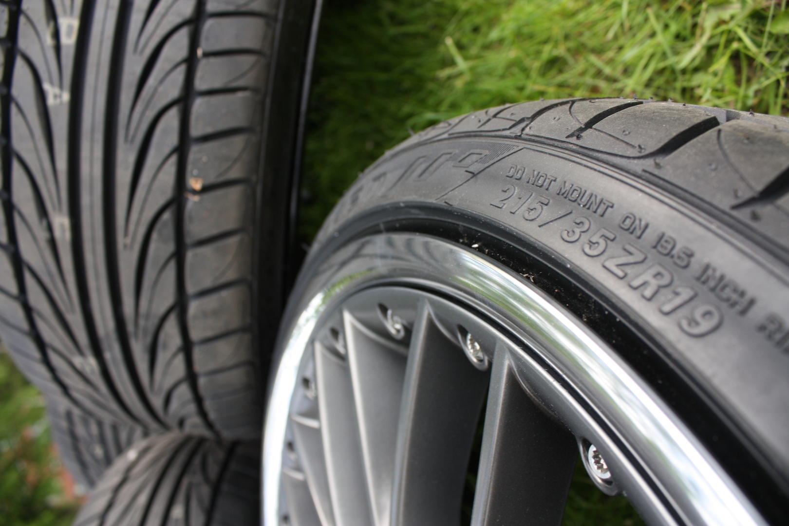

        • Nankang 215.35.19 vanteella 19" 8.5"
          Tässä vertailukuvaksi 215/35/19 Falken FK452 samankokoisella vanteella. Erot ovat yllättävän suuria eri merkkien välillä.

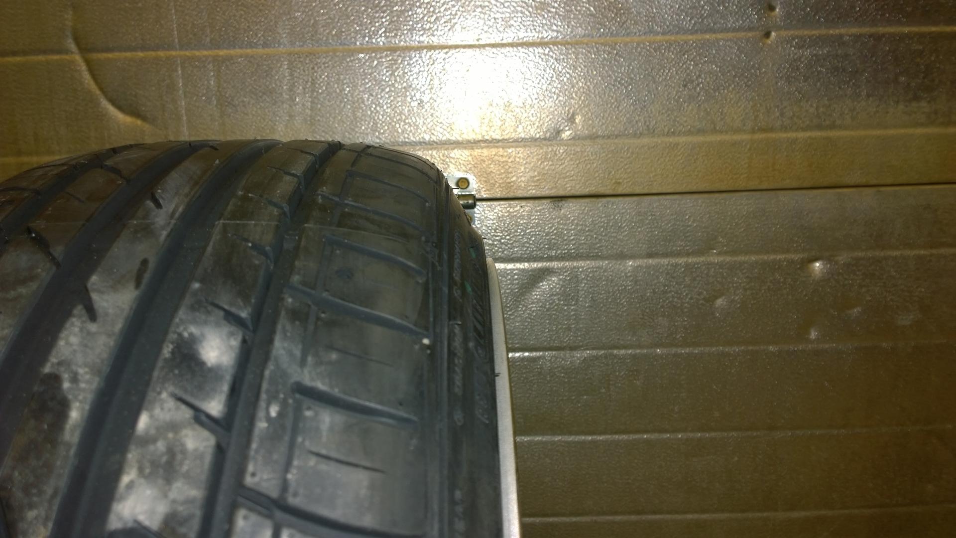

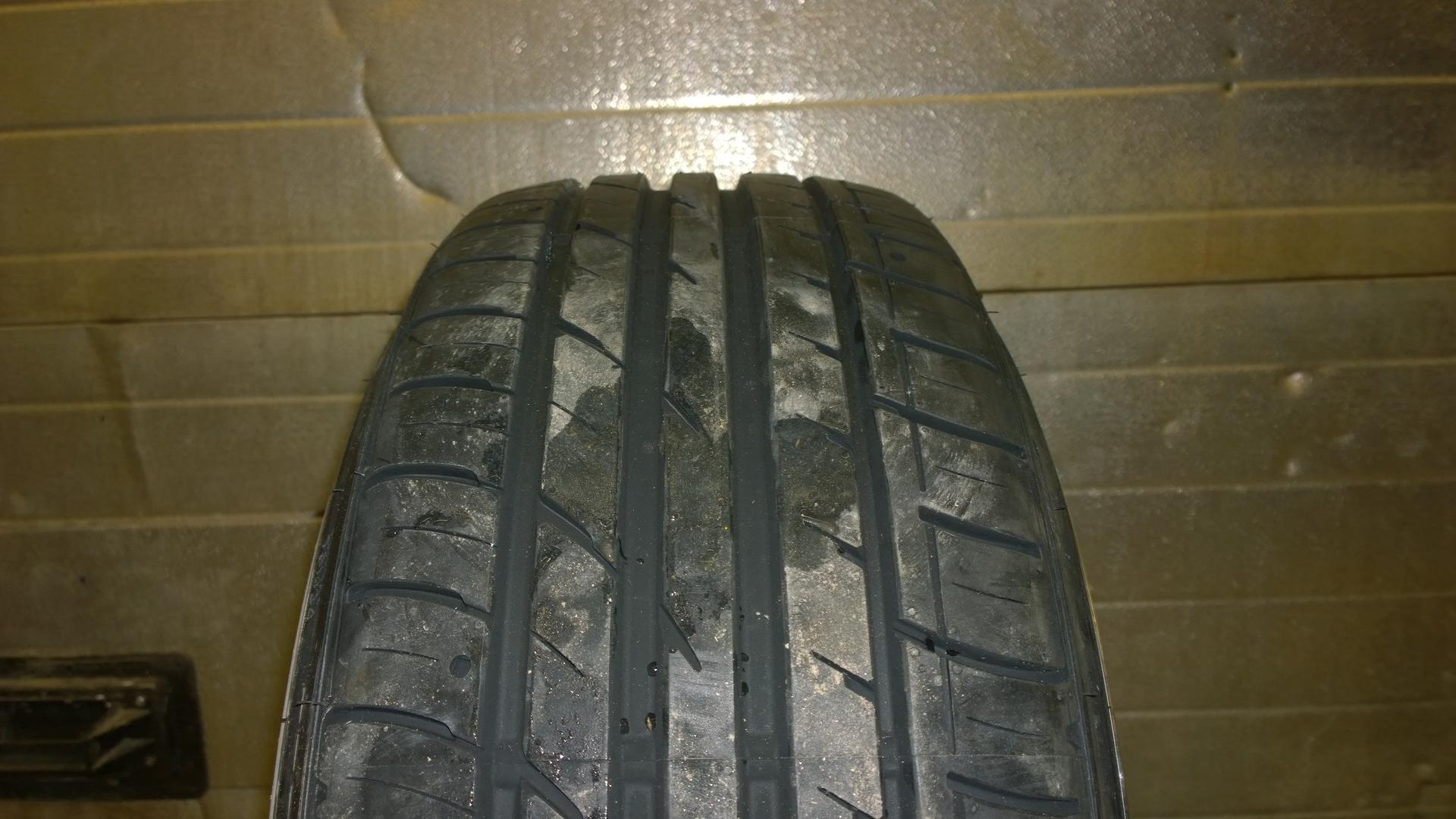

                                        Linglong greenmax 225/40/18 @ 9". Jotenkin yllättävän mieto veny, vaikka taitaa olla kapein laillinen. Ilmankos näyttivätkin ihmeen leveiltä jo irtaallaan.

                                                            Saman totesin eilen kun kävin asennuttamassa 235/35 LL Greenmaxit 9,5 x 19" vanteille. Asentaja sanoi jo renkaat nähdessään että ovat kokemuksen mukaan varsin keljut asentaa vanteille koska runko on niissä todella jäykkä.
                                                            Näin myöskin oli. Siinä sai 2 miestä äheltää hyvän tovin vaikka rengaskoneessa on apuvarret, kun Greenmax vastusti sinnikkäästi vanteelle asettumista.
                                                            Olin suorastaan ällikällä lyöty kun äimistelin miten vähän, tai oikeastaan ei ollenkaan, venyneeltä 235/35-19 Greenmax näyttää 9,5" vanteella samankokoiseen Nankang NS 2:een verrattuna samankokoisella vanteella. Mittanauha kertoo myös sen karun eron minkä jo silmin näkee. Greenmaxin kulutuspinnan leveys on kulutuspinnan ns. saumakohdista renkaan sivuihin nähden mitattuna, 265 mm vs. NS 2:en 240 mm. 25 millin ero samankokoisten renkaiden leveydessä on, mielestäni, huikea.
