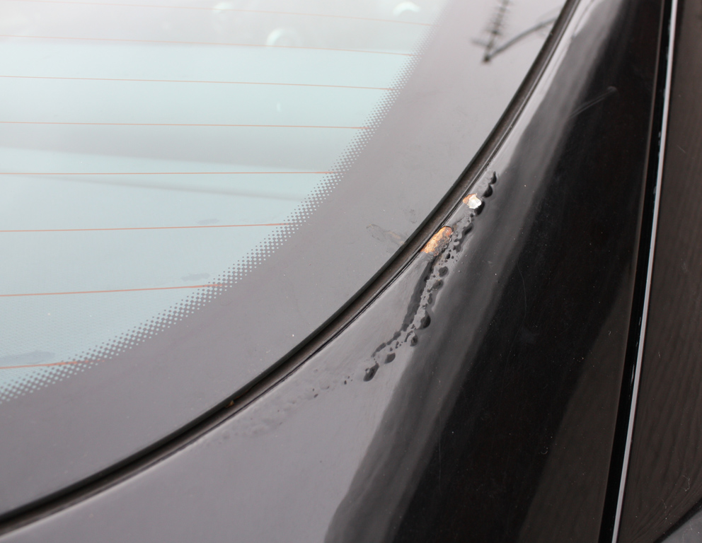

    Tulipa tänään huomattua varsin mukava ylläri, TT:n takaluukusta oli maalit alkanut rapsumaan irti kahdesta, noin 14cm pituisesta alueesta takalasin reunalta. Huomasin jo aiemmin talvella, että maali oli alkanut vähän kuplimaan, mutta ilmeisesti nyt korroosio on ottanut oikein kunnolla vauhtia ja aika rumalta näyttää.
    Maalarillehan tuota olisi mentävä näyttämään pikaisesti, mutta ensin haluaisin kuulla foorumilaisten mielipiteitä miten tuota kannattaa alkaa korjaamaan. Eli onnistuuko jonkun sortin paikkamaalaus, vai pitääkö alkaa maalaamaan koko takaluukku uudestaan? Ja mitähän ko. operaatioille voisi noin suurinpiirtein odottaa hintaa?

    Vaikkuttais hieman että olis vanha vaurio joka tehty huonosti.
    Eiköhän se kokonaan tarvii maalata jos hyvän haluaa,ja todennäköisesti otattaa takalasin irti jos alla mätää.
    hinnasta en sano mitään,jos joku maalari korjais "iltatöinä"?
      Oisko joskus takalasi vaihdettu? Vedetty sitten vanhat tiivisteet tyyliin mattopuukolla pois ja samalla maalipinta vaurioitunut. Alkanut sitten uuden tiivisteen alla muhimaan. Kyllähän tuosta takalasi on otettava pois jos hyvän haluaa.
        Itsekkin juuri mietin että oisko takalasi vaihettu, mutta tietoa ei ole, kun kolmas omistaja olen. Kyllähän tuo on kunnolla korjattava, joten samalla ois sit vissii revittävä spoilerikin irti, kun taitavat lähes kaikki olla asennettu Audin toimesta vituilleen. Eli taitaa olla aika iso lasku taas tulossa...
        Mutta tosiaan, jos joku osais suositella hyviä maalausfirmoja tuolta em. alueelta, olisin kiitollinen. Onko ihan hulluutta edes mennä kyselemään mitä marmorilla olis tarjottavana?
          Paras vaan ettiä joku hyvämainen paikallinen maalaamo ja pyytää tarjous korjauksesta. Ellei joku tutun tuttu tiedä maalaria joka tekis. Lasifirma todennäköisesti irrottaa lasin parilla kympillä.
            Aika iso riski on että ruoste on päässy saumaan asti lasin alla ja maalaus on vain elvytystä. Sekin vaatii lasin irrotuksen ja tuommoisen tiivisteen takia on paljon mahdollista että joutuu laittamaan uuden lasinkin. Miten olisi purkuluukku lasilla. Silloin ei tarviisi irrottaa lasia maalaukseen. Saattaa myös tulla halvemmaksikin. Lasin voisi saada irti induktiokuumennuksella ehjänä, mutta maalitkin voi siinä kärsiä. Langalla lähes mahdoton irrottaa tiivisteen kärsimättä.

              Lasi irti ja koko luukku maalaukseen. Eihän tuo nyt paha homma ole. Vähän kyselet niin ei voi montaa sataa maksaa.
              Voin taata että spoilerin kiinnitysruuvien ympärillä on myös ruostetta :D
                Mulle sanoivat et lasin saa kyl ehjänä irti mut takasin laitto on lähes mahdoton tuon liiman takia eli uutta lasia joutuisi laittamaan... (uusi lasi 520€)
                Tuossa tilanteessa toinen luukku lasineen voisi olla fiksuin menetelmä. Maalaamalla ton saa viel jotenkin paikailtua mut hyvä siitä ei tuu jos ruoste on menny tiivisteen alle.

                  En kyllä ymmärrä, mikä siinä vanhan lasin laitossa voi olla hankalaa.. Omasta otettiin ainakin maalauksen ajaksi pois, ja pistettiin vanha takas. Takalasi oli kahdessa minuutissa ehjänä irti kun ammattilainen otti.
                    Onko sulla tony vielä tuo tiiviste tuossa lasin reunassa? Sillä vaan kun tuo tiiviste on vulkanoitu lasiin ja se lasiliima laitetaan siihen tiivisteeseen niin mietityttää millä se on irrotettu. Senhän toki voi liimata takaisin ilman tiivistettäkin. On se kyllä ihan mahdollista että sen saa nätistikin irti mutta kyllä se aikalailla varovaisuutta vaatii, mikäli se on sellainen kuin epäilen. Harvoinhan noita normaalisti ihan ehjänä tarvii ottaa irti.

                    Suosittelen kyllä suoraan luukun vaihtoa

                      Paljon kiitoksia vinkeistä, pitääkin alkaa miettimään tota luukun vaihtoa. Pikaisen kyselyn tulos maalarilta oli, että lasin kanssa tulee ongelmia, ja jos menee rikki, hintaa koko setille tulis jotain tonnin luokkaa. Eli taitaa tulla paljon halvemmaks vaihtaa koko luukku.

                        Ei oo tiivistettä enään siinä, sen verran joutui joustaan. Mutta ei se kyllä mielestäni sellasta tarvitse.
                        Äijä joka lasin irrotti, sanoi että takalasia ei saa kovin helposti rikottua, koska on karkastua lasia, toisin kuin esimerkiksi tuulilasi, joka ei lähtenyt ehjänä.
                          Joo niin minä arvelinkin ja kattelinkin että tiiivisteen kanssa aika mahdoton, sillä minä sitä ehjää juuri tarkotin. Tuolleen sen kyllä irrottaa tosiaan helposti. Ei se sitä oikeestaan mihinkään tarvii, varmaan vaan estää ettei sinne koloon jää kamalan paljon sontaa. Se liima sen parhaiten tiivistää.
                          Tuon villen luukun kyllä varmaan saisi korjattua lasin irrottamalla, mutta epäilen vahvasti että ruoste on jo kerennyt lasin alla sinne peltien väliin ja tulee ruostumaan uudestaan. Paras edullinen tulos taitaa tulla ehjällä purkuosalla. Tuon näköinen ruosteläiskä kun on todennäköisesti jo saanut peltiin syöpymään niitä kraatereita.
                          Ville, se luukku on sitten aika raskas että ei kannata itsekseen alkaa vaihtamaan sitä.
                            Juu kyllähän sen vaihdossa varmaan 3 olis hyvä olla. Taidan vielä repiä sisäverhoilun irti ja katsoa mitä sieltä alta löytyy.
                            Onkos noissa TT:ssä montaa eri mustan sävyä? Taitaa suurin osa ainkakin taitaa olla ihan jotain perus mustaa? Ajattelin vain sitä purkuosa, että olis sitten samaa väriä...
                              Kahta eri mustan sävyä, jotka kyllä molemmat näyttää täysin samanlaisilta.

                                Pientä päivitystä, luukku on nyt maalattu ja kunnossa. Lasiliike irroitti lasin, maalari maalasi ja lasi takaisin, hintaa nakille 310€. Tosin mentiin vähän siitä mistä aita on matalin, eikä irroitettu esim. spoileria.
                                Syykin tuolle ruosteelle löytyi - nimittäin luukku ei ollut alkuperäinen, vaan on ollut valkoinen ja maalattu mustaksi. Lasikin oli joskus irroitettu ja maalipintaa naarmutettu, eikä koko tiiviste edes ollut kunnolla kiinni alareunasta. Noh, käytetyistähän näitä ylläreitä aina löytyy, varsinkin Saksan maalta uitetuista... Laittelen vielä tähän viestiin huomenna kuvia, jos jotakuta kiinnostaa millaista jälkeä tuli.
