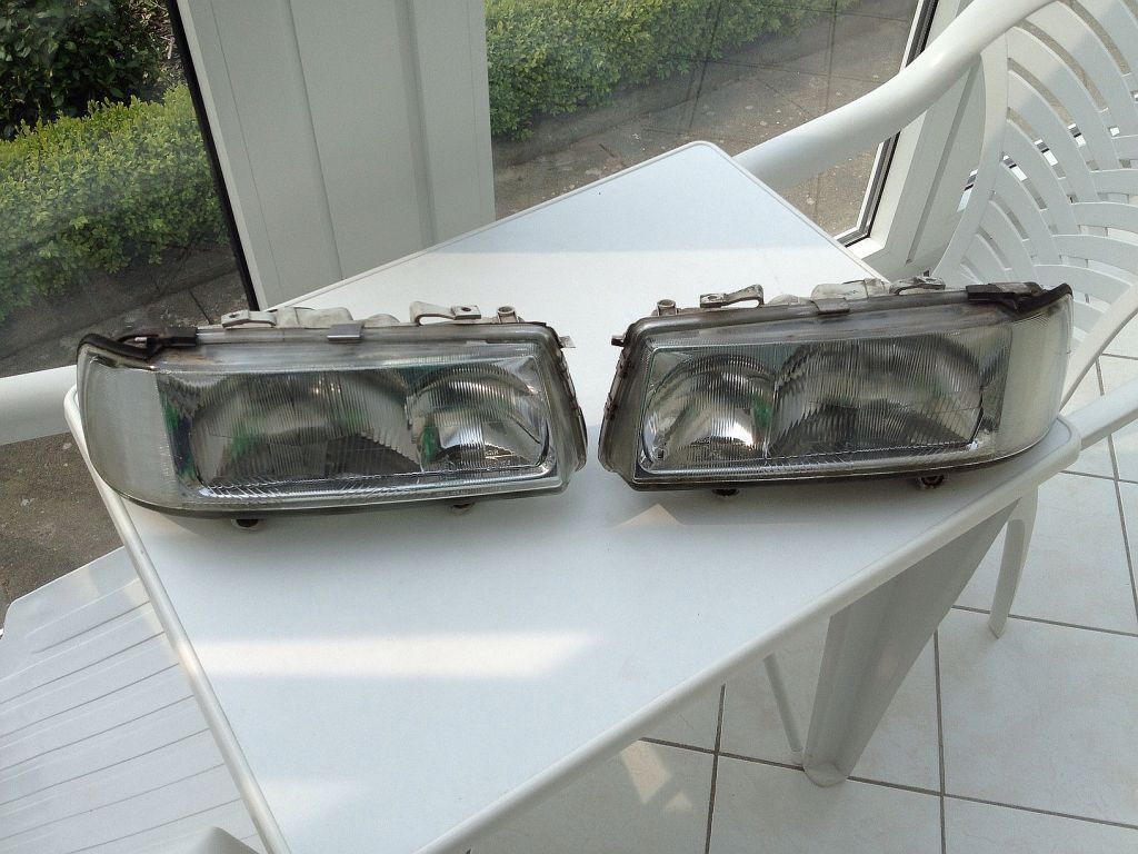

                                              Onko sinulla siis tuollaiset kuvan mukaiset kaksoishalogeenit? Ne perinteiset yhdellä heijastimella olevatkin toki käy ja ovat halpoja mutta onhan se melkoinen downgrade. Linssiumpiot maksaakin sitten jo jonkun 500-600€.
                                              Melkein väittäisin että 80/90/S2/RS2/Coupe/Cabriolet valot ovat kiinnitystensä puolesta vaihtokelpoisia, sähköpuolesta en sano kun en tiedä.
                                                Autoon on vaihdettu "angel eyes" tms. amishirviöt eli haluan niistä eroon mahdollisimman äkkiä. Linssiumpioihin en ajatellut panostaa niiden hinnan vuoksi. Mahdollisimman alkuperäinen lookki olisi siis haussa.
                                                Tuo kuva on siis kaivettu ebaystä. Eli nuo voisi vissiin käydä? Ei kai se sähköjenkään kanssa mahdotonta kikkailua voi olla. Mietin vaan, kun sähköinen korkeudensäätö on jo ysikutosessa pakollinen.
                                                  Multa löytyy linssivalojen korkeudensäätö moottorit jos ne vaan käy perus umpioihin, tosin tarviin sit ne topparit niiden moottorien tilalle. En tosin tiedä toimiiko ne edes kun omassa ei ole sähköjä niille.
                                                    Käy moottorit ristiin. Koko tuo lampun runko on kaikissa ilmeisesti sama. Vaihdoin linssivalon heijastinpinnat ja linssit tavan umpioon, kun linssivalojen umpiosta oli kiinnikkeitä palasina. Ja sähköliittimetkin taitaa olla kaikissa samat. Valoille pyöreä liitin neljällä navalla, ja korkeudensäädölle suorakaiteen muotoinen liitin.

                                                          Sparetolla näyttää olevan S2/cabrio/V6 H4-umpion hinta Hella-osana 165€. Sen halvemmalla ei uusia löytyne. Ei ole paha hinta siihen nähden, että umpion lasi maksaa halvimmillaa noin 70€ ja heijastinpinnat saman verran kappale. Eikä niitä osia taida enää saada muualta kuin marmoritiskiltä. Käytettyjä jos ostaa niin järjestään pitäisi heijastimet vähintään uusia, jos meinaa pimeässäkin nähdä.
                                                            Jotenkin tuntuu vaan suolaiselta pistää tuotakaan niihin umpioihin, mutta ei kai tässä kohta paljon vaihtoehtoja ole. Yllättävän kysyttyä tavaraa tuntuvat olevan ja ebay-pyynnitkin aika hurjia noista linssittömistä valoista.
