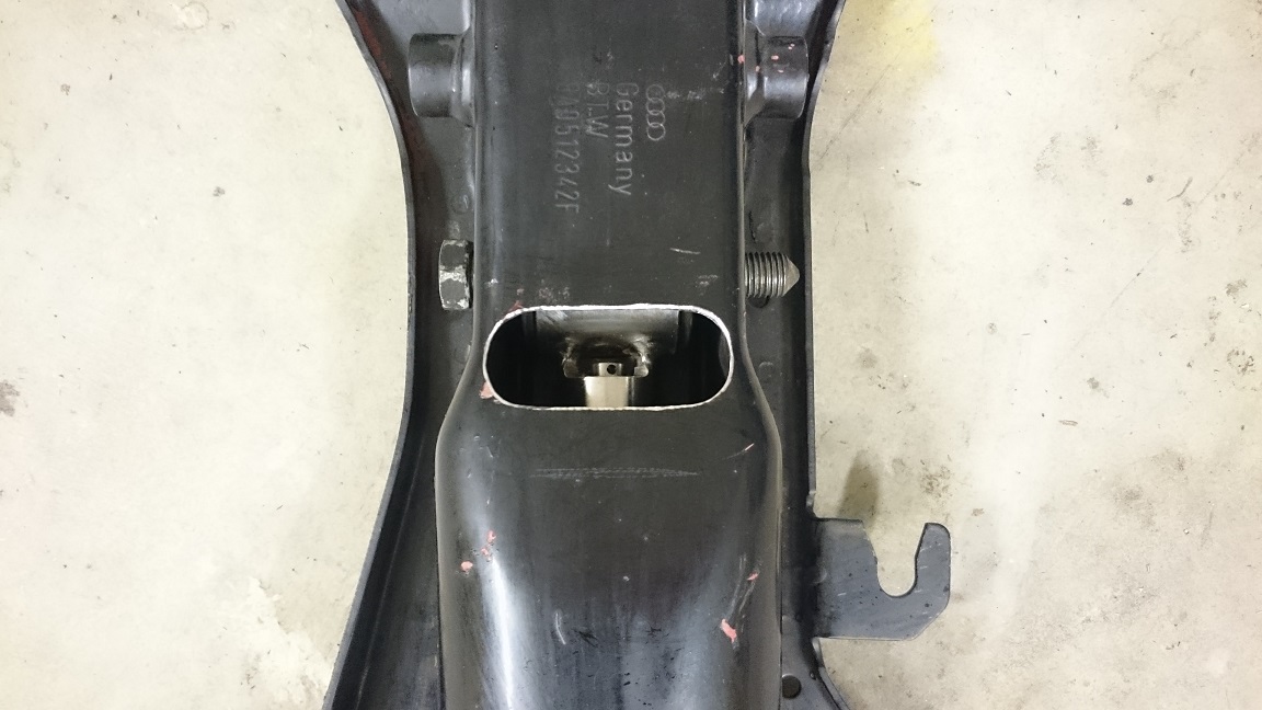

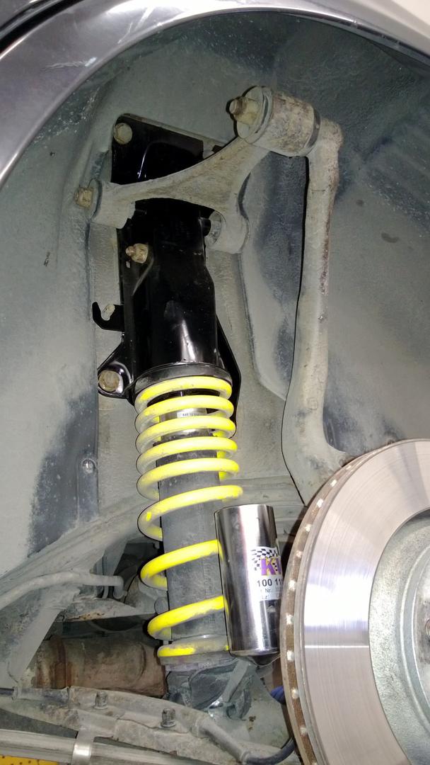

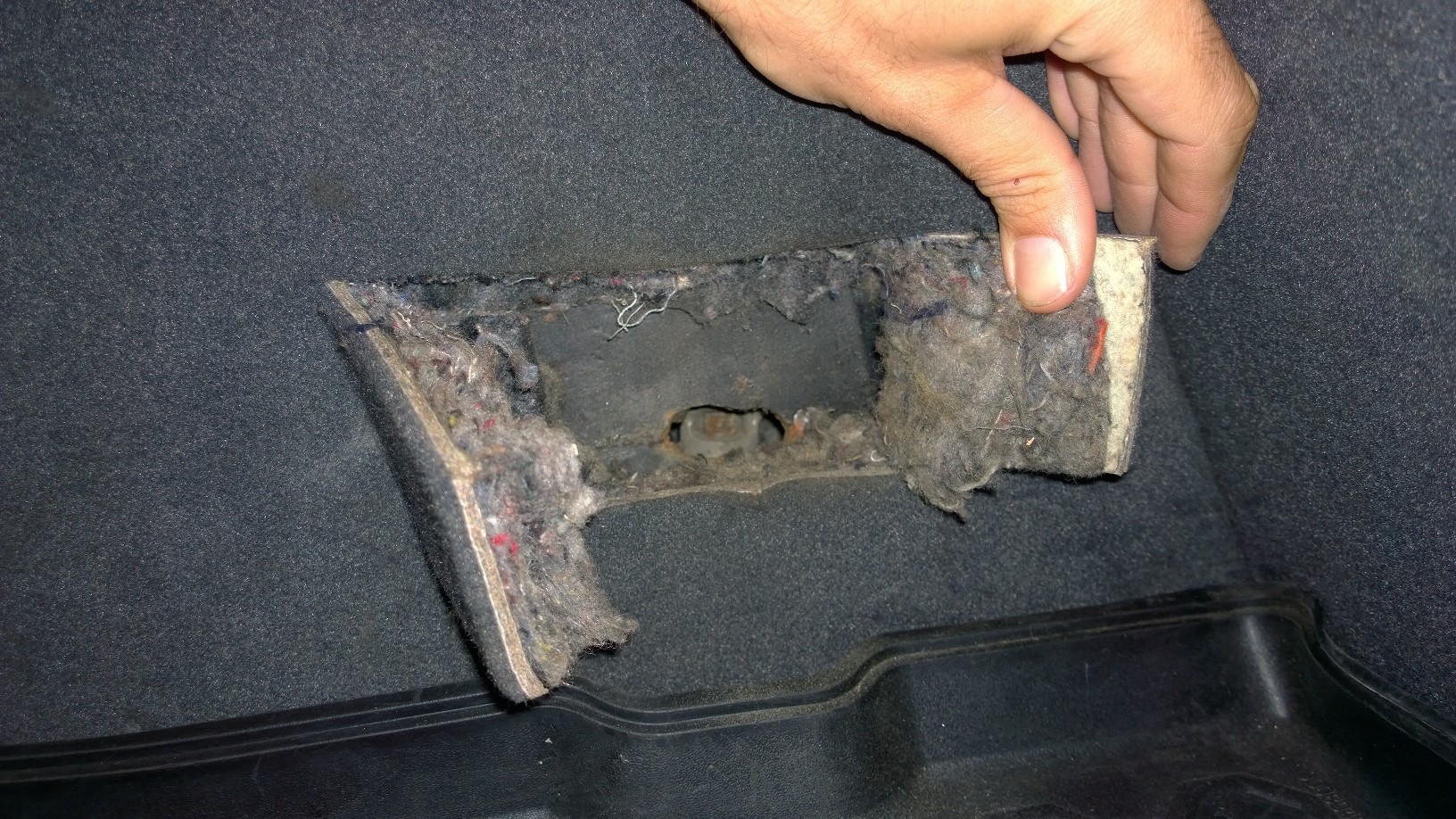

    Vayne, siis missä kohtaa sinulla on ne reiät takana? Jos oikein ymmärsin niin korissa, ei kannakkeissa?

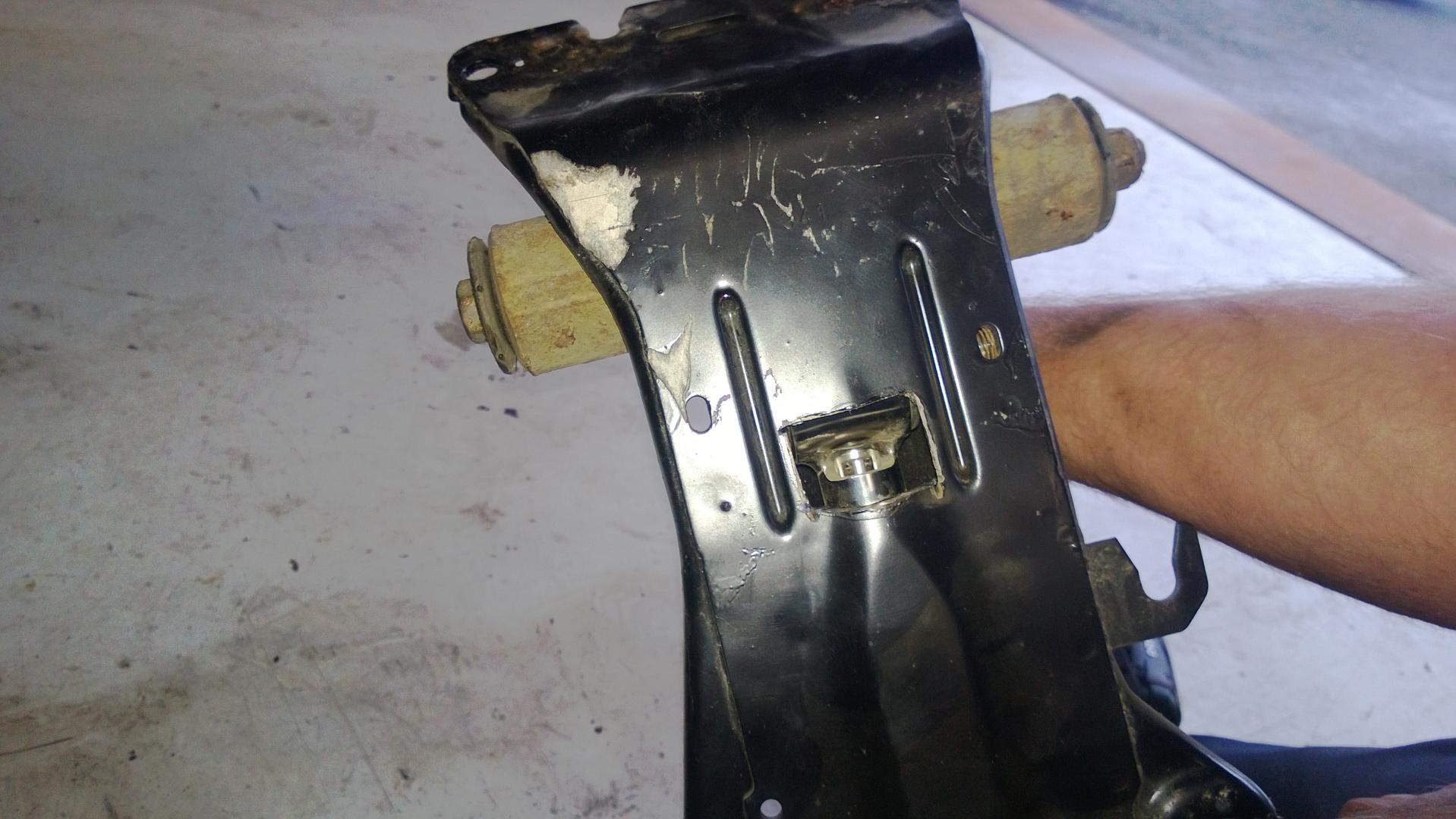

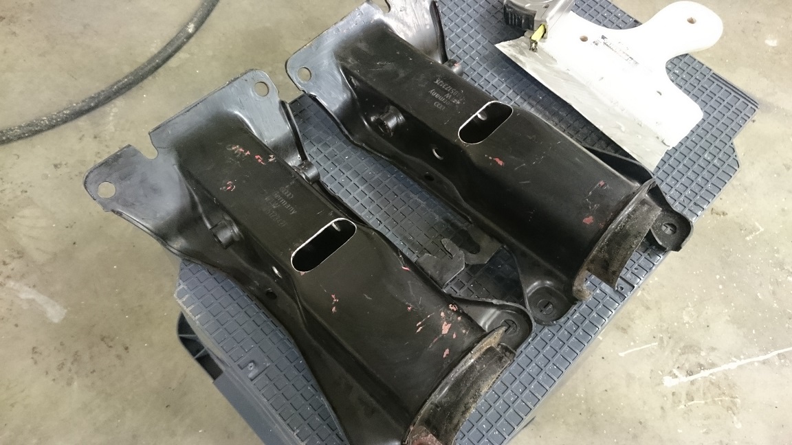

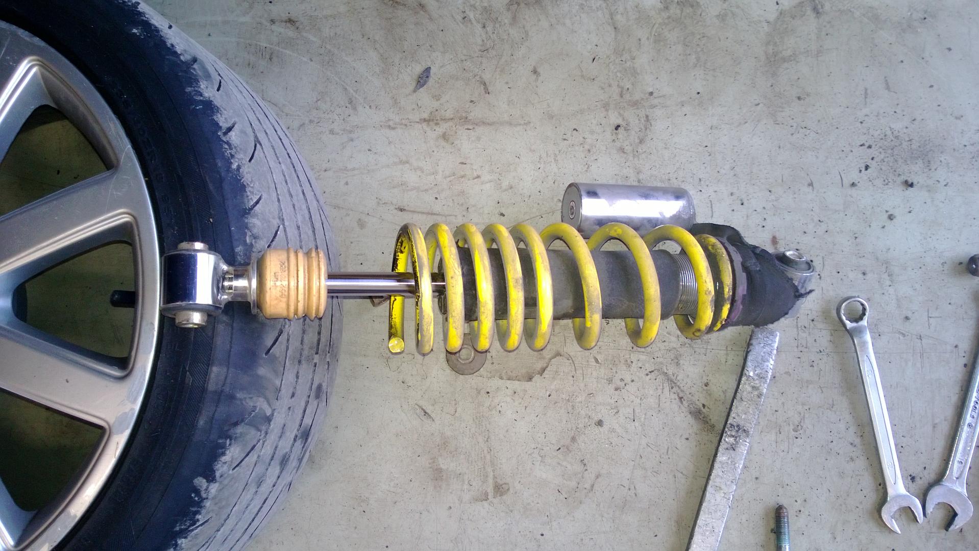

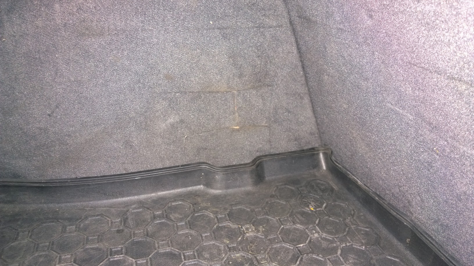

      Takakontin kyljessä verhoilussa iskarin yläpään kohdalla. Se pitää olla aukko ennemmin kuin reikä, kun säätö tapahtuu vaakasuuntaan tuurnalla kääntämällä.

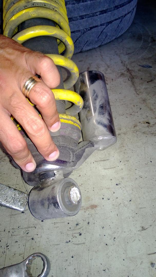

      Siihen iskarikoteloon (eli minkä kotelon sisällä iskarit on vakionakin) pitää myös tehdä aukko, mielellään asennuksen yhteydessä, niin saa samalla tehtyä kohdistusreiän takakonttiin.
      Iskarikotelo on vähän kovempaa kamaa eli kannattaa leikata irrallaan, muut saa tyyliin dremelillä sisäkautta avattua.
      Edit: Mä voin pari kuvaa ottaa, kun talliin tänään menen.
        Jompakumpa voisi laittaa kuvien kera jos mahdollista?
          Kuvia ja lisää tulee myöhemmin.

            Ei niitä olis meidän takia irti tarvinut ottaa ;)
            Eikö sitä takaiskaria voi säätää pyöräkotelon puolelta jos tekisikin reiän sinne?
              No mitäpä en tekisi teidän eteen :)
              Juu saa sen aukon ulkopuolelle toki, kannattaa vaan peittää jollain.
              Tuolta sisältä vaan helppo säätää nostamatta autoa.
                Mulla oli palikat sopivasti irti ja kun satuin tämän jutun huomaamaan niin pitihän sinne tommoset säätöaukot kairailla.
                Vähän niistä tuli isommat mitä alunperin ajattelin, mutta eipä tuo taida tuota palikkaa heikentää yhtään, on kumminkin niin jämäkästä tavarasta tehty. Onpahan helpompi säätää.
                Täytyy aukkojen päälle laittaa suojaksi palaset gorillateippiä tai jotain...
