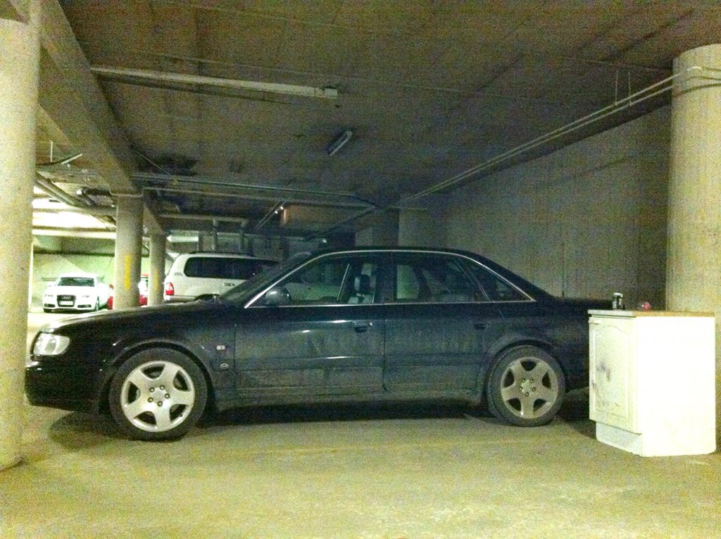

                                Itselläni tippui ässä tuolleen Bilstein & H&R:llä
                                  Onko tuo sun auto tasaisella pinnalla tuossa kuvassa? Näyttää siinäkin perä melko korkealta, keula taas sopivan matalalta. Pohdin nimittäin tässä että josko vaihtaisi Eibachit H&R:ään. Turbomallin jousisatsilla 29828 näyttäs tulevan tosi matala mitä olen kuvia katsellut, mutta tuolla sun satsilla tuollainen etukeno? Onko sulla kuvaa minkänäköinen auto oli KAWeilla? Eräässä saksalaisessa nettikaupassa oli kaksi vaihtoehtoa, 45/35 ja tuo 55/35 joista sai valita.
                                    Ei ole tasaisella tuossa, on hyvässä balanssissa molemmat päät. Pitää koittaa ottaa kuva ja laittaa tänne.

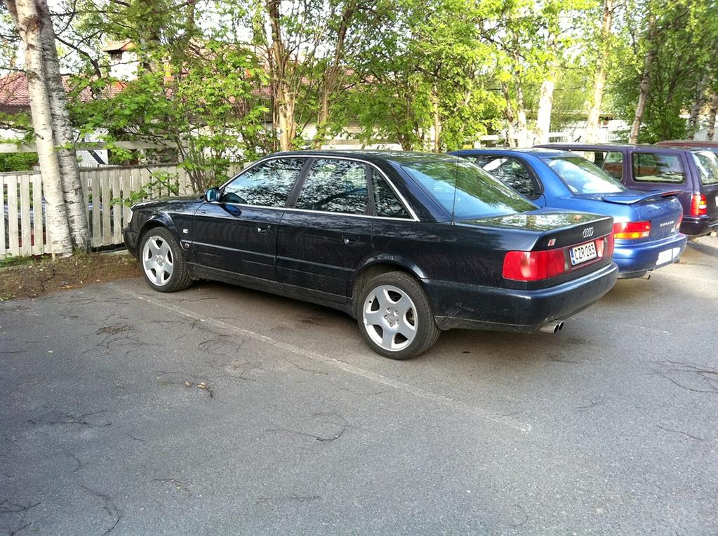

                                    Tuossapa yksi kuva 55/35 KAWit alla. TUV lapuissa oli maininta vaan 2.2 koneelle, ja kaikkialla luki että ko. sarja sopii V8:lle.
                                    Mutta kyllä tuo meni ihan liian matalaksi keulasta, koko ajan hakkas putket maahan ja panssari raapi tiehen.

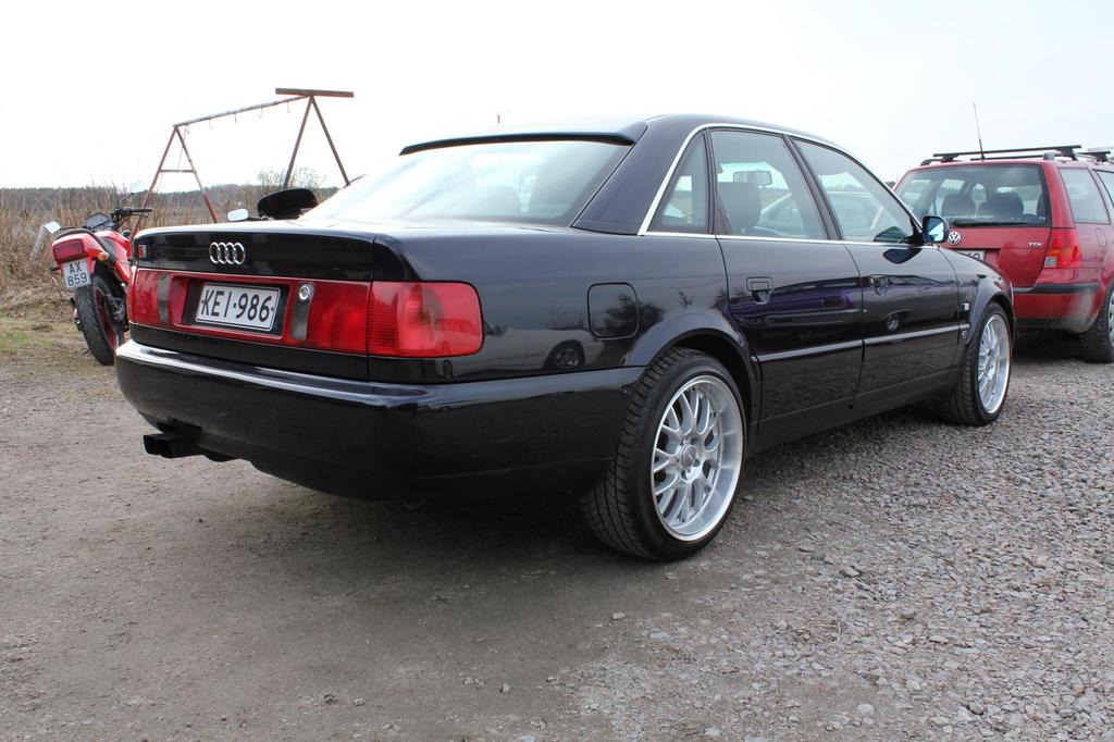

                                      Onkohan tuo H&R v8 ilmiö muillakin jousivalmistajilla? Itsellä urssissa eibachin 30/35 setti ja perse laahaa maata. Kontissa on kyllä subi, mutta tuskin se vanereineen ihan älyttömästi lisäpainoa sinne on tehnyt, etenkin kun vararengas on poistettu sen tieltä.
                                      Nyt siis tilalle tarttis jäykempää sarjaa ja tuo H&R houkuttelisi, etenkin jos lopputulos on Hookoon kuvan mukainen. Tuo olisi juuri sopiva.
                                        Mulla taas toisin päin, perä ylhäällä ja keula siellä korkeudessa jossa kuuluikin. Autona oli kylläkin C4q avantti dieseli. Edellinen pitkäkatto C4 dieseli oli H&R:llä ja kulki todella hyvin balanssissa mutta tippui kokoajan vaan alemmaksi mitä enempi auto oli ajossa.

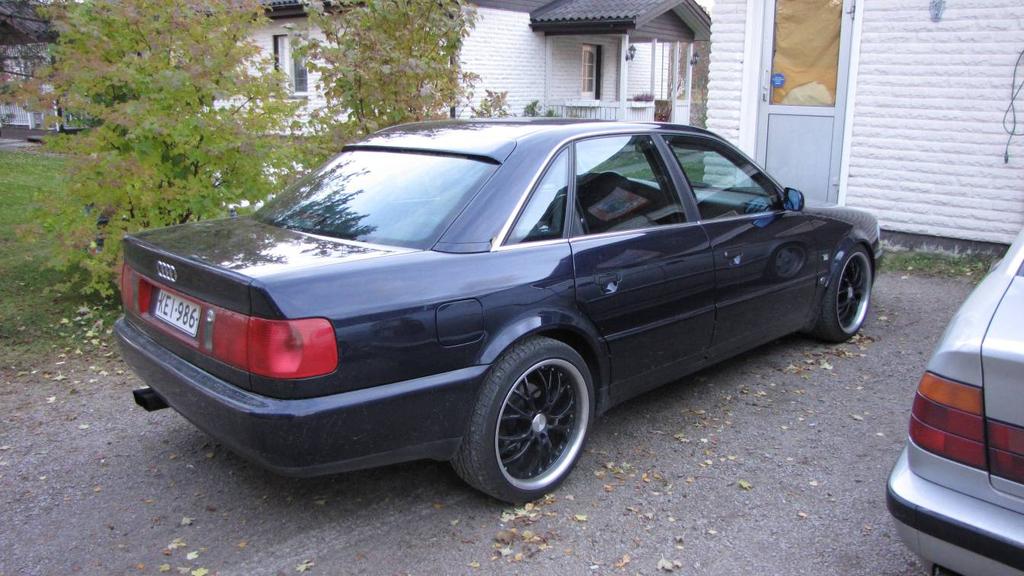

                                          Mulla nyt myös tuo H&R 29921 -sarja alla. Kuva on hämärässä hallissa paskasesta autosta, mutta kyllä tuosta olennaisen näkee ja lattia on tasainen. Eli mukavasti vaaterissa on, joskaan älyttömän matala autosta ei tule, jämäkkä kylläkin. Maavaraa ei siltikään matalimmasta kohdasta ole kuin ~9 cm. Tuossa aikaisemmin postaamassani kuvassa jossa oli Eibachin jouset alla niin selvisi että mulla oli takana jousilautaset väärin päin ja sen takia perä korkealla :)
