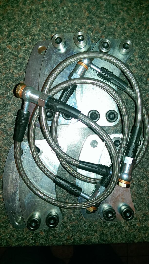

                                • Osat lähetystä vaille valmiit, kulut alla. Näitä on siis niille ketä tuossa pari postia ylempänä kirjoitin.
                                  EDIT2
                                  postit koko läjälle £57 (5kg), jaetaan tasan tilaajien kesken. Maksan koko potin ja karhuilen sitten teiltä omat osuudet.
                                  Adapterit £42
                                  Letkut £31.50
                                  karvis: adapterit + letkut ___ 42+31.5+14.25 .......87.75£ --> 111.65€ +3.5€ (paypal)
                                  tuxo: adapterit ___________ 42+14.25 ...............56.25£ --> 71.57€ +3.5€
                                  Jehku: adapterit __________ 42+14.25 ...............56.20£ --> 71.57€ +3.5€
                                  Minä: adapterit + letkut ____ 42+31.5+14.25 .......87.75£ --> 111.65€ +3.5€
                                  EDIT3. kuluihin lisää PayPal-kulut 14.28€. Tekee 3.5€/naama
                                  Viimeksi muokannut Pitkänen; 29.12.2014, 12:15.

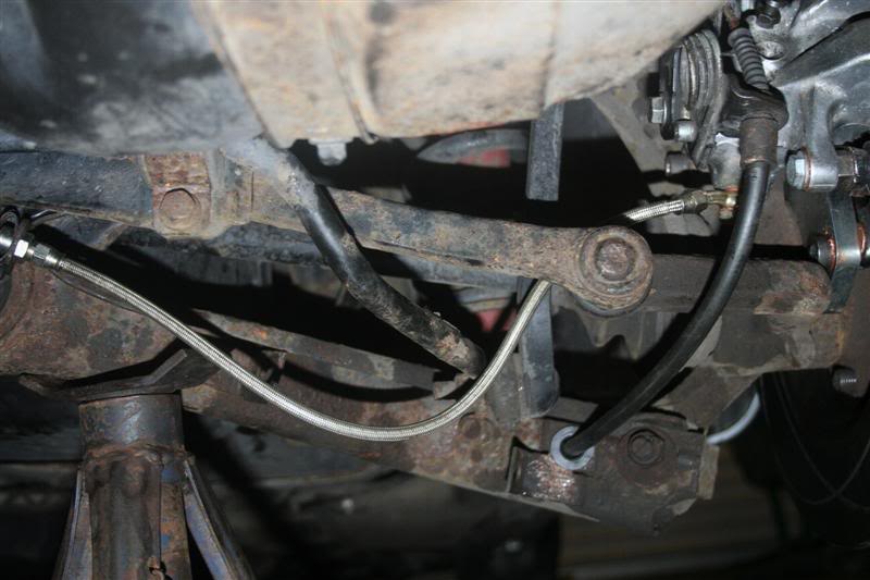

                                  • Osat tuli vihdoin tänään. Letkut on sitten 390mm pitkät banjon keskeltä toiseen päähän mitattuna. Lähetän maanantaina osat eteenpäin, pistän tilitietoja privana niin voitte maksaa pois.
                                    • Lopulliset 300mm levyn, B5S4 satulan ja adapterin kanssa sopivat letkun mitat siis näin
                                      • Vahvistan mitan. Ja tollasta letkua ei löydy valmiina mistään mallista?
                                        390mm letku istuu näin. Kuva trigin ketjusta, oma asennus sitten kun kereää.
                                        Viimeksi muokannut Pitkänen; 5.2.2015, 20:18.
