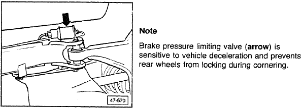

    Mikäköhän on sen pökäleen hieno nimi, joka 100:n Quattrossa löytyy takajarruputkien välistä? Kuskin puolelta lähtee t-haaralla neste toiselle puolen - putki menee pökäleeseen - toisesta päästä pökälettä lähtee putki joka taasen yhtyy jarruletkuun. Jonkun sortin takaiskuventtiili?

    Pökäle on kuorman mukaan säätyvä jarrupaineen tasaaja.

        Se pökäle ei siis ole itseasiassa se kuorman mukaan säätyvä jarrupaineen säädin.

            Kuorman mukaan säätyvä on kulmikas möntti, jossa vipu ja jousi akselistoon kiinni. Tuo on taka-akselin palkissa kiinni akselin suuntaisesti ihan vain putken välissä. Pitäisi estää takapyörien lukkiutumista mutkissa ja toimii ihan jarrutuksesta aiheutuvalla hidastuvuudella. Tiedä sitten todellisesta hyödystä.
            Luulin kyllä, että se olisi mutkissa keskipakovoimalla säätyvä, mutta ei se ollutkaan.
