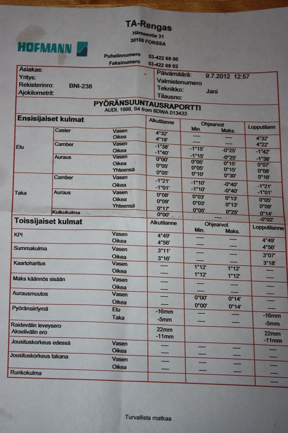

                Tänä kesänä on tullut radalla käytyä ahkerasti ja normikumit alkaakin vetelemään ihan viimeisiään. Jos vielä muutaman kerran tänävuonna niillä pääsisi ajelemaan. Osaako joku guru kertoa näiden kuvien perusteella alustan säädöistä että mitä pitäisi alkaa muutelemaan että uudet semit kestäisi mahdollisimman pitkään? Tuli nyt heitettyä renkaat edestä taakse kun noita etusia näyttäis kuluttavan reilusti enemmän.
                  Sisäreunat puhki melkee etusista? Haritusta liikaa? Kääntyilee vissiin hyvin sisään, mutta epävakaa jarrutksissa? Selkää ei oikeen nää että vois paineista sanoa.
                    Löysin muutaman kuukauden takaisen säätölapun mistä näkee nykyiset arvot. Paineet olen pyrkinyt pitämään kadulla kylmänä 3bar ja radalla tuntunut parhaimmalta kuumana 2.8bar.
                    En oikein osaa sanoa ajettavuudesta tarkemmin kun ei ole kokemusta paremmasta. Jarrutuksissa en kyllä ole havainnut mitään ihmeellisiä epävakauksia.
                      Camberia on ainakin vähän liikaa kadulle, syö sisäreunat edestä noilla arvoilla. Lienee madalluksen syy tuo ja ei säädettävissä ilman erikoisosia.
                        Taas toisaalta semisliksin kanssa saa ollakin camberia paljon enemmän kuin katurenkaan kanssa. R888 suositus 2,5-5(!) astetta. Hankala yhtälö, jos pitäisi samoilla renkailla/säädöillä pystyä ajamaan katuajotkin.
                          Onneksi kyseisen auton katuajot ovat lähinnä kotoa moottoriradalle siirtymisiä sekä satunnaisia ajoiloittelusprinttejä suljetulla ja asfaltoidulla takapihalla.
                          Säädettävät ylätukivarret ovat talven aikana hankintalistalla, eteen sekä taakse. Mitenkähän mahtaa katsastuksessa käydä tuollaisilla ~3asteen cambereilla, sellaisen kyllä jo pitäisi katsurin silmään osua..?
                            Ei kai se katsurin asia ole millaiset kulmat siellä on. Itselleni ei ainakaan ole tullut vastaan lakipykälää jossa määritettäisiin raja-arvot kulmille.
                              Esim. kolariautosta voidaan vaatia suuntausraportti jossa kulmat pitää olla tehtaan arvojen sisässä.
                                Eikös virkaintoiset inssit vaadi madallussarja muutoskatsastuksen yhteydessä nykyään myös suuntausraportin.
                                  Kun A4:ään joskus 2005 vaihdoin alustasarjan niin suuntausraportti piti olla. Sitä en tiedä kuinka lainvoimainen tuollainen vaatimus sitten on.
