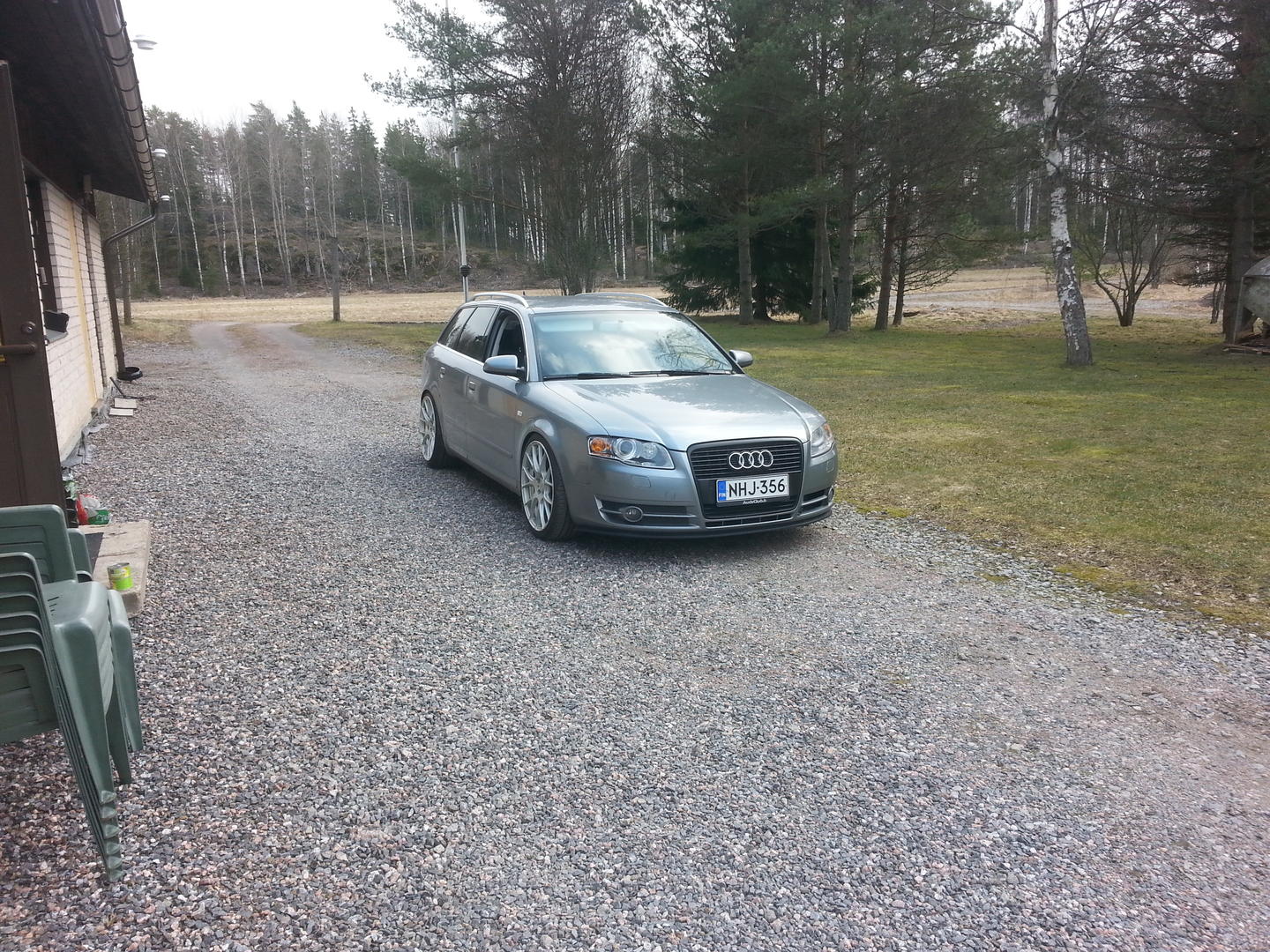

        onkos kellään kokemusta tai tietoa että minkäs kokoiset vanteet mahtuisivat 5D a4 avant 2.0tfsi 8E audiin. mietinnässä olisi jotkin 19~20 tuumaiset mutta miten leveys ja et edessä ja takana että mahtuvat pyörimään ja olisivat hyvän näköiset? ei pahemmin kokemusta ole niin jos täältä sitä löytyisi!
          19/8,5", et35 ja 235/35 kumit. Madalluksella tulee nätisti kaarelle.
          edit: 235/35 siis

            Itsellä kokemusta noista kaikista 17-19 tuumaisena. Kaikki toimii. Tällä hetkellä 235/35R19 kesällä ja 235/40R18 talvella. Kummassakin vanteen leveys 8 tuumaa. Edessä et30 tulee jo ihan kaaren reunaan joten et35 sopiva kompromissi. Takana voi sitten olla se 30 tai jopa 25 vastaavasti.
              Edessä et25 vanne 8,5x19, 235/35 kumilla. Takana et35 9,5x19 , 235/35 kumilla. Joten jos oikeasti madallettu niin kyllä sinne kaareen uppoo helposti.
              35et on melko turvallinen, mahtuu leveämpikin rengas pyörimään. Edessä menee 9,5x19 et35 passelisti jos madaltaa reilummin, pienellä madalluksella jää hölmösti vanne ja rengas kaaresta ulos. Isommalla et.llä vanteen sisälaita alkaa napata kiinni 9.5 leveänä.
                Ja reilulla madalluksella mennee 18x9.5 et25 eteenki nätisti. Taakse mennee vääntämättä edes camberia lissää
