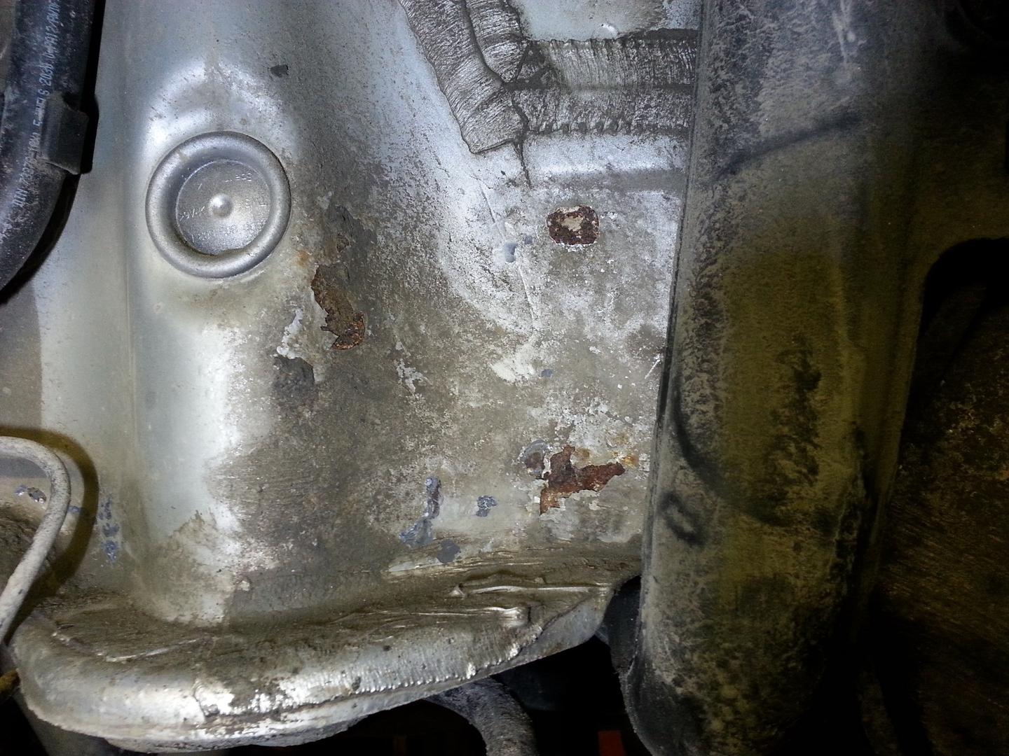

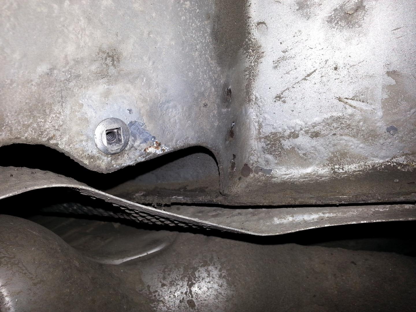

                    Talvipuunausta aloitellessa huomasin myös takakaaressa sinkki/ruostekuplan, täytyy tuota myös näyttää josko menisi samassa rytäkässä.
                    Edit: nappasin sitten sisälokarin irti ja katsoin mitä löytyy, kuvat alla.

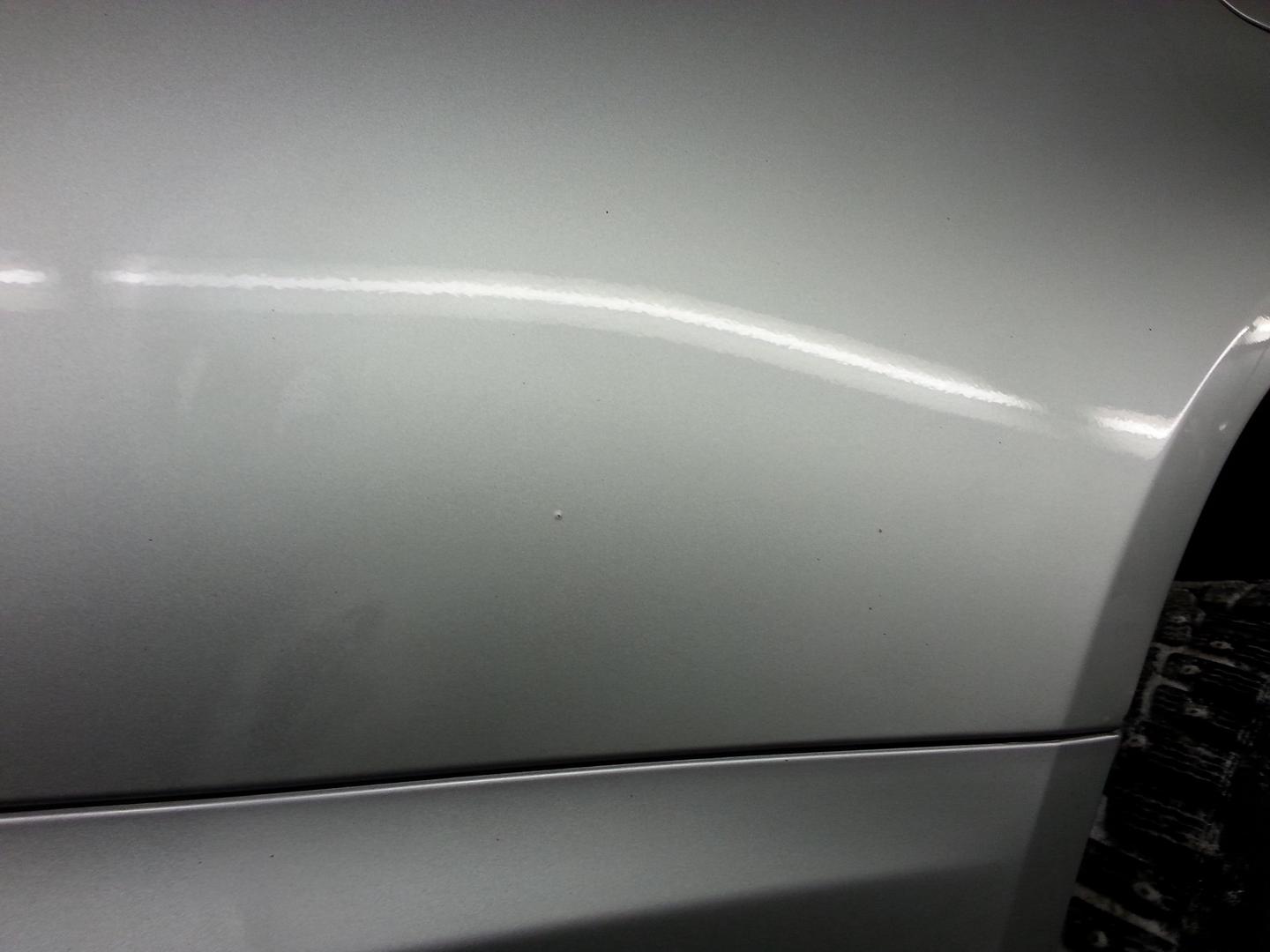

                                                  Jahas auto haettu ja täytyy sanoa, että 9,5/10 arvosanaksi Tampereen Audicenterin toiminnasta.
                                                  Autosta siis maalattiin etulokarit ja takalokarit pokkaukseen asti, ovet kokonaan(eteen tuli uudet, takaovet kunnostettiin), helmat, b-pilarit ja lisäksi S-line etupuskuri vakion tilalle.
                                                  Lisäksi tuli uudet kylkilistat oviin, uudet kynnyslistat ja jotain muutakin hilpettä.
                                                  Sävytys osunut ainakin mielestäni niin kohdilleen, kuin voi toivoa vanhan auton ollessa kyseessä. En ainakaan pienellä tutkimisella löytänyt mitään mutistavaa muutenkaan maalauksen laadusta, erittäin hyvin tehty.
                                                  Työaikakin meni nappiin, arvio 2-4vk, tulos tasan 2vk.
                                                  Miinusta siitä, että ovenkahvat jäivät maalamatta vaikka tarkoitus oli, että nuokin maalataan. Mutta eipä noissa sävyeroa huomaa onneksi.
                                                  Lisäksi olisivat voineet myös konepellin myllyttää. Kun etulokarit maalattiin pokkaukseen asti ja siitä ylöspäin kiillotettiin, niin kiillotetun osan ja konepellin välillä huomaa eron. Täytynee itse vielä loppuauto myllyttää.
                                                  Lopullinen hinta oli vielä 250€ arviota pienempi, koska saivatkin helmat kokonaan tehtaan piikkiin ja ilman tuotakin olisi alittanut 50€ arvion. Alla pari huonoa kännykkäkuvaa, mutta pitäisi selko saada.
