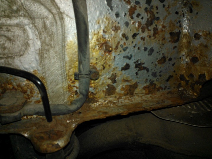

                                    • Onkos 4f A6 omistajat vilkaisseet sisälokasuojien alle?
                                      • No. Tuolta näyttää kyllä valitettavan usein nykyään muidenkin uudempien mallien kaarissa jos ei koko höskä ole alumiinia. Eihän näissä nykyään ole kuin ohut sinkki ja ohut pohjamaali kaarissa. Saumoihin jopa törsätty vähän saumatiivistettä. Etenkin takakaaret menee ikävästi tuon näköisiksi, tuo kuva on tosin jo pahemmasta päästä.
                                        Viimeksi muokannut LauriJT; 20.11.2013, 19:10.
                                        • Onko 4äffissä huopakankaiset sisälokarit? Vaimentaa kyllä melun mukavasti, mutta pysyy pitkään kosteana ja edistää jopa audinkin ruostumista.
                                          Melko karun näköistä alle 8-vuotiaissa audeissa, MB-väyrynen re-invented.

                                            • Juuri omaa merivedessä kertaalleen uitettua tutkiskelin ja ainostaan kivien puhtaaksi hakkaaman helman etuosa oli kuskinpuolelta pintaruosteessa. Eli ei ne kaikki nyt ihan käsiin mätäne, tai sitten näille kaikille pitäsi tehdä kattava suolavesikäsittely...
                                              • Jos se auto liikkeestä oston jälkeen ajettaisiin kunnon ruostesuojaukseen pikinmiten niin eivät olisi tuon näköisiä.

                                                    Olettekos koskaan purkaneet vanhemmasta autosta vaikkapa etuloksujen sisämuoveja pois mitä sieltä löytyy.. useammasta löytyy selitys miksi alkavaa ruostetta löytyy etuloksun helmasta. Oman nykyiseni kun ostin niin purkasin sen verta ja sieltä löyty lähes 20ltr mutaa/paskaa, pesasin ja kuivasin ja techtylin ml550 pariin kertaan päälle.
                                                    • Juu, kanattaa tosiaan vähän kurkkia siälokareiden yms. suojien alle.
                                                      Ainakin omassa 4F:ssä kerääntyy kuskin lokasuojan takaosaan pesunestesäiliön ympärille melko paljon moskaa. Putsaaminen on melko helppoa kun renkaanvaidon sisälokasuojan takareunan torx ruuvit ja vääntää huopaa vähän sivuun.
                                                      Toinen suositeltava pudistuskohde on prefaceliftissa oven alalaidan listat, joiden alle kerääntyy todella helposti hiekkaa. Listat lähtee irti kun avaa yhden ruuvin ja liuttaa listaa taaksepäin (muistaakseni saatoi olla myös eteenpäin) Pesun jälkeen vielä suihkuttaa hieman vahapohjaista ruostesuojaa ennen listan takaisinkiinnittämistä, niin ei tarvitse merkkiliikkeestä menne kyselemään takuumalaausta. (Tosin useimmille prefacelift yksilöille tämä neuvo on tässävaiheessa jo myöhäistä)
                                                      • Kyllä, irtoavat ovilistat kannattaa kyllä puhdistaa edes kerran vuoteen irrottamalla ne. Minulla on kiveniskuteipit ja kotelosuojat listojen alla, sekä uudemman malliset isommat ruuvit päissä, mitkä tulee korjauksessa myös 4F korisiin.

                                                          Vetäisin nuo irtonaiset harjalla kesällä hätäpäissäni pois ja sinkkiä ja ohutta suoja-ainetta päälle.
                                                            Odotan mielenkiinnolla vastausta. Omasta en vielä ole lokareita irrottanut, mutta jos tuota laatua löytyy ja takuu maksaa, niin täys entisöintiin matka vie.
