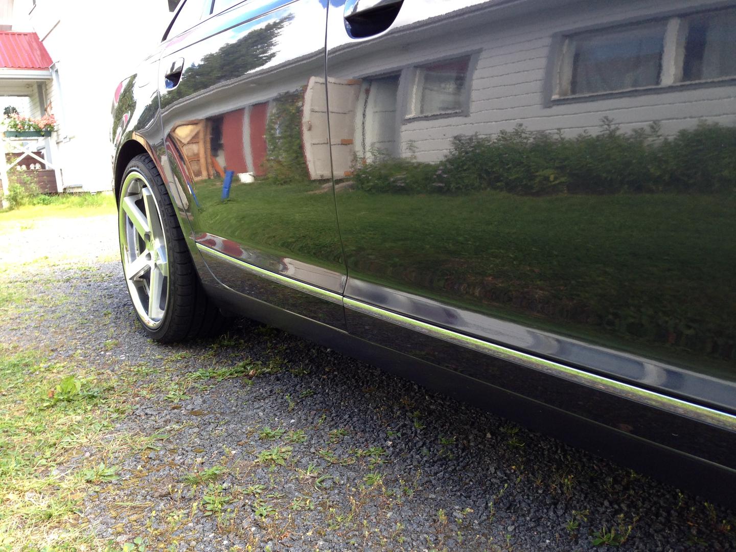

          Niin vaan menee omakin A6 takakontin ja ovien alareunojen/helmojen maalaukseen elokuussa tehtaan piikkiin.
          • #95
            Koskeeko tuo takuu maalaus ainoastaan nuita 2006 mallisia A6:sia*?
            • #96
              Kyllä minun -07 kelpasi korjaukseen. Kaverin -05 korjattiin kans. Joten eiköhän koske kaikkia 4f mallisia kutosia...
              • #97
                Jaa, täytynee käydä laakkosella kyselemässä, kohan saa auton liikenteeseen? Helmoissa hivenen ruosteen alkua..
                  #98
                  Kävin kanssa näyttää auton jyväskylän Audilla, Yksi pikku kupla takalampun alla, nyt ootellaan Reklamaation päätöstä maahantuojalta.
                  Kehu että kun/jos menee läpi niin sitten tarkistetaan koko auto.
                  Ja kerto että autoon vaihdettaisiin Faceliftin ovilistat korjauksen yhteydessä tai sit vanhat liimataan ja niitä ei voi enää irroittaa sen jälkeen.
                  Nuo uuden mallin listat on vähän hölmö näköset kun niissä se kromilista, eikö näitä tosiaan ole saatavilla koko mustana?

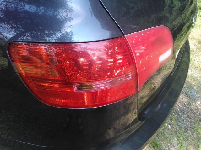

                    • Omasta kulkineesta (Avant 4f) oli mystisesti haalistunut nuo luukun valot tuon maalausoperaation jälkeen. Noh kävin reklamoimassa asiasta ja suullisesti sain lupauksen, että he (jätetään tässä kohtaa vielä paljastamatta notta kuka...) vaihtavat uudet takavalot haalistuneiden tilalle. Noh eilen soittelin kun ko. asiasta on kulunut 3kk niin vastaus oli tyly... "Kävin katsomassa liikkeen muita käytettyjä autoja ja niissä oli yhtälailla sisemmät valot haalistuneet eli emme vaihda valoja" Eli siis ensin luvataan sitten ei vastata soittopyyntöihin/lupauksiin... Sitten kun (jälleen kerran) itse olet aktiivinen niin saat edes vastauksen.
                      Kannattaako tästä alkaa vielä vääntämään suurempaa soppaa vai paljastanko ko. putiikin nimen ja vaiken lopun iäksi...?

                            Ei nuo listat vaihdu uuteen malliin jos ei halua, mulla menee auto kanssa 2 vko päästä ruoste korjaukseen jyväskylään, sielä kysyttiin että haluanko uudenmalliset vai liimataanko vanhat takaisin jolloin niitä ei saa enää ehjänä irti...
                            Mää valitsin tuon vanhojen liimauksen, ei nappaa noi kromit noissa uudemmissa.
                            • Mulle ei edes tarjottu vanhojen liimausta. Se ei kuulemma ollut mahdollista. Nyt on koko kylki täynnä kromia.. ei hyvä.
                                Oikea tapa on se, että laitetaan uudet listat, jotka saa tarvittaessa ilman puukkosahaa irti.
                                Jos noista kromeista ei tykkää, niin Plastidippiä pintaan tai teippiä. Noissahan on tiivistyskin parempi kuin vanhoissa, jos en väärin muista. Ja näin estää uuden mätääntymisen, ainakin tehtaan takuuaikana :)
                                • Saisko vielä mielipiteitä #100 postauksessa olleeseen ongelmaan?
                                    Lähteekö haaleus pois vahalla?
                                    Onko pinta karhean tuntuinen verrattuna ulompiin?
                                    Kuulostaa oudolle, että juuri maalauksen yhteydessä näin olisi käynyt. Jos niissä on jotain lakkasumua yms. niin se pitäisi näkyä kyllä selkeästi.
                                    Toki jos auto on ollut uunissa kuivumassa, niin voiko se aiheuttaa jotain?
                                    Olisko kuvaa jota voisi ihmetellä?
                                    • Mä uskon että ne takavalot on myllytetty yli ja vähän aikaa maalauksen jälkeen on alkanut haalistua...
                                      Ja listat vaihtuu noihin facelifteihin kysymättä.
                                      Sävy oli haettu kyllä tosi hyvin kohdalleen. Mua jäi kaivamaan omassa se että töitä ei eritelty mulle mitenkään ja lisätöistä (ihan rahalla) kieltäydyttiin suoraan...
                                        Niinkuin sanoin mulle ainakin annettiin mahdollisuus laitattaa noi vanhat listat takaisin ja lisätöitäkin saa teettää(rahalla)mitä haluaa:)
                                        Uusissa listoissa on tiivistys parempi joo ja tämän takia voidaan laitettaa vanhat liimalla,ettei paska pääse enää väliin.Näin mulle kerrottiin jyväskylässä.
                                        • Ei se takavalojen haalistuminen luukkuvalojen osalta kai mitenkään erikoista ole, itsellänikin on juuri tuollaiset. Reunalla valojen pinta on ihan kiiltävä, mutta luukussa molemmilla puolilla vähintään 30 vuotta vanhan haalistuneen muovin näköistä.
                                          • Ihan on Teron kuva kuin omasta autosta. Miullakin on takaluukun ruostekorjaus tehty, mutta tiedä häntä liittyykö mitenkään tuohon luukun puolen valon haalistumiseen. On vain aika törkeän näköinen varsinkin kun toisella puolella luukussa on uusi umpio. Kai se pitää vain toinenkin vaihtaa uuteen, vai tietääkö kukaan keinoa palauttaa kiiltoa?
                                            • Mä väitän että se liityy... Ne on myllytetty yli ja uv-suoja on kadonnut. Aurinko on haalistanut.
                                              Eheytys onnistunee esim. näillä tai näillä ohjeilla. Ja muistakaa että ton jälkeen niissä ei oo sit mitään siitä suojasta jäljellä eli pitäkää vahassa ne sitten tai kalvottakaa lamin-x tms. uv-suojakalvolla.
                                              Viimeksi muokannut ee-2; 12.8.2013, 22:29.
                                              • Minä lähtisin kyllä mielummin vaatimaan takavalojen tuhoajalta uusia takavaloja, jos tuossa on syynä myllytyksen poistama UV-suoja. Ei minua ainakaan kiinnosta alkaa suojailemaan alle 10 vuotiaan premiumin valoja haalistumiselta millään jatkuvalla vahailulla tai teippailemalla.
