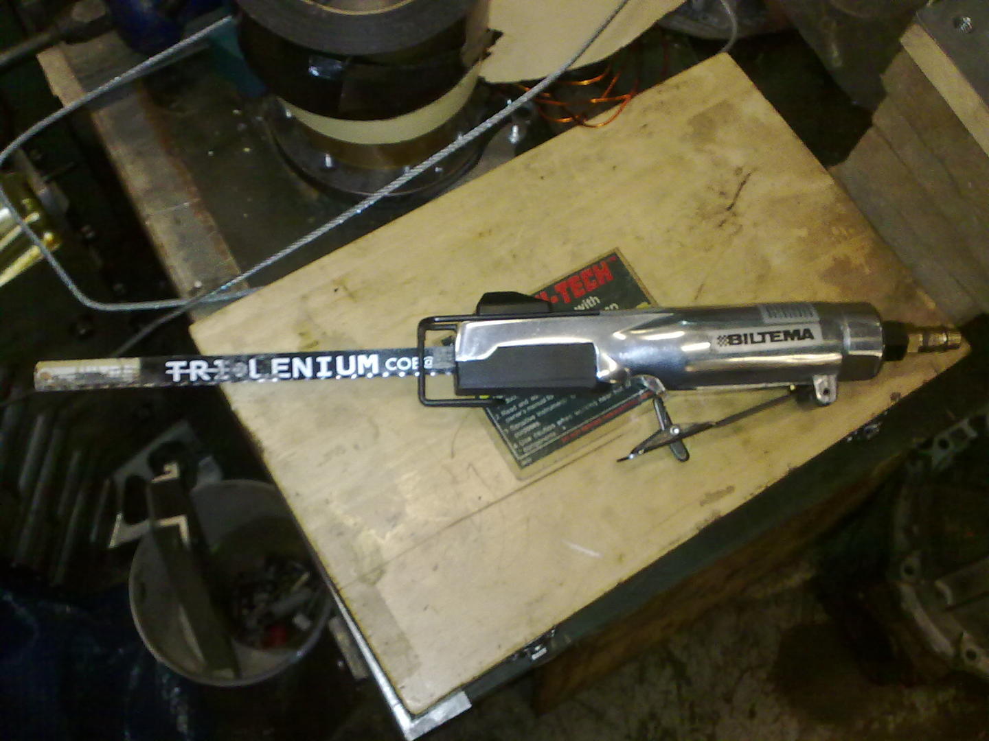

      Onko tuo jotain kovaa ja liukasta terästä?
      Toimisikohan joku "vaijerisaha" tuossa?
      Mikähän happo olisi turvallista käyttää?
      Olin katsovinani, ettei kaverin puukkosaha oikein mahdu tuohon repsikan oven rakoon.

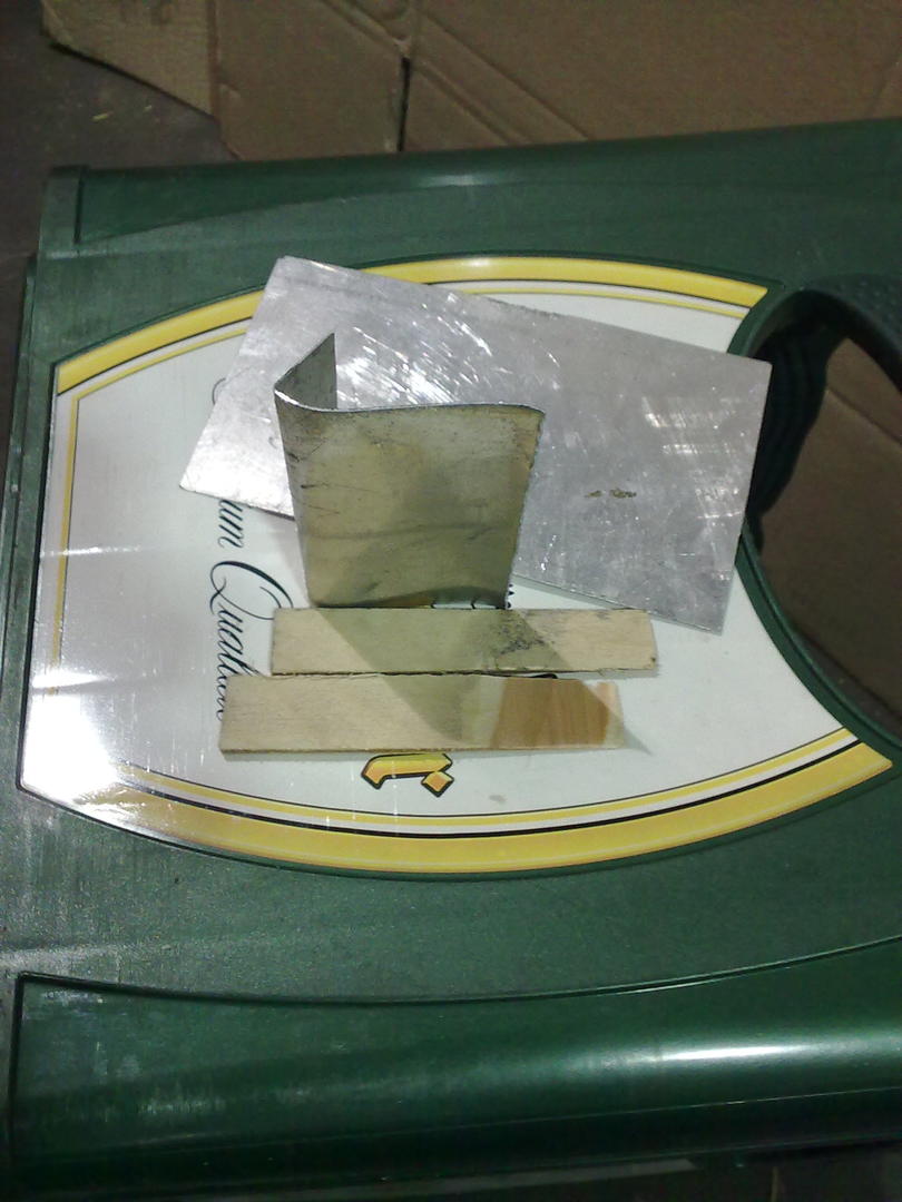

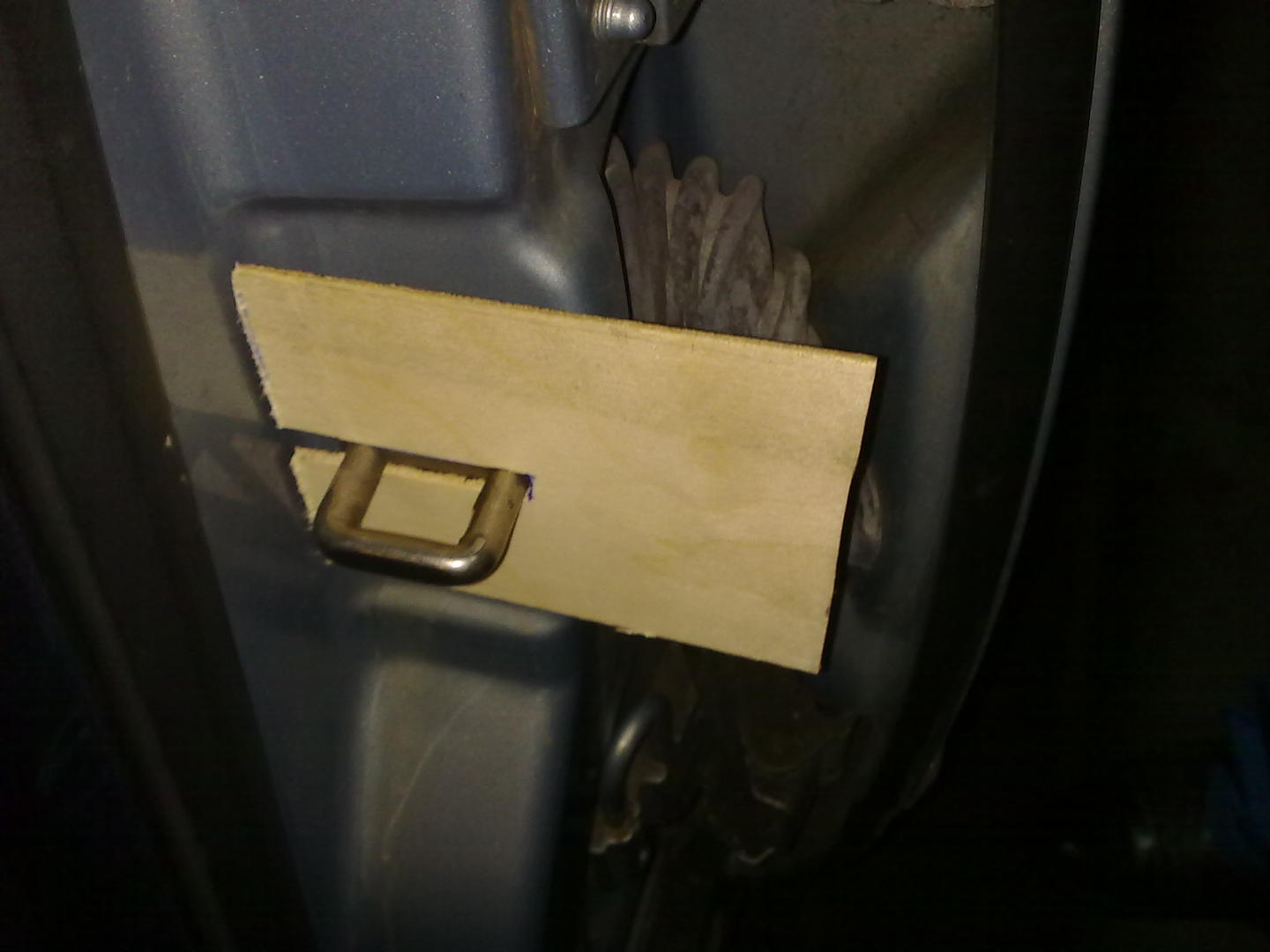

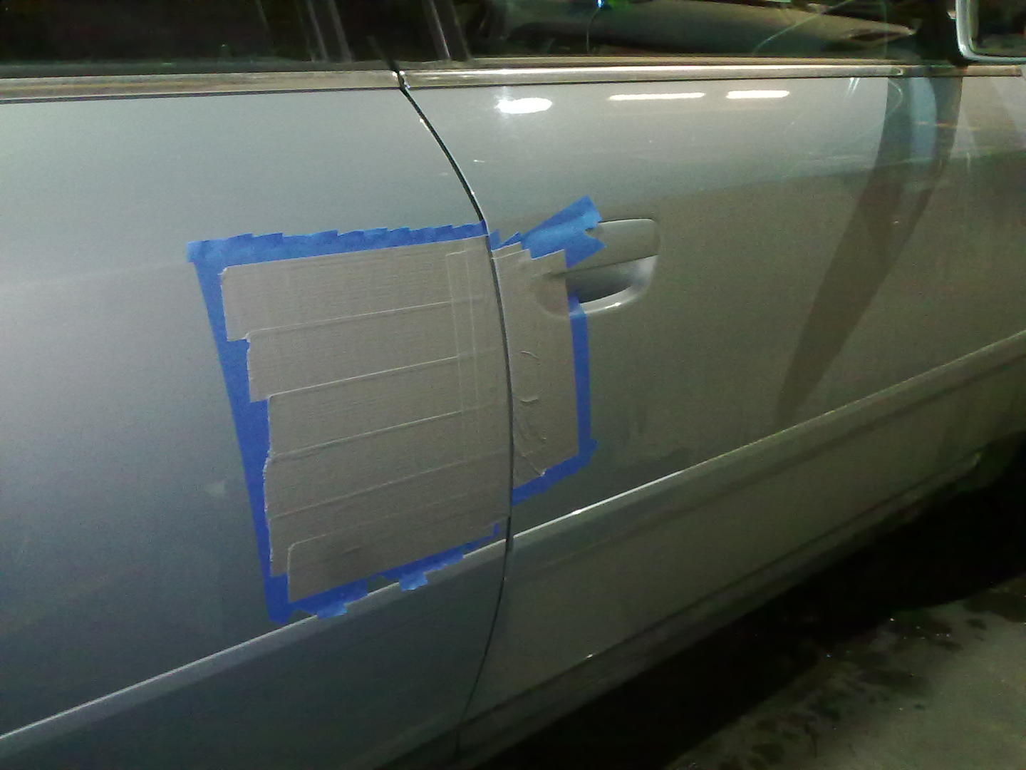

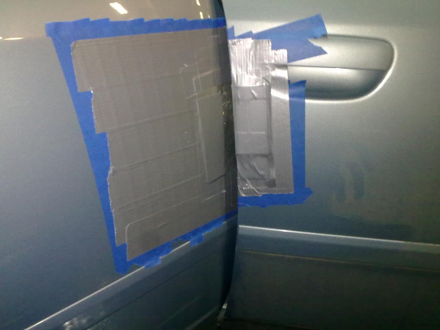

          Ensin suojasin molemmat ovet kerroksella sinistä maalarinteippiä.
          Seuraava suojakerros oli ilmastointiteippiä.
          Näiden päälle teippasin vielä ohuet alumiinilevyt:
          - takaoveen kaarelle taivutettu levy
          - etuoveen takareunan yli taivutettu pala.

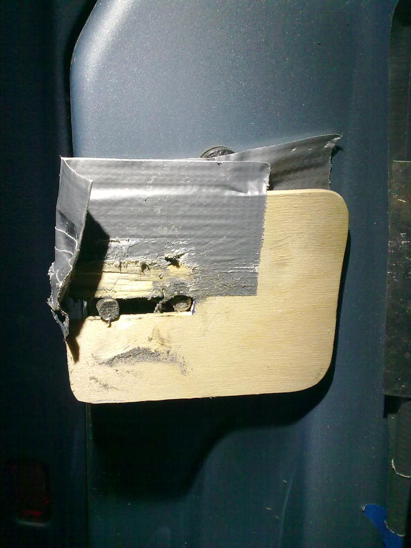

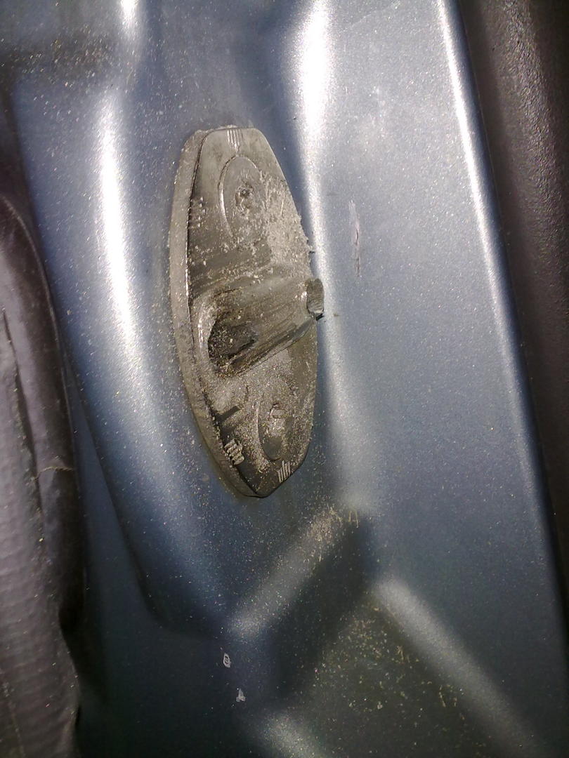

          Oven rakoon lukon vastakappaleen ympärille työnsin ohuen noin 10x10 cm vanerilevyn, jossa oli 5cm pitkä 5,5mm leveä hahlo ja sen takareunaan teippasin ilmastointiteipistä "läpän" 90 asteen kulmaan. Läppä osui lukon vastakappaleen taakse. Vanerilevy suojasi etuovea.
          Takaoven ja auton korin väliin kasasin rengaspinon ja työnsin takaovea vaaksan verran kiinni päin saaden näin lisää tilaa sahalle. Sidoin liinalla oven tähän asentoon rengaspinoa vasten tukevasti kiinni. Siitä sai kädelle hyvin tukea sahatessa.
          Sahatessa terä oli kaarella nojaten etuoven takareunaan. Muuten se alkoi ikävästi värähtelemään eikä sahannut kunnolla.
          Ensin sahasin pienen ohjausuran vastakappaleen ulommaiseen haaraan.
          Sitten tätä uraa ohjurina käyttäen sahasin vastakappaleen kauimmaisen sakaran poikki.
          Lopuksi myös ulompi sakara antautui.

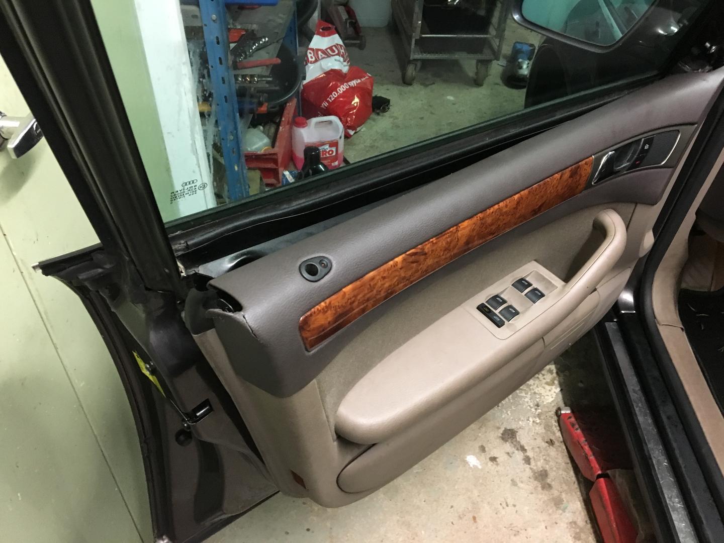

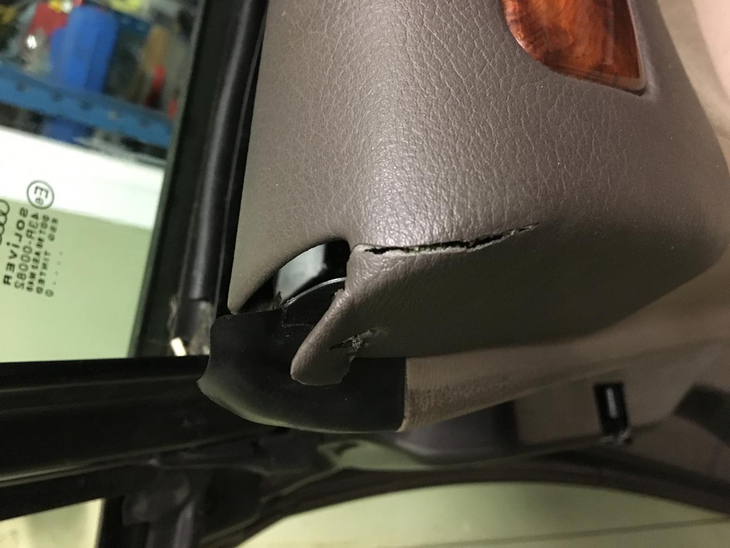

                          Ei minulla antanut kantti periksi ruveta sahaushommiin ja päätin uhrata ovipahvin harrastuksen oppirahoiksi.
                          Onneksi en ollut kiinnittänyt pahvin takareunan ruuvia, joten sain kuin saikin raotettua pahvin takareunaa riittävästi ja pääsin syntyneen raon kautta pudottamaan ulkokahvan vivuston irti. Tuon jälkeen ovi aukesi normaalisti sisäkahvasta.
                          Oma työnsä oli säätää vivuston mitta oikeaksi, eikä se vieläkään rehellisesti sanottuna ole 100% oikein: Kun lukituksen avaa kaukosäätimellä, pitää ulkokahvaa nostaa kahdesti ennen kuin ovi aukeaa. Sen jälkeen kahva toimii normaalisti.
                          Taidan ajella loppuviikon ilman ovipahvia...

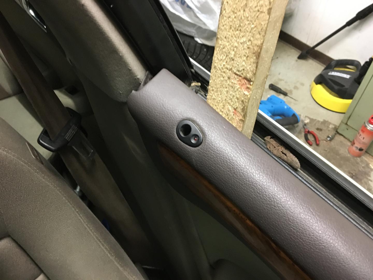

                                Minkälaisia vinkkejä oven mekaaniseen/väkivaltaiseen avaukseen on? Kannattaako repiä ovipahvi väkisin irti?
                                  Sinun tapuksessasi ovipahvin repiminen ei liene vaihtoehto, sillä oven lukko on ilmeisesti hajalla ja pitää päästä irrottamaan kokonaan vaihtoa varten. - Edessä taitaa olla lukon vastinraudan sahaaminen, kuten ketjussa ylempänä on tehty.

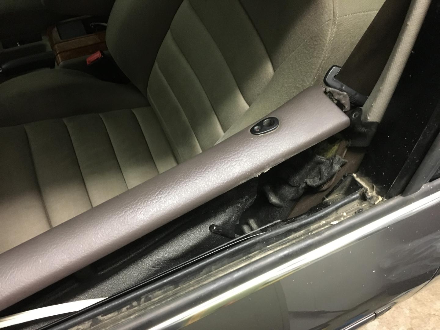

                                      Malttamattomana rupesin kuitenkin repimään ovipahvia paloiksi ja sieltähän se lukkolaite lopuksi paljastuikin. Vääntelin lukkolaitetta aikani rikki pois tieltä ja pääsin ruuvimeisselillä vääntämään oven salvasta auki.
                                      Olishan tuo sahaaminen ollut myös vaihtoehto, mutta nyt autolla voi kuitenkin ajaa kun oven saa myös kiinni. Tarvii vaan metsästää uusi ovipahvi.
