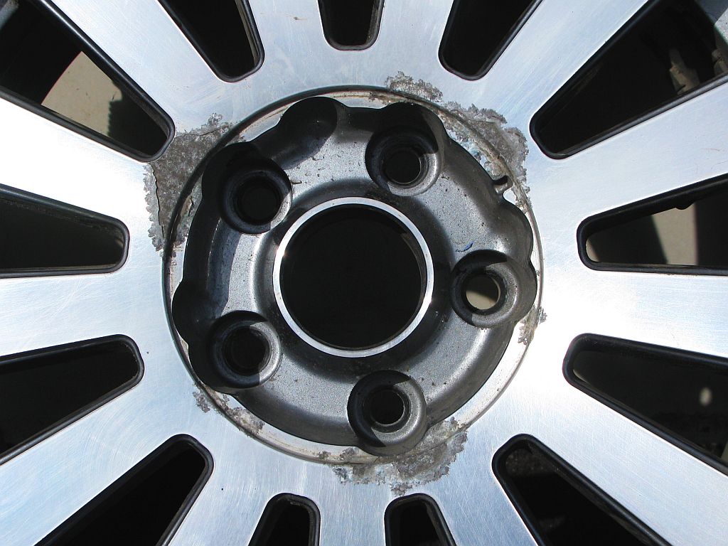

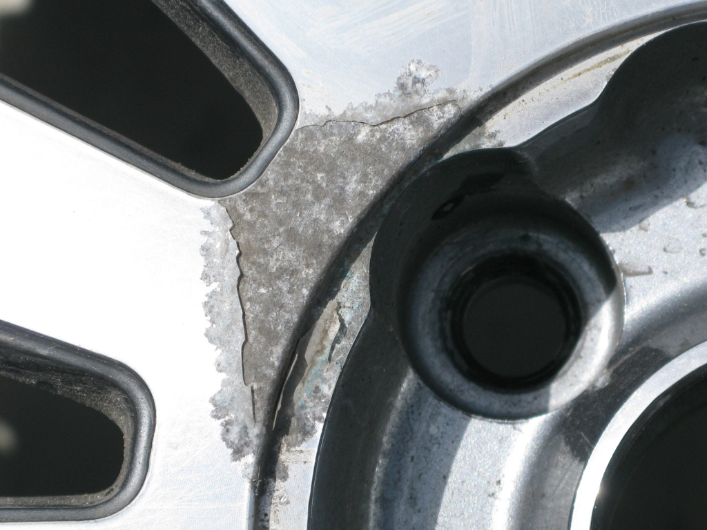

    Aiempi omistaja oli kolauttanut vannetta josta sitten pinta lähtenyt hilseilemään rumasti. Muut vanteet ovat ihan ok kunnossa joten tuon korjaamiseen voisi käyttää rahaakin.
    Minkäköhänlainen homma tuon korjaus olisi, kokemukset firmoista/hinnoista kiinnostaisi.

                    Näyttää A8 replicalta. Noissa on niin surkea pintakäsittely, että en näkisi korjauttamista järkevänä, koska pienikin kolhu saa jostakin toisesta vanteesta lakan hilseilemään. Viime kesänä poistin lakat tuollaisten vanteitten pinnasta ja kiillotin kiiltävät osat. Tasaiseen pintaan voi käyttää konettakin.
                    A8 replica ainakin on vannerintaman pohjasakkaa, joihin ei kannattaisi paljoa vaivaa nähdä. Pintakäsittelyn lisäksi, huolimatta melkoisesta painostaan vanne on erittäin herkkä kolhuille.
