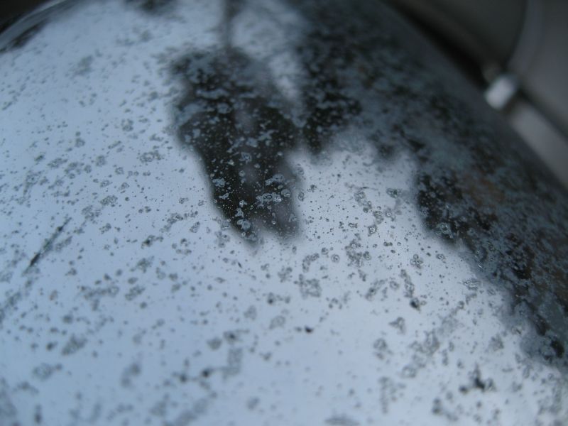

            Löysin kuin löysinkin netin syövereistä keinon kromipinnan korjaamiseen, nimittäin alumiinifolio ja vesi/kokis.
            Eli ideana kastella kromipintaa ja samalla hangata hieman rytätyllä foliomytyllä (kirkkaammalla puolella). Vesi toimi itsellä ainakin hapettumiin hienosti, ruosteet pitäisi lähteä sitten kokiksella. Light-kokis ei tahmaa kuten tavallinen, joten sitä ilmeisesti kannattaa käyttää. Hankauksessa tulee välttää pyörivää liikettä, vedot pitää tehdä yhdensuuntaisesti. Tämä sen takia, että folio naarmuttaa aivan mikroskooppisen vähän kromipintaa ja pyöreät naarmut näkyvät helpommin. Itse kaadoin vettä juomapullosta samalla kun hankasin, jotta pinta olisi koko ajan märkä. Hinkkaamisen jälkeen kunnon huuhtelu vedellä ja kuivaus puhtaalla kankaalla.
            Sain pelkääjän puolen peilin erittäin hyvään kuntoon jo pelkällä vedellä, josta todisteena lähtötilanne ja lopputulos liitekuvina. Kiveniskemiä ja naarmuja foliolla hinkkaaminen ei tietenkään korjaa. Kuskin puoleinen on päässyt ruostumaan aika hyvin, joten sitä pitää vielä kokeilla kokiksen kanssa.
