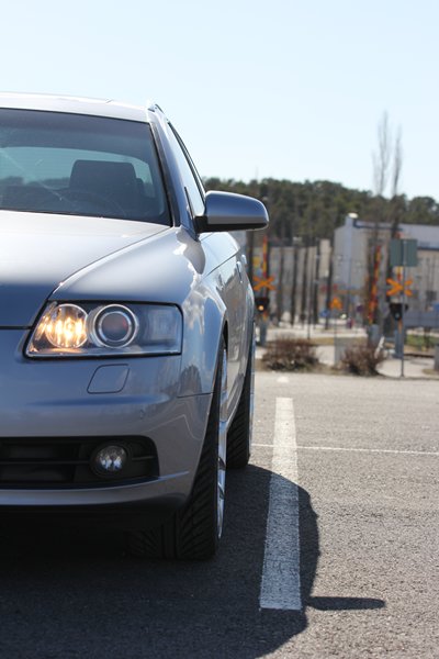

                          • Joo mä laitan tänään illemmalla kuvaa.
                            • Noniin yritetään laittaa kuvia.
                              • Sopii ne kyllä just niin maukkaasti kuin kuvittelinkin.. Pahus.
                                Nyt harmittaa peelerihankinta, mutta toki ihan kivasti nekin möhköihin passaa.
