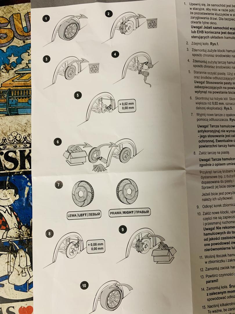

                                        Ohessa lukemia Rotingerin asennusohjeista. Napaan hyväksytään 0,02mm ja itse levyyn 0,08mm heitot.
