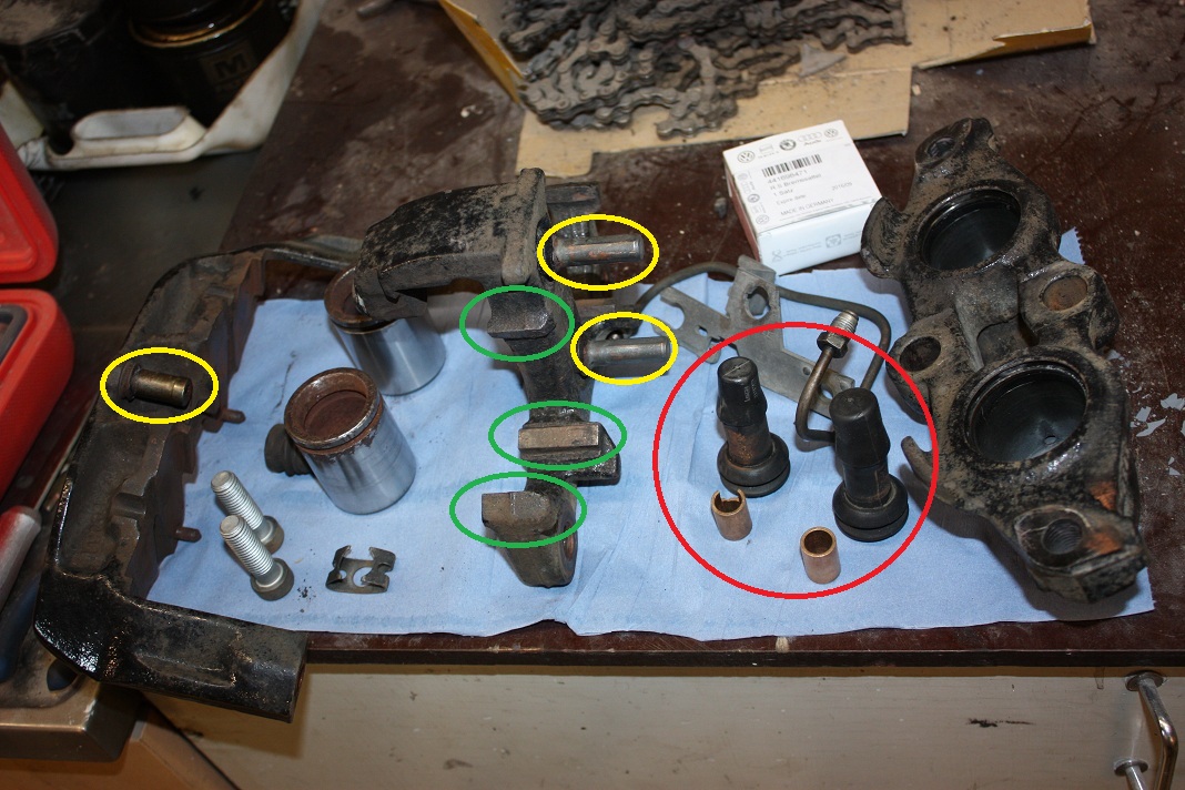

                      #70
                      Pieni havainnekuva tähän väliin kun omat satulat odottelevat pöydällä parempia päiviä.
                      [COLOR="Lime"]Vihreä:[/COLOR] Jarrupalojen liukupinnat, mitä liukkaammat sitä parempi. Teräsharjalla puhtaaksi ja vaikka hienolla viilalla suoraksi jos on hapettumia/kolhuja.
                      [COLOR="Yellow"]Keltainen:[/COLOR] Liukutapit joiden varassa satula liikkuu. Oltava ehdottomasti puhtaat ja hyvin rasvatut. Itse olen käyttänyt näissä kuparitahnaa joka on toiminutkin hyvin. Jokin parempikin rasva näihin oli mutta en muista mikä.
                      [COLOR="Red"]Punainen:[/COLOR] Liukutappien ([COLOR="Yellow"]keltainen[/COLOR]) päälle tulevat holkit ja kumit. Näitä ei taida saada uutena mistään?

                        Eipä nuo omat kaivannutkaan herkistelyä. Hyvin liikku satulat ja ei ollutkaan niin epätasaisesti kuluneet palat, kun alkujaan luulin. Huomattavasti helpompi vertailla kun on ottanu palat irti satulasta, kuin paikoillaan olevia :)
