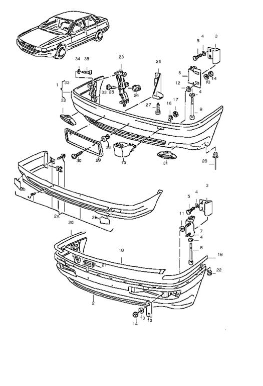

    Eli miten helposti tuollaisesta vuoden -92 80 cabrioletista (eli siis kaiketi B4 korinen) saa tuon etupuskurin istumaan vuoden -90 90:iin? Tarvitsisiko noita etulokareita käydä vaihtelemaan tai ovatko kiinnikkeet samoilla kohdilla yleensäkin?
    Onkohan tuollainen puskuri sama, kuin esim S2:ssa?
    Viisaammat valistakoot.
    Kiitos.
    Cabriossa on ainakin kahta puskinmallia. Sama kun S2:sessa ja toinen sama kun coupessa. Molemmat vaativat B4 lokarit, jos haluaa suoraan istuttaa. Ilman lokareita en osaa sanoa minkälaista jumppaa tiedossa. Kiinnitykset samat, mutta leveyt eri.
      Lokarit vaihtoon.
      Sitten on vielä 90-luvun lopun puskuri, jota ei ole tavattu kuin cabrioissa. Muiden "samankoristen" valmistus oli jo lopetettu.

          Yritin tuolta vagcat.com:ista katsella noita puskurin kiinnikkeitä mutta en oikein saanut niistä selvää, joten kysytään täältä, jos joku osaisi suoralta kädeltä sanoa.
          Eli nyt on hallussa '92 80(B4) cabrioletin etupuskuri ja tulossa '94 80(B4) sedanin etulokarit sisälokareineen ilman niitä sivulla olevia puskurinkiinnikkeitä, niin mitkä kiinnikkeet siihen nyt pitäisi hommata? Käykö perus B4-kiinnikkeet vai onko cabrioletin kiinnikkeet erilaiset? Miten se edestä tulee kiinni?
          Puskuri on nyt tietenkin LPR:ssa ja lokarit tulevat tänne Hki:n, niin en näe niitä suoraan tai pääse mallailemaan..
          Ja toiseksi tuosta puskurista puuttuivat nuo sumareiden ja vilkkujen kiinnikkeet eli onko joku ryssinyt ja repinyt ne irti vai saanko ne pelastettua vanhasta puskuristani?
            Tuosta on sahattu irti melkolailla olennaisia osia kiinnityksen kannalta. Rakenteluksi menee.
              Tuossa ebayssa olleen puskurin kuvissa näyttäisi olevan nuo valojen kiinnikkeet tosiaan paikoillaan. Eiköhän ne saa tuosta 90:n puskurista leikeltyä tuohonkin (toivottavasti). Sitten tuossa facelift-puskurissa on sivuissa nuo "ulokkeet" sisäpuolella. Ilmeisesti kiinnitystä varten? Aikaisemmassa linkissä ja miun puskurissa niitä ei ole..
