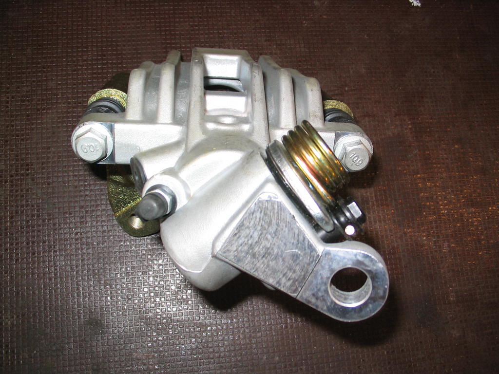

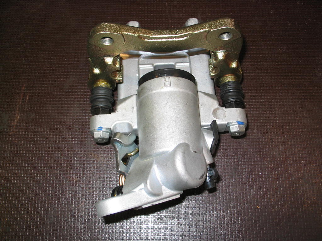

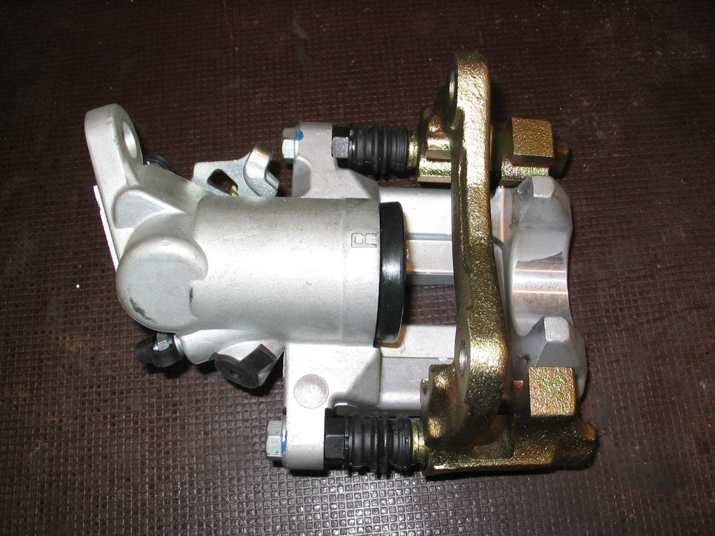

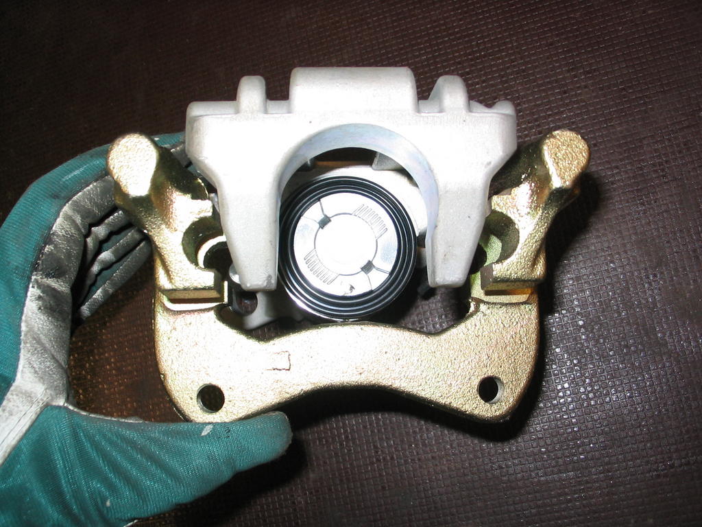

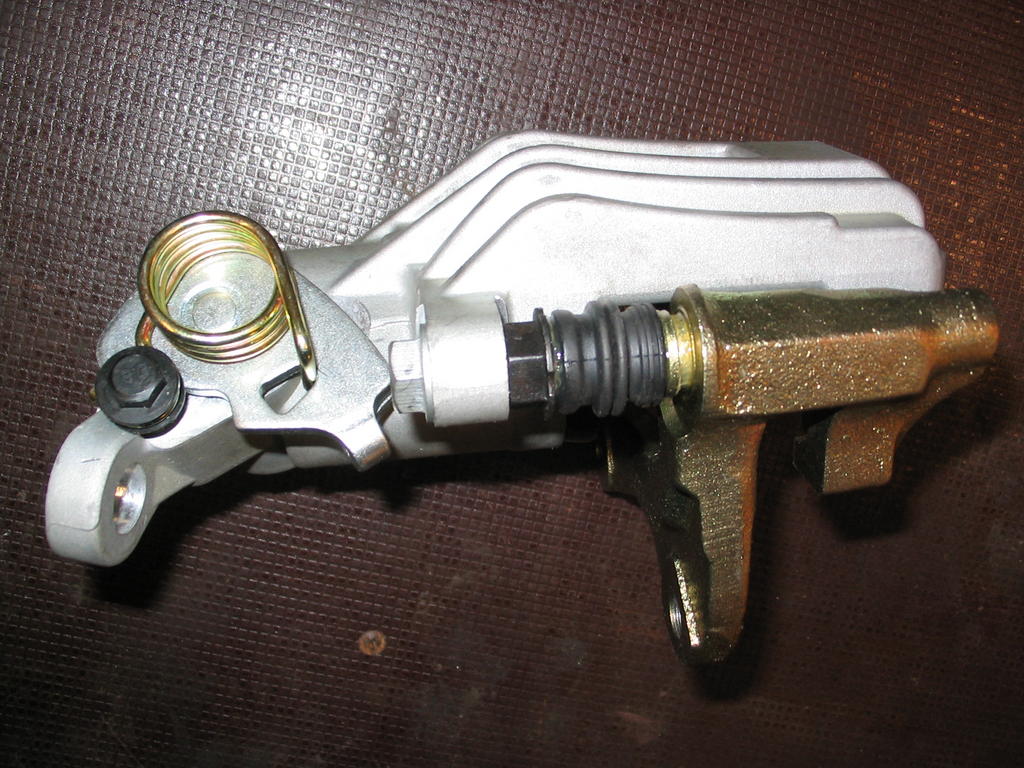

    Ostin Custom Auto Craftista tuollaiset alumiiniset takajarrusatulat C4 A-kutoseen. Ajattelin että laitan parit kuvat tähän jos jotakuta muutakin kiinnostaa, näitähän joutuu kuitenkin säännöllisesti restauroimaan 90-luvun Audeissa. Mielestäni asiallinen setti, alumiininen satula, ilmeisesti teräksinen kannake, uudet liukutapit kumeineen sekä uudet jarrupalat 116,50e /puoli. Satula + kannake ilman paloja painaa tasan 2kg henkilövaakani mukaan. Satulat tulivat periaatteessa asennusvalmiina, mutta otan kuitenkin nuo kannakeraudat irti ja korvaan ilmeisesti kiinanpojan laittamat vaseliinit kuparitahnalla jotta tulee satuloitten pitkäikäisyys maksimoitua.
    E: joku kuitenkin kysyy, niin CAC löytyy täältä. Puljun omistaja vastaa erittäin nopeasti sähköpostiin ja asiakaspalvelusta muutenkin annan taas kerran 10 pistettä.
    Varmaan kokeilemisen arvoinen setti. Jossain toisessa ketjussa oli puhetta noista jarrurasvoista ja mielestäni kävi ilmi/selväksi, että kuparitahna ei ole oikeaa tavaraa liukuihin. Se ei ole kumiystävällistä ja liian tahmeaa sinne. Silikonipohjainen tavara taas oli sitä oikeaa liukutappeihin. Kuparitahna on hyvää palojen taakse, jos siellä ei ole kumia valmiiksi liimattu estämään kitinää.
