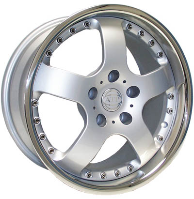

    Mulle jostain tollaset ATP Razzet ja koko vähintään 19 tuumaa, mistäs löytäisi hyvään hintaan renkaineen?
    http://www.audiclub.fi/audifinns/att...0&d=1261567052
          Voin tiedustella myykö työkaveri omansa.Ja mihin hintaan.
            Alkuperäinen kirjoittaja Happo Näytä viesti
            Hieno homma, kiitti.
              Tai tuosta:
              http://www.vannehaku.fi/2491/atp-5-r...5-kesarenkaat/

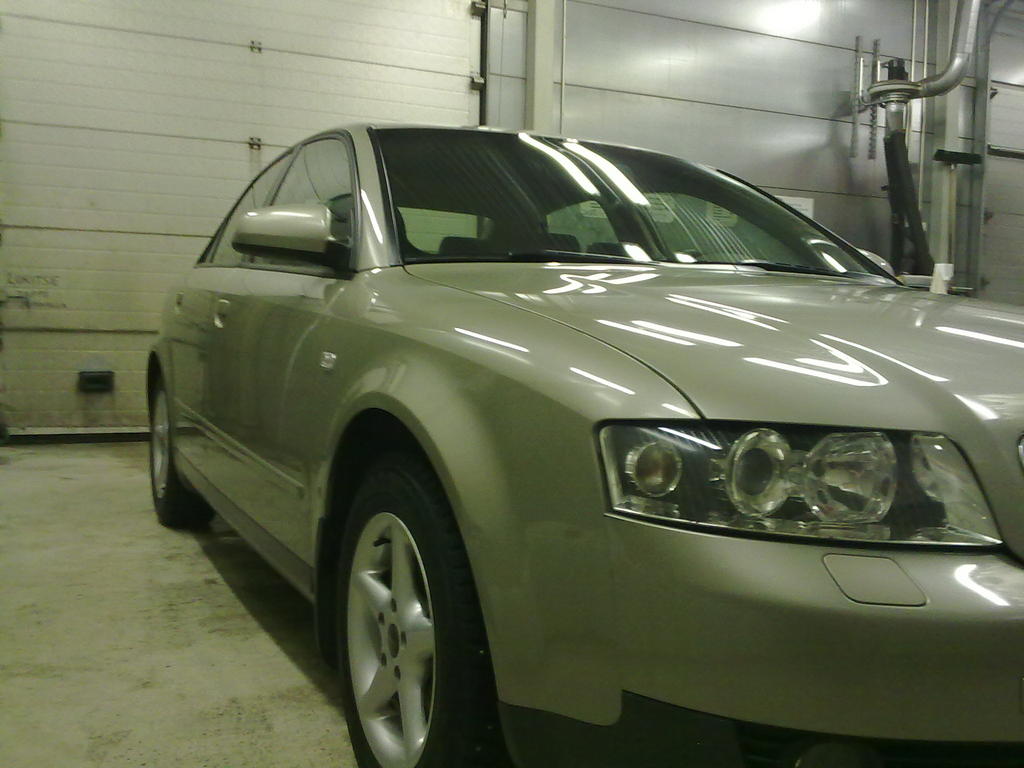

                              Antakaas mielipiteitä, minkämalliset/väriset vanteet sopisi tohon A4 B6 koriin, kun värinä on shamppanja/beige tai mikä nyt virallisesti onkaan. Koko olisi tarkoitus olla 17". En oikein osaa päättää minkälainen siinä olisi hyvä. Tietty jos jostain löytyisi vannevalitsin, mihin saisi auton värin muuttaa, olisi kans jees!
                                Ilmeisesti Dakar Beige? Tuolla on jotakin. Omasta mielestä jotkut gunmetal-väriset vanteet olis näppärän näköset esim. RS6-replicat.

                                    Jotain tummaa ajattelin itsekin, ei kuitenkaan ihan musta varmaan ole kivannäköinen. Laiton kuvan autosta, jos osasin sen oikein tehdä. Onko tuo nyt sitten Dakar Beige vai Canvas Beige..
                                    E: Jaa ne olikin yks ja sama väri ilmeisesti
