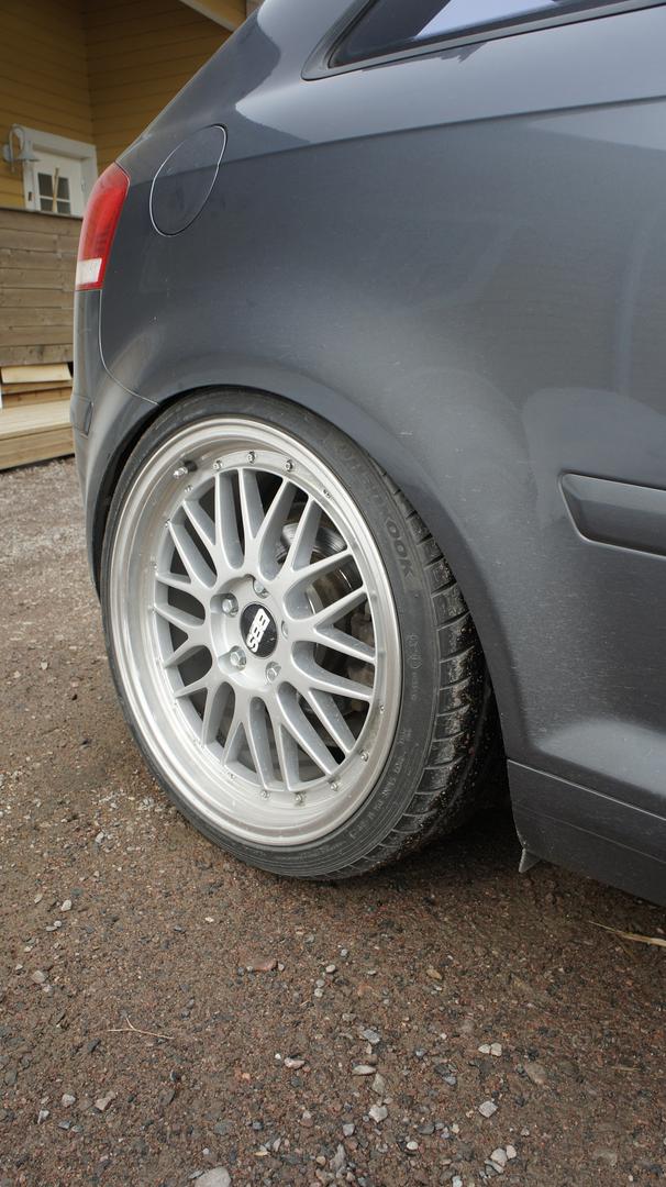

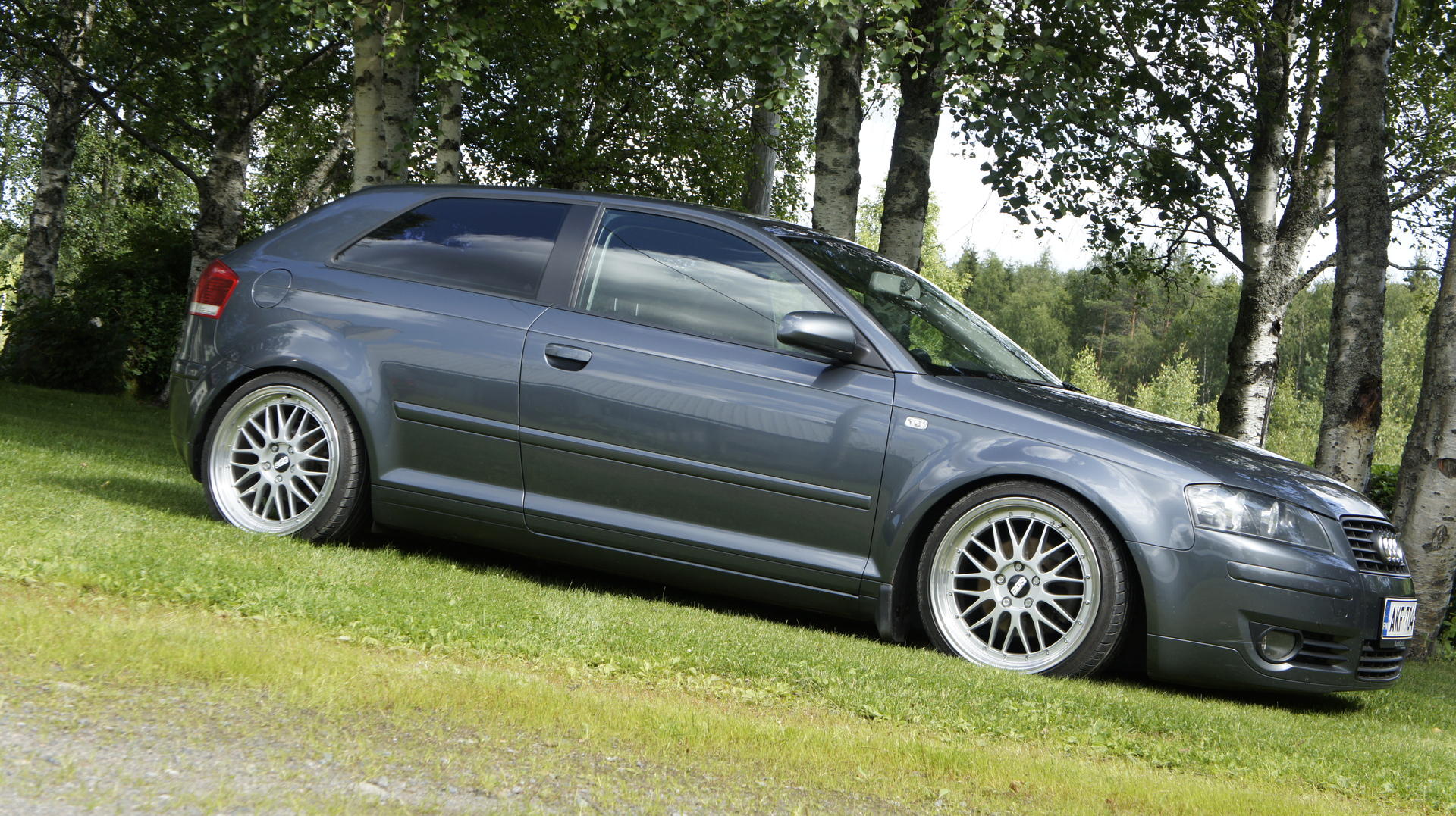

                1.kuva A3 Napakaarimitta 28cm luokkaa. Vanne 8x18ET45+18mm lätty(näkyy kuvassa)=> ET 27. Edessä et32 (hankook 205/40/18)
                2.kuva A3 Napakaarimitta 30-31cm luokkaa. Vanne 8x18ET45+18mm lätty=> ET 27. Edessä et32 (hankook 205/40/18)
                Kuvaa ei ole 215/40/18 linglongeista. Ajattelin että mahtuu kun hankookin kanssa oli tilaa. Ei mahdu tontissa. Leveys on sellainen, että venyä ei 8" vanteelle tule. Voisi melkeen väittää, että on leveämpi mitä 225 misukka.
