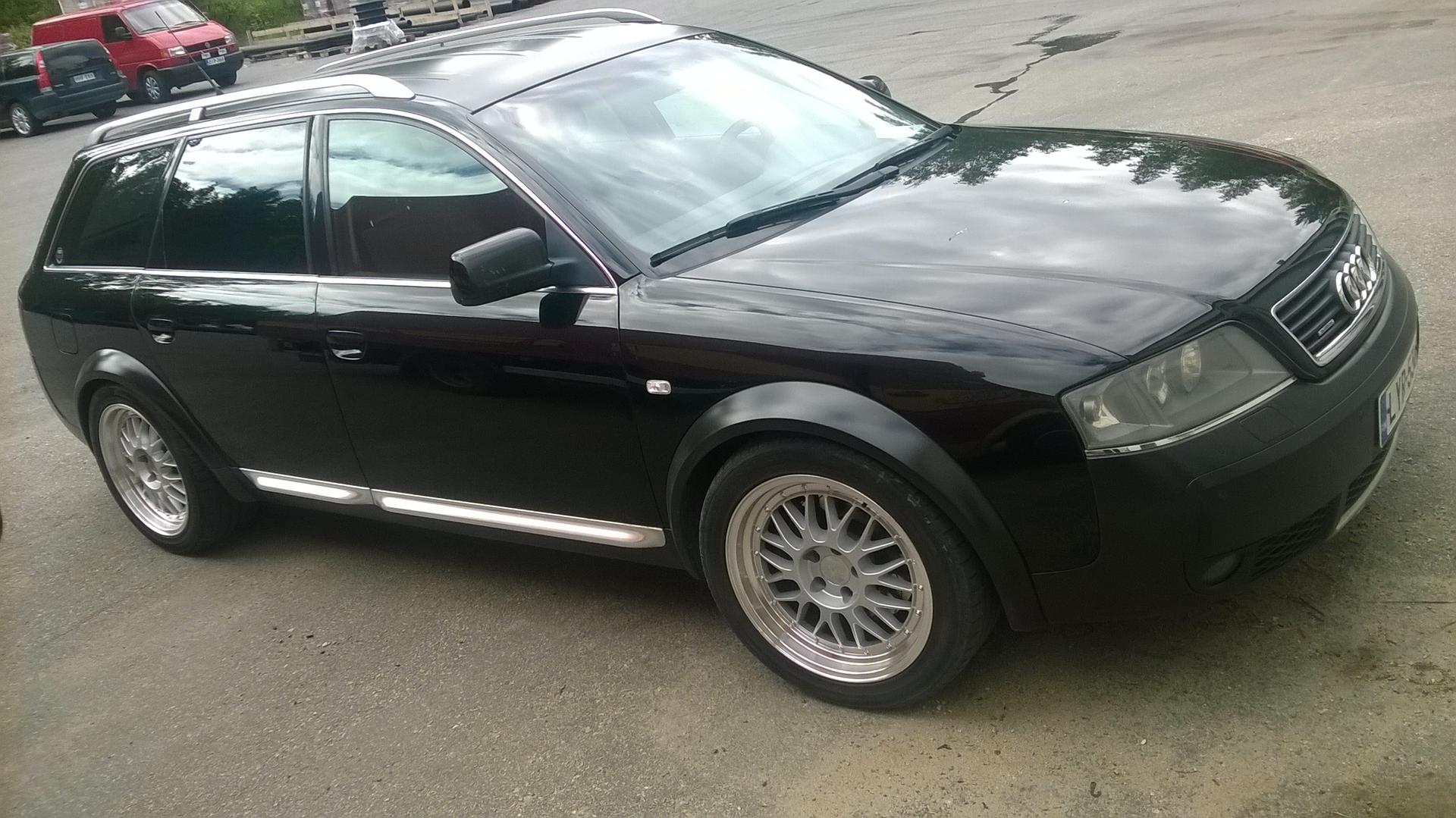

                                          Katsastus mies ei tykännyt spacereista A6 C5 Allroadin alla niin ajattelin vaihtaa saman tien vannesetin tuohon itselleni. Onko kenelläkään kokemusta millä et/leveys setupilla sais renkaat sopivan lähelle kaarta sekä antaa malli ehdoituksia. vanteet ovat tällä hetkellä huonot barzetan 18x8 et 42 ja spacerit on 20mm.
                                          Vanteet saisivat olla maltilliset 18 tuumaiset kuitenkin kun renkaatkin ovat vielä käyttökuntoiset nokian zg2 245/45/18. Ja kuva nyky kuosista. Jos on myydä 18 tuumaisia pienellä et:llä olevia vanteita jkl alueella niin saa tarjota privalla
                                          • Eikös ne spacerit voisi liimata sikalla vanteisiin kiinni, kitata sen kolon umpeen ja maalata vielä päältä niin tulee täysin huomaamaton kokonaisuus. Varmasti tulee halvemmaksi kuin renkaiden / vanteiden puljaus.
                                            • Ei viitsi tuommoiseen ryhtyä. Nuo ollut kuitenkin väliaikaiset vanteet alusta asti ja luulisi tuohon löytyvän sopivat ilman spaceriakin. Ja tosiaan ei mahdu nuo nykyiset pyörimään ilman spaceria. Ottaa iskarin tolppaan kiinni.
                                              • Tuommoiset sain nopeasti hankittua koossa 18x8,5" ja et 20
                                                et saisi olla vielä reilusti pienempi jotta hyvin istuisi. Saa nähä tuleeko spacerit laitettua vielä noihinkin.
