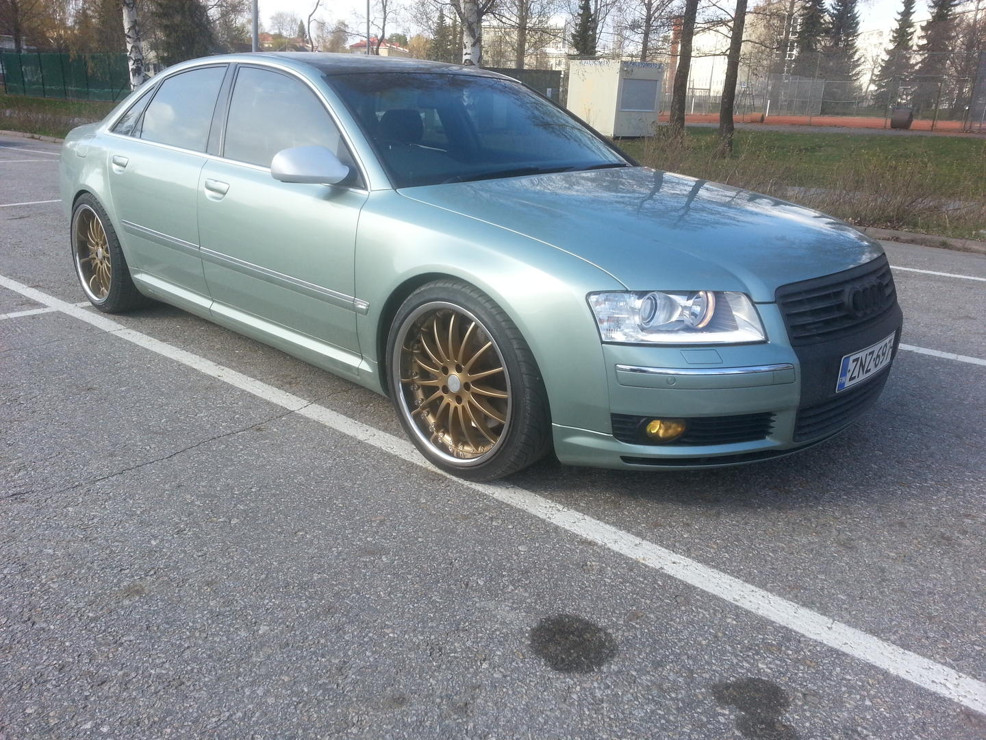

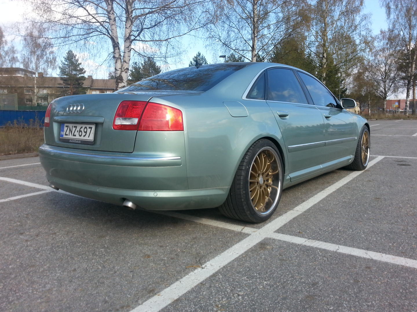

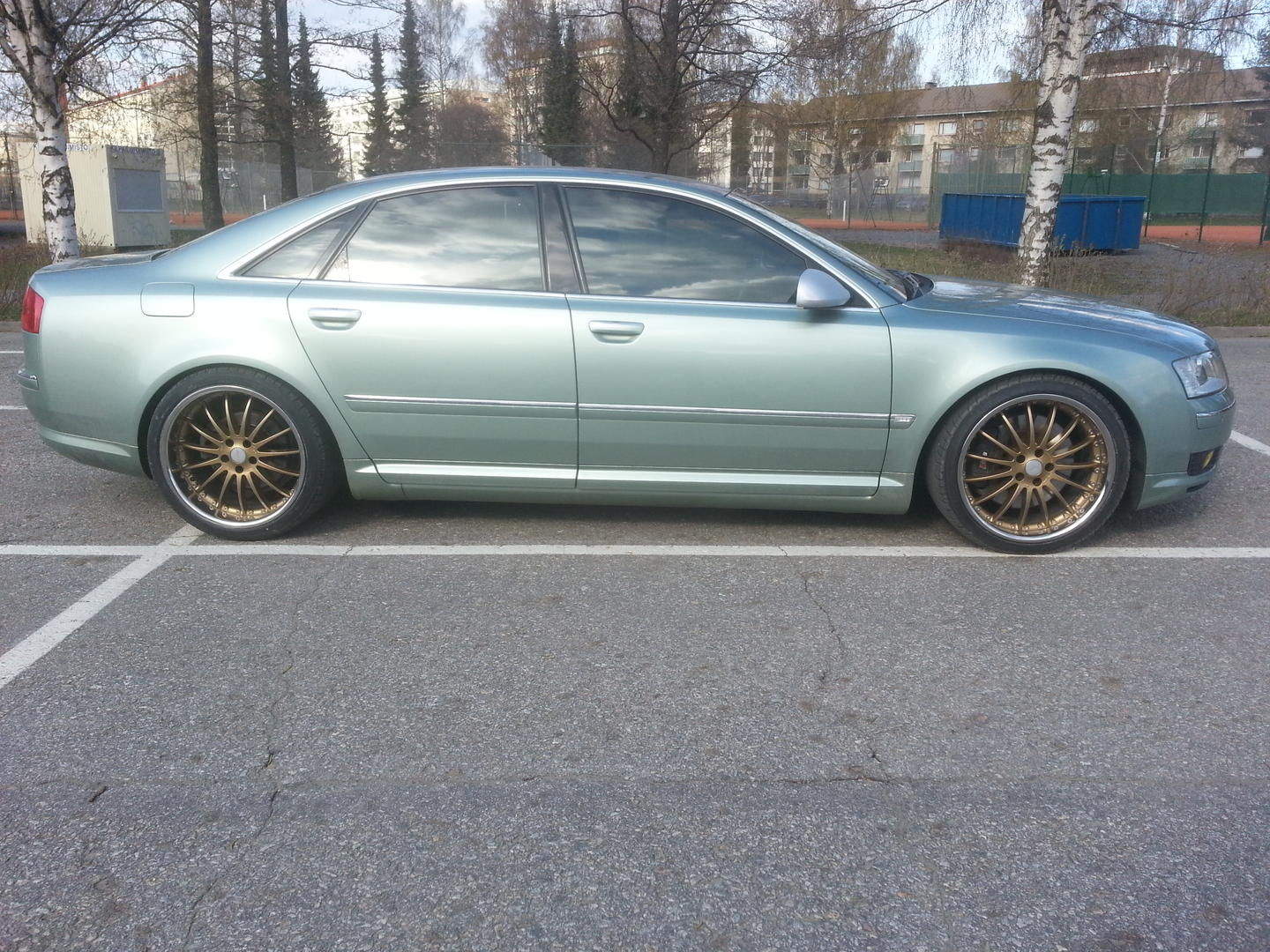

        • Pari kuvaa paskasesta autosta,No ei siitä nyt niin paha tullut kun oletin.
          Mutta kyllä tässä vähän aikaa menee ennenkö silmä tottuu noihin taka nakkeihin.
          Vanteet on Breyton magic sport 9,5x20" et 30 rengas 255x35 ja taka 11x20" et 35 rengas 295x30 jos jotain kiinnostaa.

          • Marko, istuvuushan on just passeli! Tommonen sen pitääki olla..
            • Olishan sinne vähän leveämmätkin vielä sopinut...
              • Hyvin istuu nuo pyörät tuohon isoon koriin!
