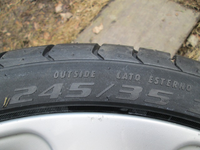

  • Kyllä siinä kyljessäkin ihan nuolet löytyy pyörimissuuntaa osoittamaan, eli aikasta selvä tapaus on. Laittelin viestiä tuonne 1001 tukeen, katsotaan mitä sieltä vastaillaan. Olisihan tuo asentajankin pitänyt jo huomata, mutta tosiaan itsekkään en aiemmin ole törmannyt kumeen jossa sekä sisäpuoli että pyörimissuunta merkattuna. Renkaat asensi 1001renkaiden "valtuutettu yhteistyökumppani", jolla nyt tuskin mitään merkitystä on, mutta mainitsinpa myös sen tuossa reklamaatiossani. Toivottavasti vastailevat nopeasti.

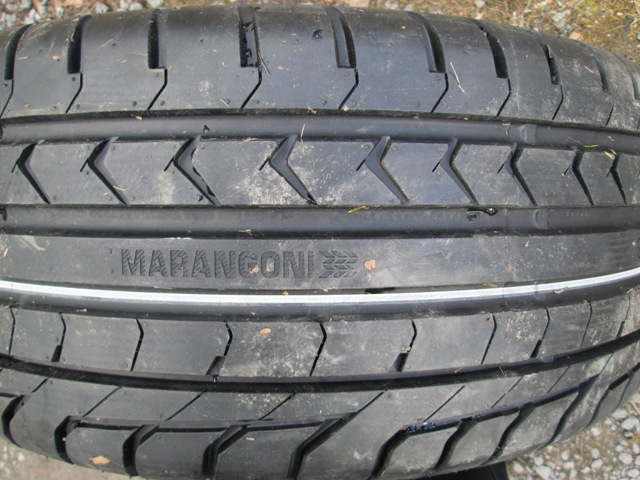

    • Ei kyllä näytä sellaiselta tuo kuvio, että pyörimissuunnalla olisi juuri merkitystä.
      Sen verran se pyörimissuunta nuissakin merkkaa jotta vesiurat ei toimi enää oikeastaan yhtään eteenpäin ajaettaessa, pakilla sitten toimivat ;)

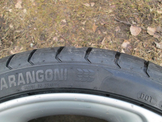

        Laitappas kuvaa nuolista.
        Viimeksi muokannut Sleepy2; 14.4.2014, 16:04.
        • Niin.. Googlaamalla ei kunnon kuvia löydy muutakuin niitä, missä niitä nuolia ei näy paitsi itse logossa. Ja nehän sattuneesta syystä näyttää toisella puolella väärään suuntaan.

          • Oma pointti oli lähinnä siinä, että jos pyörimissuunta on määritetty, niin miksi merkitä ulko/sisäpuoli? Eihän sen kuvion tarvitse olla peilikuvana auton eri puolilla, paitsi korkeintaan ulkonäöllisistä syistä. Kahden erikätisen mallin valmistus ei kuitenkaan ole taloudellisesti, logistisesti, saati tuotantoteknisesti se järkevin ratkaisu, varsinkaan kun ei edes puhuta mistään premium-merkin renkaasta.
            • Niinpä niin, logossahan tuollaiset nuolet on... Eli liekö sitten huoli turha ja renkaat alle vaan? Kuitenkin kummastuttaaa hiukan nuo urat jotka sitten toisella puolella tuntuis jotensakin tulevan vähän väärään suuntaan. Liitteenä nyt pari kuvaa.

              • Kyllä siinä nuolen kaverina pitäis lukea "Rotation" jos se pyörimissuuntaa tarkottais.
                • Eihän tuossa oo mitään epäselvää :) Juuri laitatin omaani alle Asymmetric 2:t joissa oli merkitty vain "inside". Riippuu vähän valmistajasta laittaako inside vai outside mutta sillä nyt ei oo mitää merkitystä :) Nyrkkisääntönä voi pitää jos renkaan kuvio on selkeesti nuolimainen niin silloin löytyy kyllä "rotation".
                  • Eli nuo GD:tkin tulee sitten toiselle puolelle että on "oman järjen vastaisesti" nuo urat? Ehkäpä se asia sitten näin on ja ei muuta kuin renkaat alle. Näissä Makarooneissa oli varulta merkattu sekä inside että outside, niin menee varmasti oikein.

                                        • Nuo nuolen merkit kuuluvat marangoni renkaan logoon. Eli ei siis ole pyörimisuuntia merkitty.
                                          Mutta on olemassa myös renkaita, joissa on merkitty outside ja rotation. Muistaakseni pirellillä oli yhdessä merkissä molemmat.

                                          • Joo noi makaroonit alle vaan, luulin että oli siitä "the nuolesta" kyse, mutta toihan on tosiaan tuo logo.
