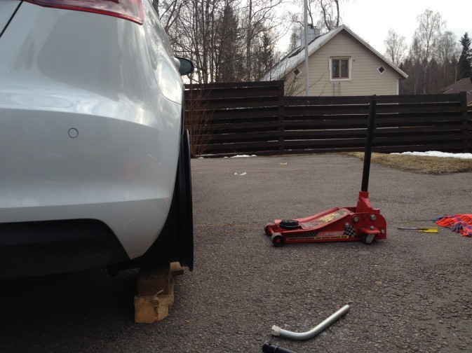

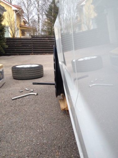

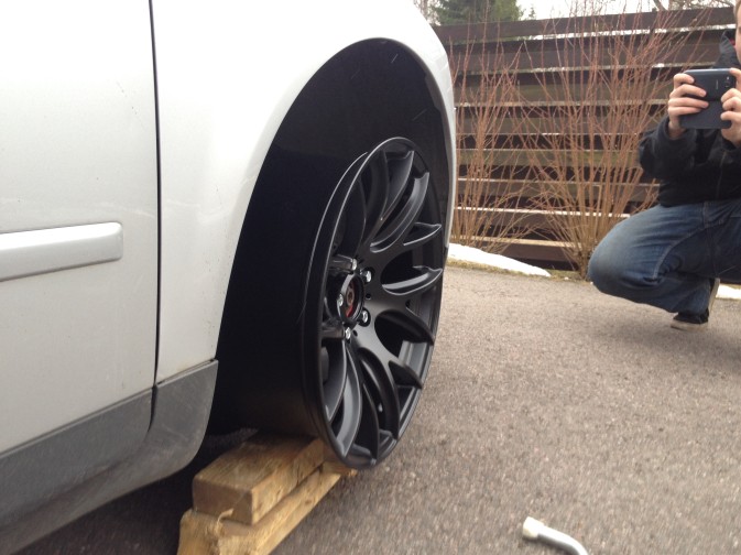

                                                          • Tilaamani 9,5x18'' et 40 3SDM vanteet saapui tänään ni pakkohan niitä oli heti kokeilla. Taakse sopi mainiosti, mutta todennäköisesti pitää rupee lätkimään 5mm spaceria väliin vielä, että saa tarpeeksi kaarelle. Edessä sopivuus näytti hyvältä, hieman joutuu varmaan mankelia näyttää kaarelle. Seuraavaksi sitten vaan madaltamaan ja kesälookki bueno!
                                                            235/40/18 kumia tullaan lyömään, joka nurkkaan.
                                                            Asennus kiimassa lätkästiin samainen vanne myös xCvm:än A3 8v taakse. Näyttii valkoista väriä vasten tuovan komeasti kontrastia. Tosin työntyy liian ulos, onkohan tuossa mankelointi edessä vai jotain muuta kikkoja, että sais kaaren kanssa samaan linjaan. Ei viittisi pakasta vedettyä autoa lähteä kuulemma mankeloimaan...
                                                            E: Kolmas kuva on edestä. Ja kaksi viimeistä kuvaa on A3
