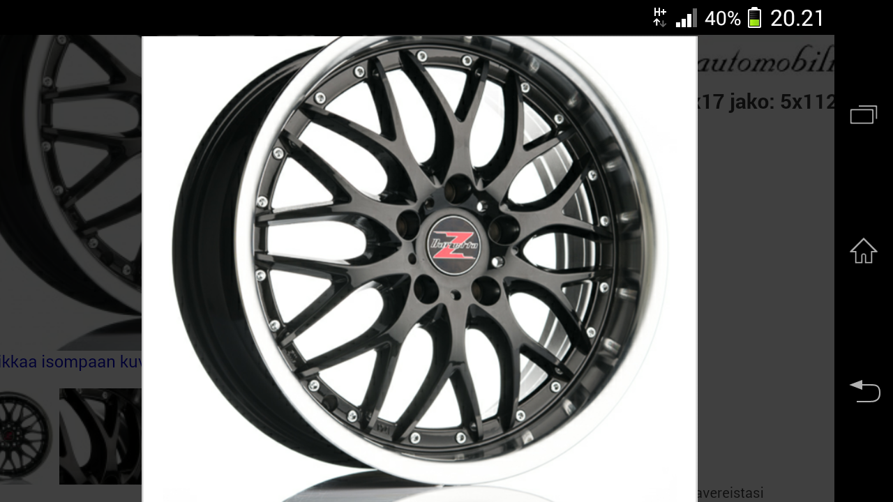

  • Kesävanteet ois hankinnan alla ja barzetan tendenza blakkeja suunnittelin.
    Mitä raati on mieltä niistä -98 A6 Avantin alla? Et 35 varmaan passaa aika hyvin?
    Vai sattuisko jollain olemaan tuommosen alla nuita vanteita?
    • Barzetat ei täällä varmaan kauheasti kehuja kerää.. Itsellä ei kokemusta, mutta foorumilta olen "oppinut", että kuraa ovat..
      • Oliko mikä koko kyseessä barzetoissa? Huulivanteissa kannattaa aina muistaa että näyttää tuumaa pienemmältä mitä on ja leveyttäki saa yleensä olla että tulee edes vähän huulta. Itse etsisin kyllä jtn muuta kuin nuo, mutta jos miellyttää niin ok..
        • 17", auto sen verran laskettu ja ei ole kivireki niin ei isompaa mahu järkevällä profiililla. Ja kyllä, ihteekin vähän epäilyttää, sillä kuvan halluisin. Kunhan huuli löytyy niin sepä onkin lähinnä tärkein kriteeri.
          Joo, itekkiin googlettelin ja joillain ollu hyvät, mutta joillain tullu kieroja, lakat hilseylly (käyttäjän vika?), saaneet halkastua keskeltä ja pituus suuntaisesti, tiedä sitten miten särjetty.
          • Perus "kiinan tuotteita" nuo barzetat, joko ne on hyviä/ajaa asiansa, tai sitten ne on jo paketissa ollessaan susia.
            Eipä nuo taida missään kerätä suuria kehuja, mutta erittäin paljon niitä on tien päällä.
