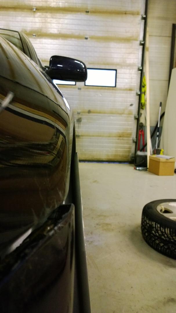

    • taakse ainakin menee heittämällä kympit ainakin et 35-40. Vakiokorkeudella näyttivät pienellä camberilla hassuilta, mutta vähän camberia lisäämällä ja jo 30 mm jousilla istuvat nätisti kaarien sisällä. Mulla näyttäisi sinne mahtuvan vaikka 265 kumeilla. Eteen en tarvittavia speksejä tiedä mutta siellä saisi olla isompi et mitä takana. Lähdet laskemaan vaikka siitä että 8,5 et 35 on aika tarkasti kaaren tasalla, siitä voi levittää hitusen ulos ja reippaasti sisään. isompi madallus käänti eteenkin lisää camberia, jolloin sinnekin menee pienempi et.
      • Meneekö B4:n 17x10" millään tapaa taakse? Ilmoituksessa oli ET 20-25, eli jonpi kunpi niistä.

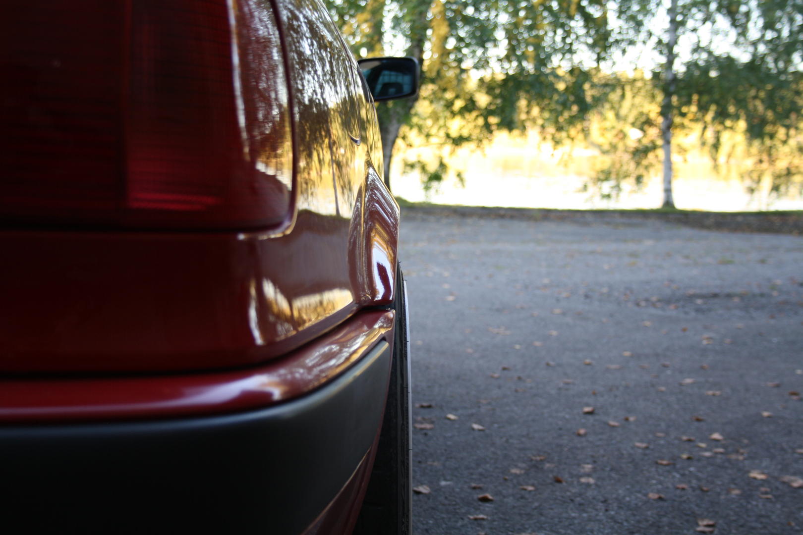

        • Itsellä on 17x9'' ja et 27 tuossa kuva kaarelletulosta. Kyllä näihin on 10'' laiteltu, mutta ei tietoa onko näytetty mankelia vai meneekö isommalla et:llä ja venyllä.
