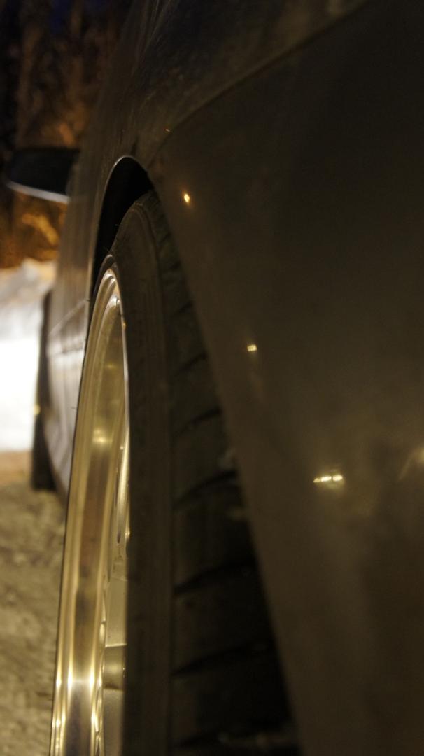

                  • Mulla 8p:ssä edessä ja takana 8" leveet vanteet. Edessä et32 ja vanne on hiukan yli kaaren, takana et27 ja vanne on hiukan yli kaaren. Pompussa taittuu sit kaaren sisään. Kumit itsellä 205/40/18. Sisälokarin ruuvit ja muoviulokkeet on pitäny poistaa, että mahtuu pyörimään. Sanosin että 225 kumilla et 35 voi tulla ongelmaksi jos et muokkaa kaaria/sisälokaria. Renkaankuviopinta voi noin korkeena alustana jäädä kaaren ulkopuolelle edessä. Takanen menee varmaan kaaren sisään.

                                    • Jännää kun edellisessä 8p audissani oli 8" leveet vanteet 16mm spacereillä joka teki ET:n taakse 26 ja silti vanne oli kaaren sisällä?
                                      Jännäähän se on mutta se ei muuta sitä tosiasiaa, että tuossa pihassa olevassa kolmosessa se tulee kyllä kaaren linjasta muutaman millin ulos. Ei tullu ennen pyöränsuuntausta kun camperit oli mitä oli tiputuksen jälkeen. Pomppuun ajaessa taittuu just sisään että ei ota kiinni kaareen.
                                      Ekassa kuvassa etunen et32, 8" levee vanne. Toisessa takanen et27 8"levee vanne. Renkaina 205/40/18
