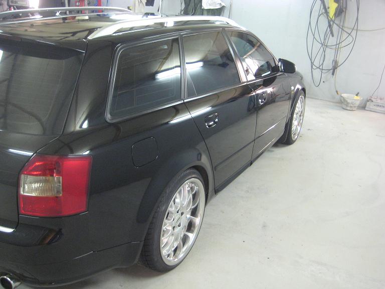

      Mitenkähän hönöltä näyttää A4 B6 Avant tuolla -20mm sporttialustalla ja 19" vanteilla? Ei oikein kuviakaan löytynyt haulla kun kaivelin.
      Leveys maltillinen 8,5 tuumaa maksimissaan. Jossain vaiheessa joutuu iskarit ja jouset laittamaan uusiksi niin sitten -30mm madallus alle. Enempää ei voi laittaa kun nytkin jo välillä talvella raapii ja ongelmia lumen kanssa.

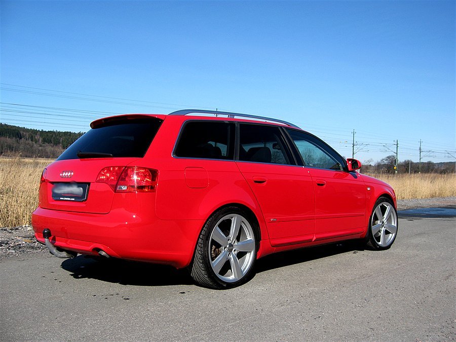

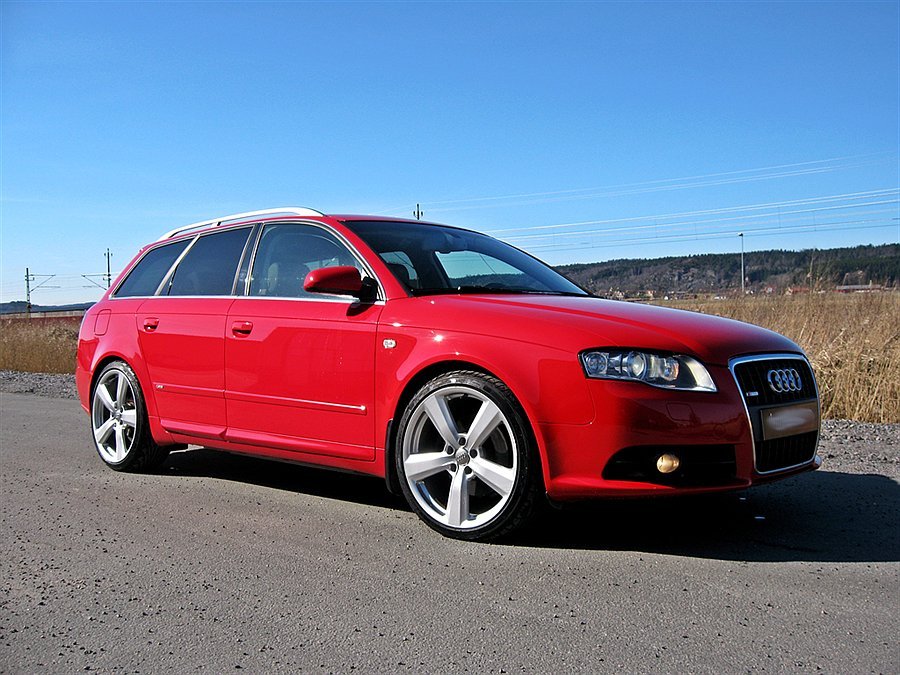

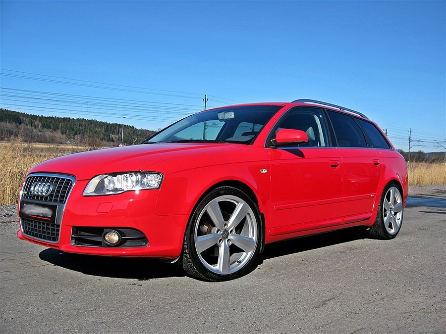

      • Tuossa on B7 s-line alustalla ja 8.5x19" ET35 vanteet alla. Vähemmän hönö kuin 16" vanteilla ainakin.
        • Kiitokset kuvista. Aika saman tyylinenhän tuo on 19" kuin oma nykyinen 18". 10mm alemmas niin omaan makuun riittävä. Katsotaan kumpaanko innostuu 18" vai 19"...
