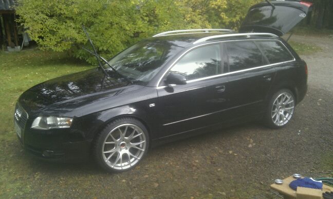

                  • Anteeksi laatu. Napsasin yhden kuvan talvivanteiden sovituksesta.

                    19"x9,5" et35 235/35 hakkapeliitta7
                      Meinisiköhän tämä setti profiilin B7 alle kivuttomasti? Vai pitäisikö tyytyä 8.5" joka nurkalle..

                      • Takavanne jää ~1-1.5cm kaaren sisään ja etunen ~1.5-2cm
                        Tossa ylempänä nyt on vähän osviittaa. Eibach:in alustasarjalla.
                          Sama alusta löytys itseltäkin. Eli siis 9.5 mahtus molempiin... ET olisi vielä isompi mulla kun noissa olisi, pitääpäs miettiä asiaa mitenkä tekis noiden kanssa.
                          • Tohon vanteeseen 9.5x19 jako: 5x112 ET: 40, toi 235 35 rengashan on aivan liian kapee ja liian pieni profiili, tulee myös kilsaheittoa.
                            Näin sano pajalla kun kävin vaihtaa alle. Kyllähän se vähän tyhmälle näyttää. Fäk.
                            • No taitaa olla satasen vauhdissa ~2km/h heitto mittarissa.
                              Pystyn elämään sen kanssa.
