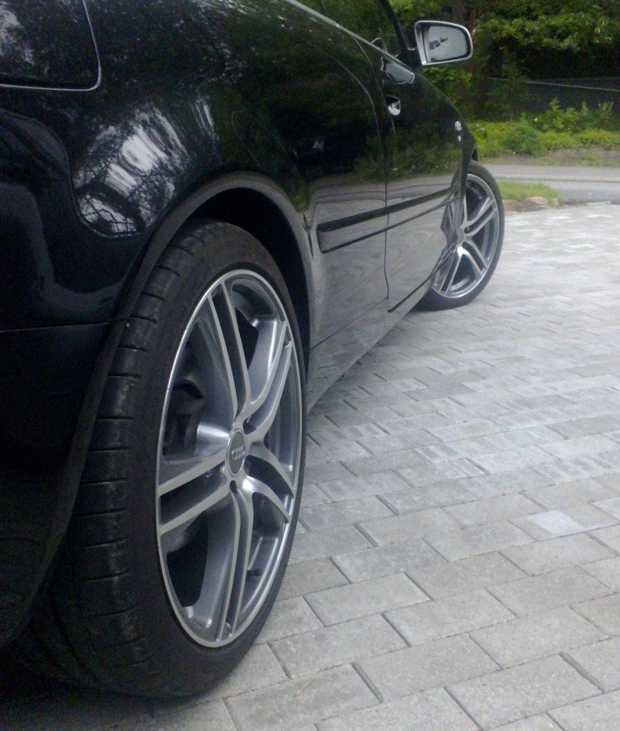

  • Ramp:n kuvassa vanteet on about samaa kokoa viereisen lattiakaivonkannen kanssa. Täytyy tunnustaa etten itsekään laittaisi "kaivonrenkaita" A4 alle vaikka kuinka mahtuisivatkin. Aika harvassa on henkilöautot johon tuo koko näyttää ns. hyvältä. Lisäksi kotimaiset talvien rikkomat tiet eivät anna yhtään armoa kun kumin määrää metallin ja asfaltin välissä pienennetään. Makukysymyksiä nämä kaikki tosin vaan on.
    • Ohessa kuva B7:n (ei madallettu eli vakioalustalla) alla olevista 19" kiekoista 19x8.5ET32 sekä renkaista 245/35R19 93Y supersportit jotka kestää kulutusta ja viihtyy märälläkin pinnalla kuin kuppa töölössä vai miten se menikään.
      Ei hinkkausta sisälokasuojiin tiukissakaan kurveissa.
      Viimeksi muokannut pannaani; 15.7.2012, 11:46. Perustelu: prozenttinumeroa korjattu
