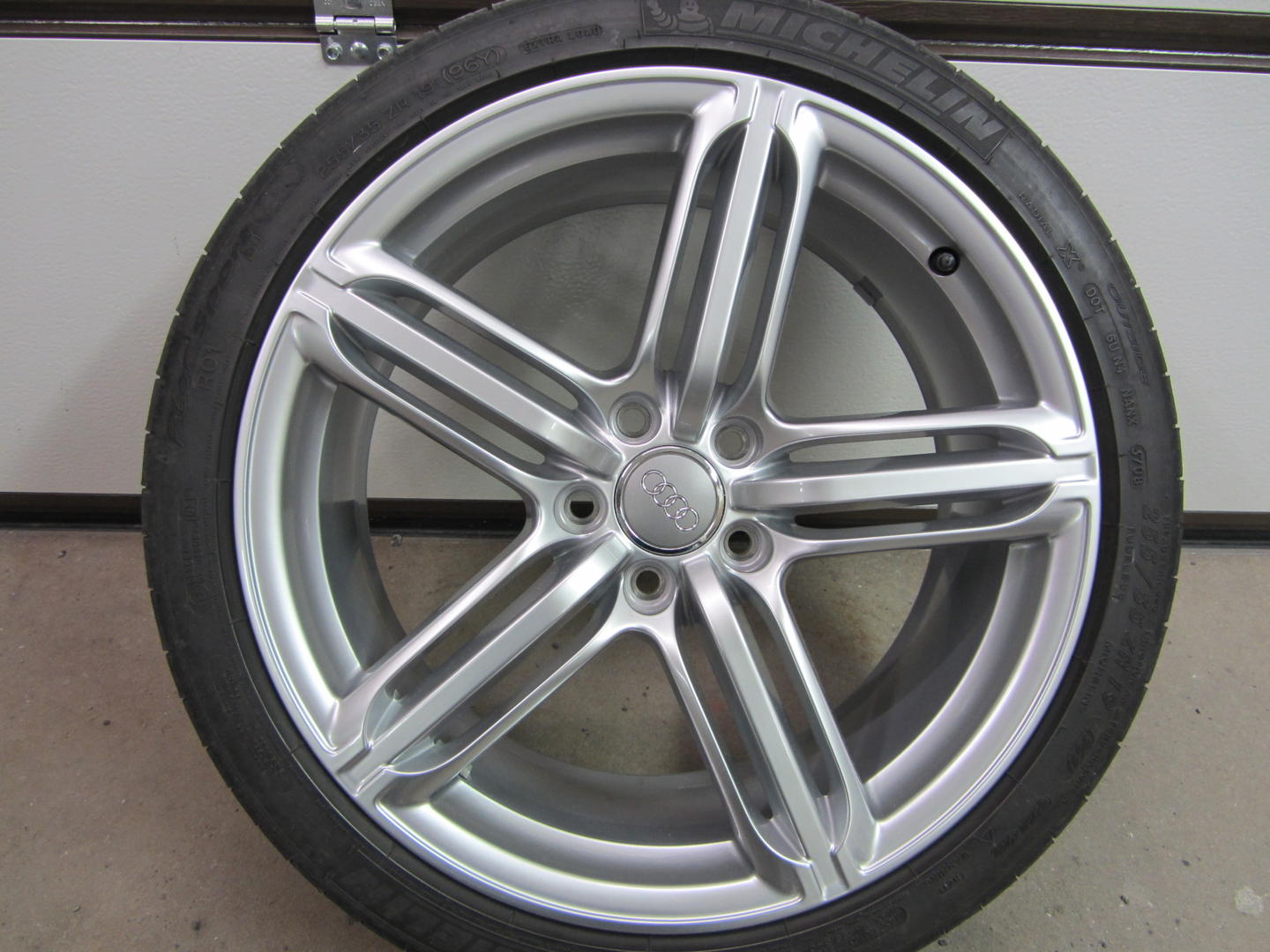

                                    • Ei jollain olis kuvaa 8,5/19" vanne ja 255/35 renkaalla? Tuossa olis riittävä kantavuus niin kiinnostais enemmän kuin 245/35 jossa painoluokka 93 Menee vähä turhan kintaalle.

                                        • Alkuperäinen kirjoittaja Rammo Näytä viesti
                                          Tässä olis kuvaa kyseisellä vanteella ja renkaalla.
                                          Itse asiassa, niin hyvältä, että rupesin itsekin himoitsevat tota RS6 replicaa ;)
                                          Ja kyseessä ei ole replica, vaan audin alkuperäinen vanne 4F0601025DE
                                          Viimeksi muokannut KimmoL; 16.4.2012, 21:19. Perustelu: Tarkennus
                                          • Kiitos Kimmo! Eihän tuo nyt mitenkään pahalta näytä. Itse asiassa, niin hyvältä, että rupesin itsekin himoitsevat tota RS6 replicaa ;) Voi tätä valinnan vaikeutta!
                                            • Ja kyseessä ei ole replica, vaan audin alkuperäinen vanne 4F0601025DE
                                              Jostain syystä, en ole yllättynyt :)

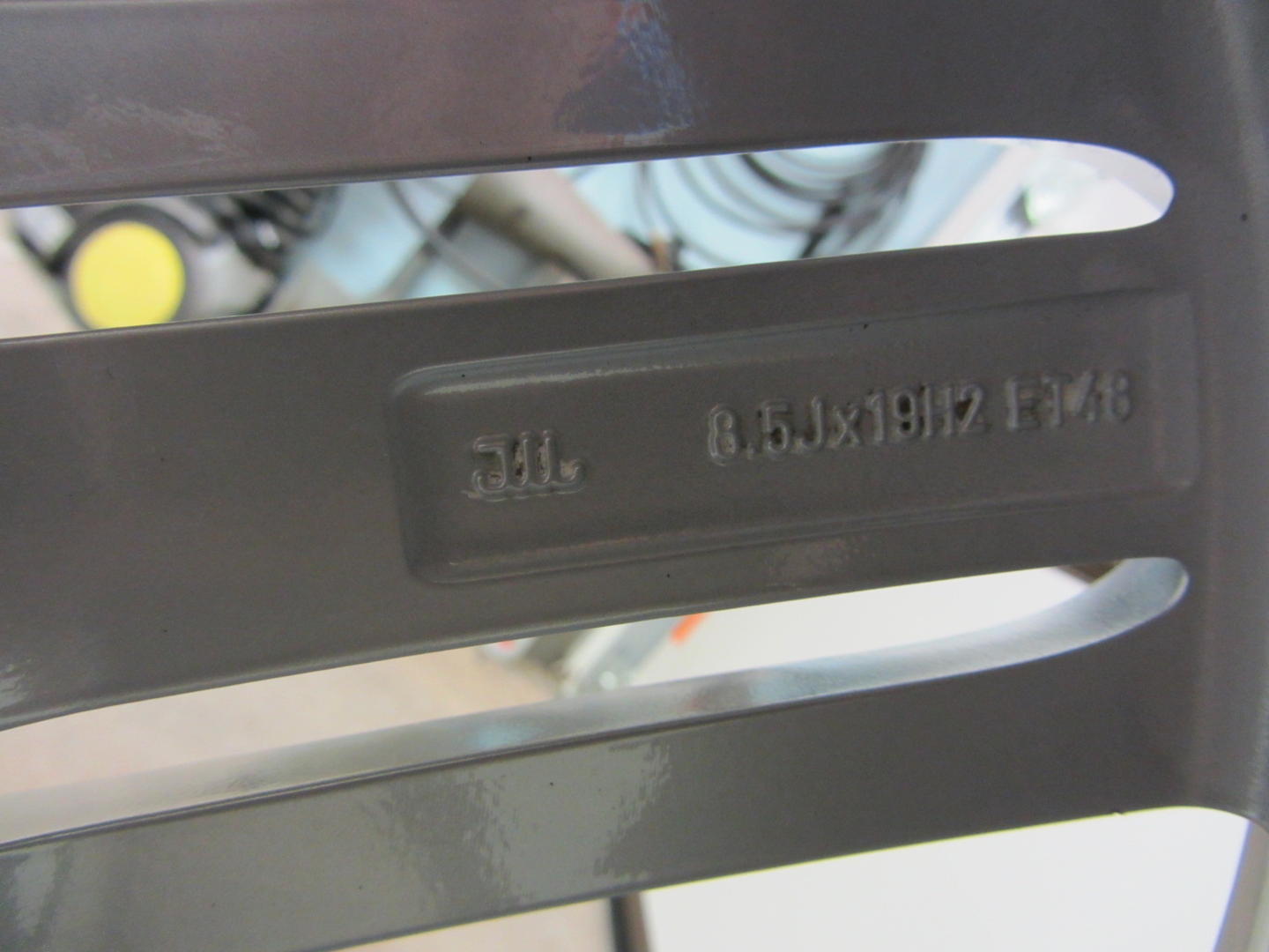

                                                • Rokka jos veikata saa niin sanoisin, että ehkä. Voin laittaa kuvan 8,5/19 235/35 renkaalla. Niissä et 45. Nuo meinaamasi tulevat muutaman millin ulommas ja ovat pykälää leveämmät, mutta vanne on kapeampi. Tuolta testaamaan. http://www.willtheyfit.com/index.php...&Submit=Submit
