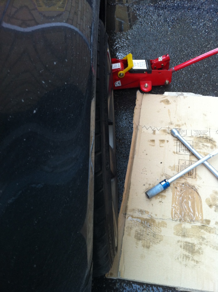

          Itsekin tässä pohdin juuri, että laittaako moiset alle. Semisti tulee ulos kaaresta.
          • Tuolta näyttää Japen mainitsema sovitus ET 35:llä
            No no, kuvan perusteella pelottavankin ulkona.

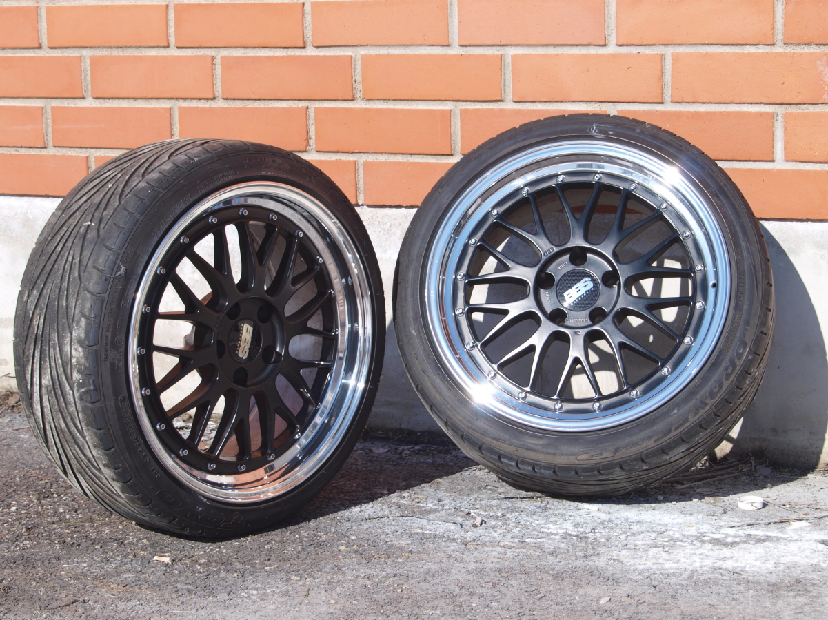

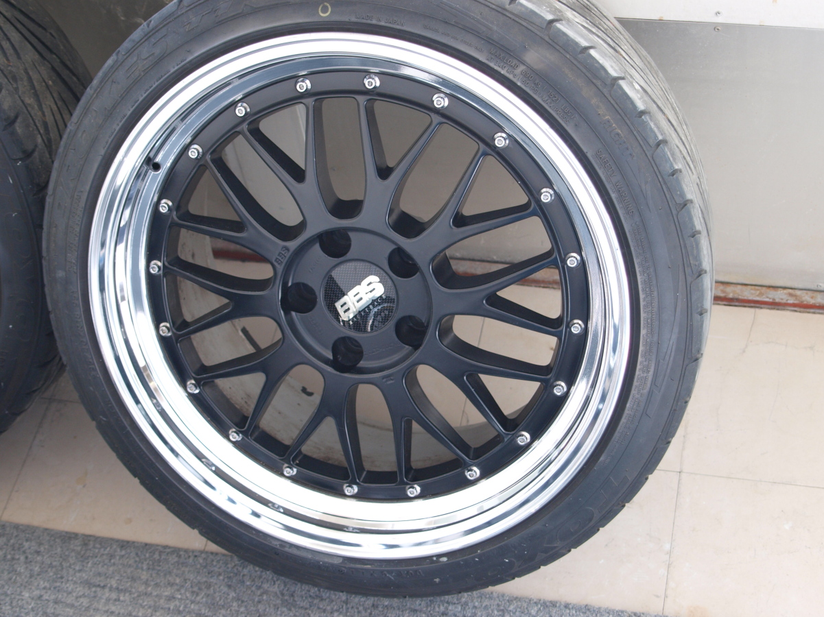

                        • No niin nyt ois bbs:sät saaneet kevätkiillotuksen ja odottavat uusia renkaita päälle..
                          • Hyvältä näyttää!
                            Mitä ainetta käytit kiilloitukseen?
                            • Metal polishilla ja lumppulaikalla nyhersin. Oli kätevä kiillottaa kun tilasin töihin ihan muuhun tarkotukseen semmosen vähän "käyrää" suuremman paineilma poran joka kiertää 1800..
                              Ostin mätänetistä moottoripyörille tarkoitetun liukkarin jota ei ois saanut käyttää kuumanveden kanssa ja pesin sit vanteet juuri kuumalla vedellä ja luonnollisesti pesuaine paloi vanteisiin kiinni.. Oli työmaa saada keskiosat vahattua..
