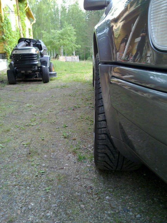

  • B8:iin et 30 ja 8,5 levee sport alustalla
    Pahoitteluni ettei ole parempaa kuvaa

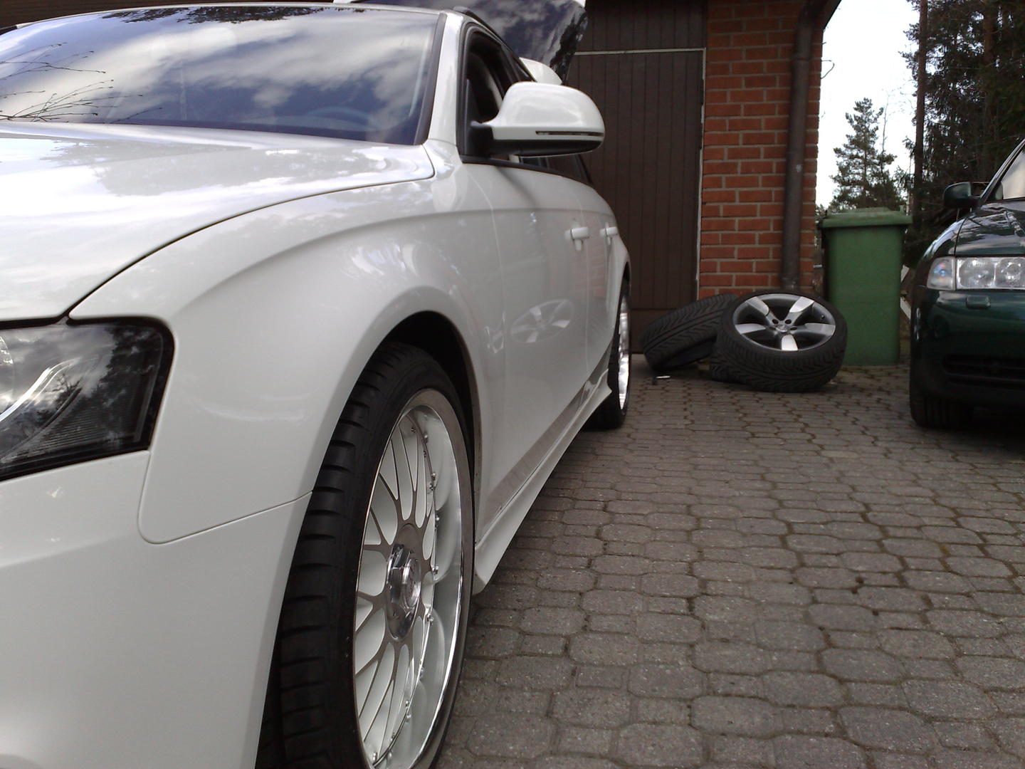

                    • Kuriirisetä toimitti ensi kesän setuppia:
                      http://imageshack.us/f/526/vanteet.jpg/
