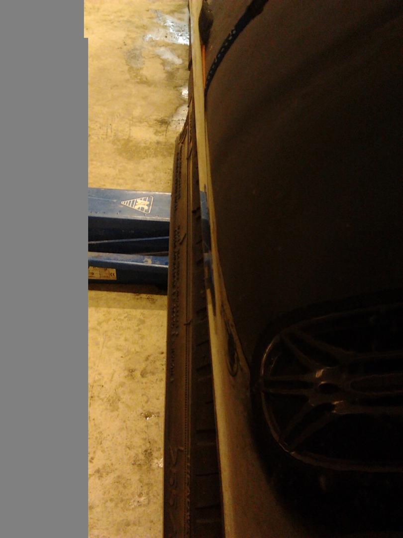

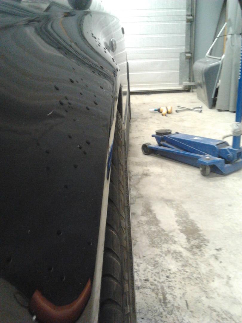

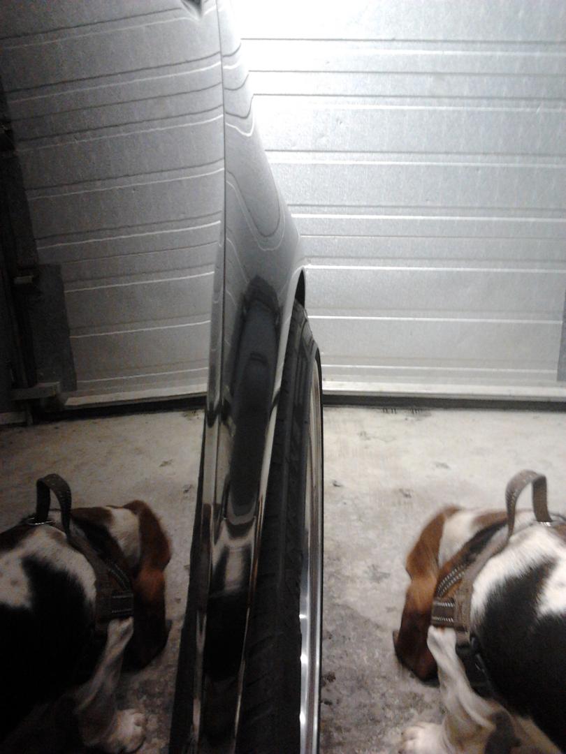

      Voisin melkein veikata että ei kyllä tuu onnistuun.. Ite sovittelin pari viikkoo sitten autooni uusia kesävanteita. Speksit oli edessä 8,5x18 ja takana 9,5x18 molemmissa ET30. Edessä renkaat 225/40/18 ja takana 255/35/18. Niin ja autona A4 B7 2.0T quattro..
      Tässä vielä pari kuvaa sovituksista. Eka kuva on edestä ja pari seuraavaa takaa..
      • Ahtaalta näyttää, kaaret siis taitais tosiaan joutua ottamaan käsittelyyn.. Samat vanteet toisaalla et35:lla, ilmeisesti niiden kanssa pelivaraa olis enemmän?
        • Joo pystyy ainakin spacereilla pelaamaan vanteen kaaren tasalle mut uskoisin ET 35:llä sen siihen jo aikahyvin siottuvan. Riippuu tietenkin vanteesta mut mulla jää tolla etuvanteella ja ET:llä jarrusatulan ja vanteen väliin milli tai alle tilaa.. :)

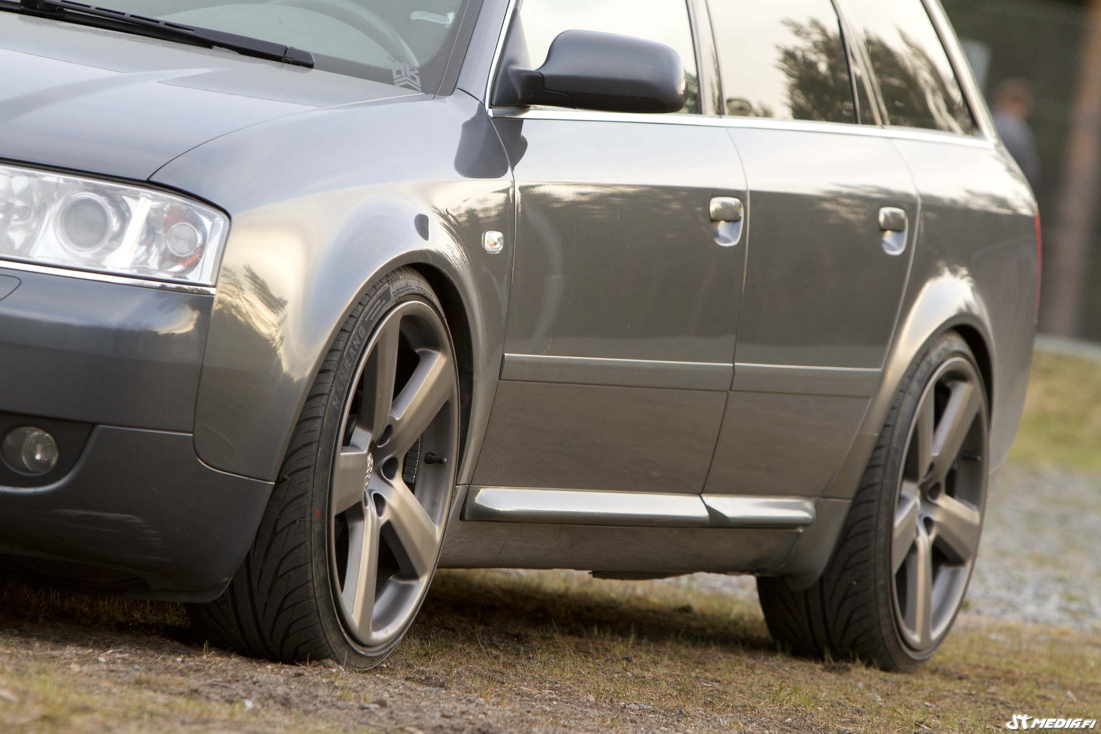

            En ole varma miten sisäpuolella on tilaa, mutta ulospäin mahtuu.
            Tässä kuvassa (C5 A6) on 9x19" ET 35 ja 225/35 Nankangit. Etupää raapii jos ajaa matalalta (rullaamattomat kaaret). Takapäähän mahtuis spaceriakin eikä raapis.

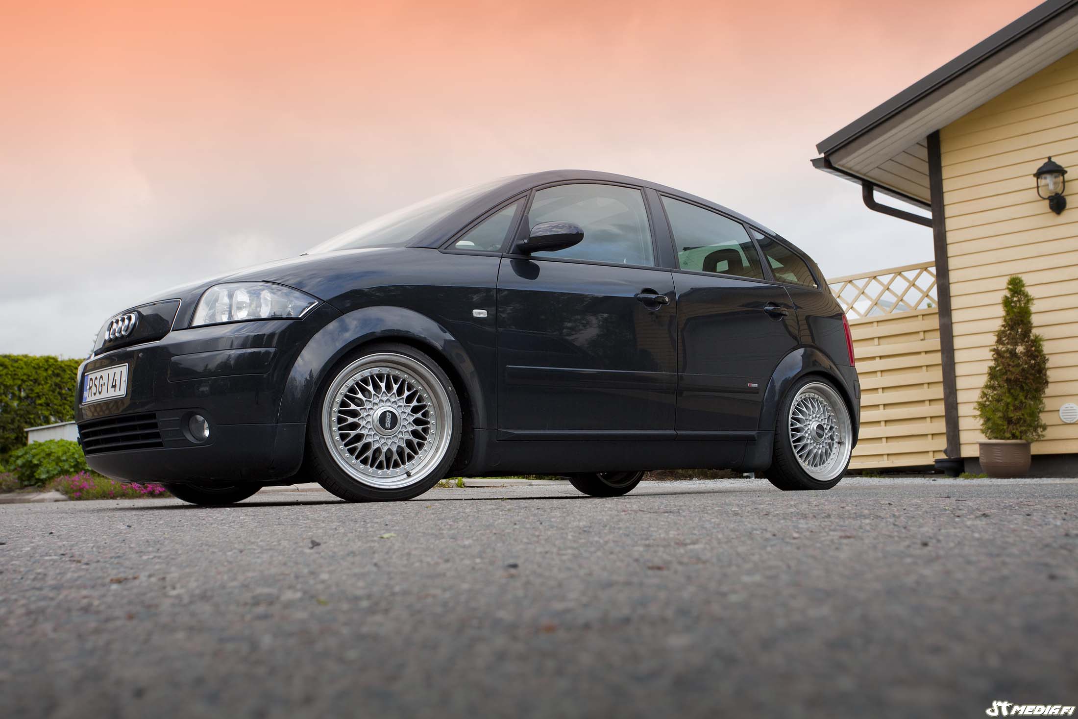

                                                          Entäs onko kellään ollut A2sessa 18" rengastusta? Lähinnä kiinnostaisi, mikä rengastus mahtuu edessä pyörimään 8" ET35 vanteella?
                                                          Tuli eilen koitettua 225/40/18 renkailla, takana ei ongelmia, edessä ottaa sisälokareihin kun kääntää sivuille ääriasentoihin.
                                                          Pitäisi tuo A2 sitten varmaan kuitenkin muutoskatsastaa 18"lle, kun on vaimon auto..
