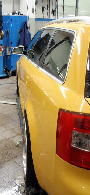

                                  • Miten 9x19 et35 muljahtaa bertta seiskan kaariin? Meneekö 245/35-19" kumilla?
                                    Tuossa on 10" et38 juurikin noilla kyseisillä kumeilla. Taitaa mennä aika tasalle yseillä. Edessä 8,5 et35 menee pinta ihan tasalle, joten eikös se sama ole kumin kanssa yseilläkin. Sisäpuolella kynkkä on vaan aika lähellä jo.
