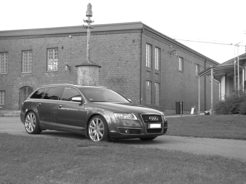

                          • Ota Duke BBS:ät pois. Taikka sitten ostat minulta nämä :D

                              Pekka: Mulla on jo yhet tollaset, ei enempää :D
