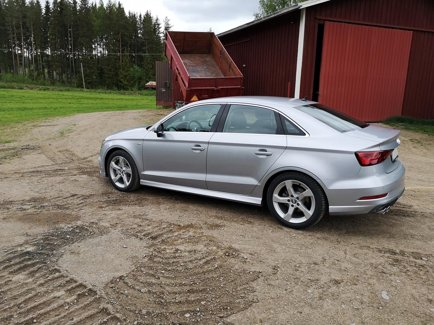

                  A3 8v sedan. Mitäs mieltä, kumman koon ostan talvirenkaisiin 225/45-17(alkuperäinen 17") vai 215/50-17 (vastaava kun alla olevien kesäpyörien 235/35-19, joka mielestäni täydellinen koko kyseiseen autoon).
                  https://www.audiclub.fi/audifinns/fi...2&d=1558869582
                  • Kapeammissa on parempi pito, ja ovat myös mukavammat. Itse ottasin kapeammat.
                    • Itse kallistuisin tuohon kapeampaan pelkästään sen takia, että miksi laittaa talveksi halkaisijaltaan pienempi rengas kuin kesällä?
                        Joo kapeammat päädyin ostamaan, Hankook ipike rs2:t. 215/50 17". Onpahan renkaat valmiina heittää alle, jos/kun lunta alkaa heittämään.
