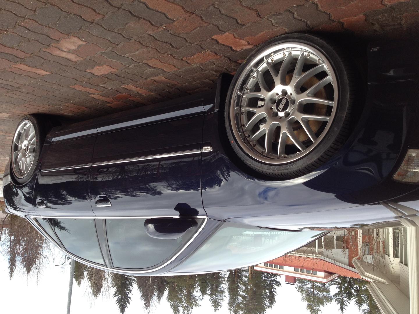

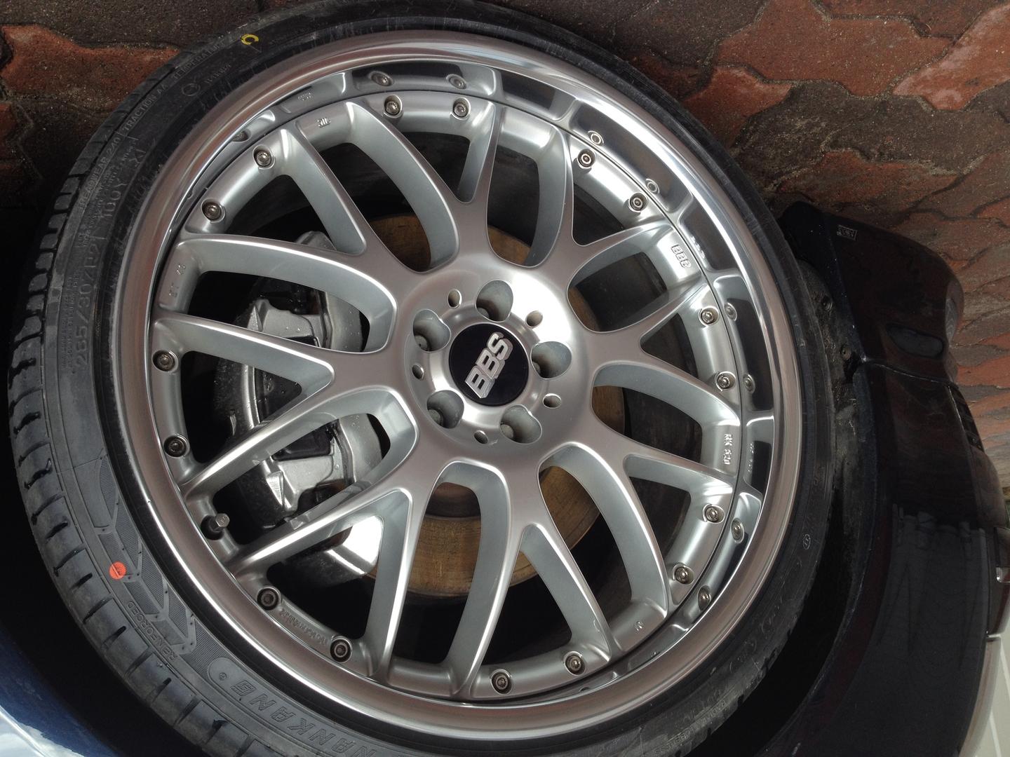

                                                      • Oisko kellään 10.5" leveestä vanteesta lähikuvaa sivusta ja sen päällä 275 tai 285 rengas, niin näkis vähän istuvuutta! 10.5x21 vanteet tulossa,mutta renkaasta ei vielä varmuutta,niin siksi tiedustelen et ottasko 275 vai 285!
                                                        • https://tyrestretch.com/search
                                                          etsippäs tuolta :)
                                                          • 285 ei löydy yhtään tulosta ja 275 löyty 3 jonkinlaista kuvaa...
                                                            • Tuossa 285/30 R21 kumi 10.5" leveällä vanteella. Hieman jää kapeaksi, joten ennemmin tuo 285.
                                                              Menee jostain syystä nurinpäin (iPhone), mutta käännä itse :)
