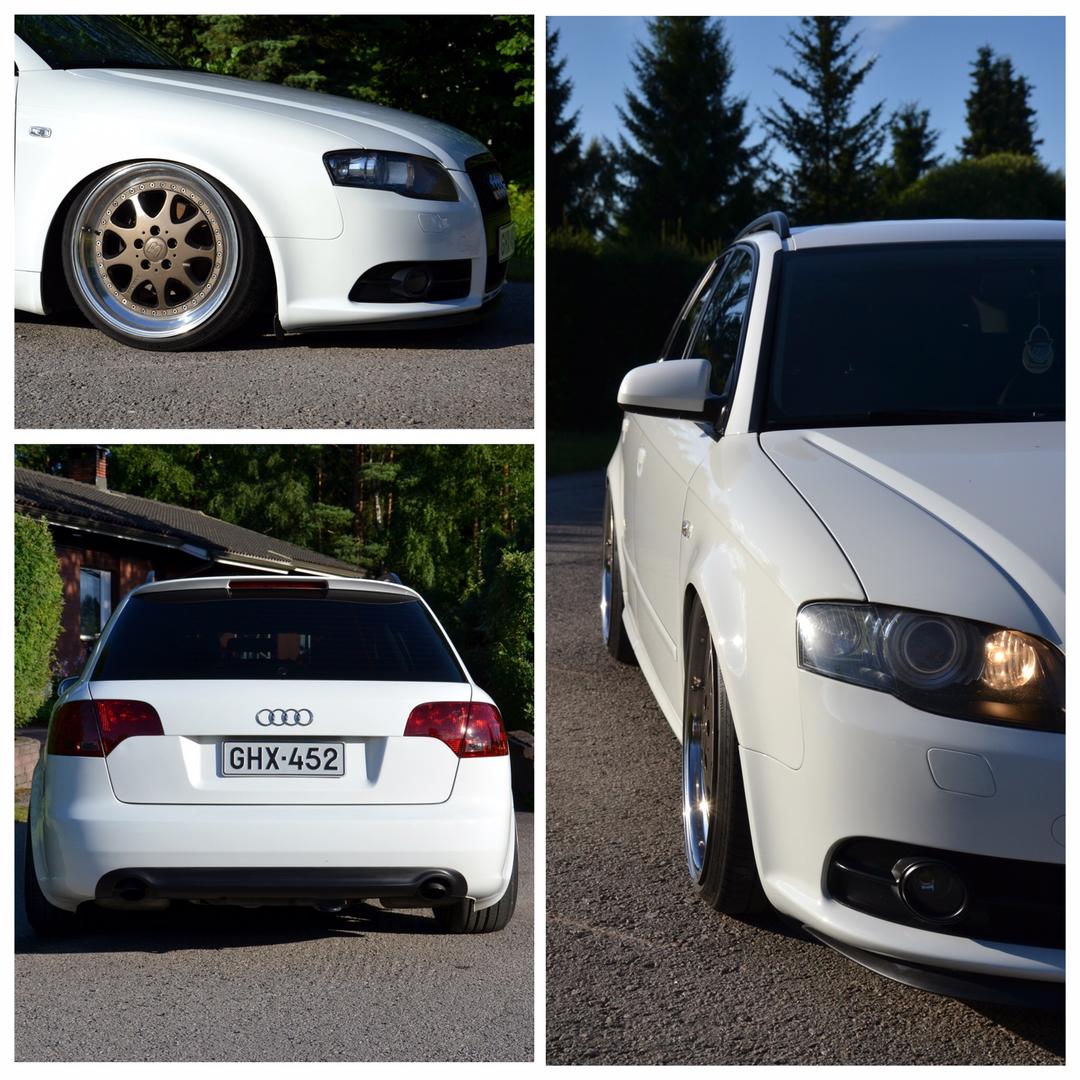

      • Mahtuuko a4 b6 avanttiin eteen sekä taakse 9,5x19 et 40 ja jos jollain kokemusta et mahtuu niin millä rengastuksella suosittelisitte. Tarkotus ois jonku verran madaltaa..
        • Voi ottaa olka-akseliin kiinni sisäpuolella, muuten mahtunee mitä nyt jää aika sisään. Molemmat korjaantuu spacereilla. Renkaaksi 235/35 tai jos reilummin madaltaa niin 225/35.
          • Mikä olisi eteen ja taakse suositeltava et-luku kyseiselle vanne koolle?
            • Suositeltavasta en tiedä, mutta mulla oli 19x9,5 ET35 ja renkaana 225/35. Madallus mallia reilu. ET30 mahtuu myös varmasti. Riippuu aika pitkälti madalluksesta, onko -40mm vai -80mm. Etukaaret voi joutua mankeloimaan, ainakin sisälokarin kiinnikkeen joutuu taivuttamaan pois edestä.
              • Madallusta tulee 50mm-60mm. Jos laittaa 5mm spacerit väliin nii varmaa tolla madalluksella säästy isoimmilta kaaren muokkauksilta? Oisko sulla kuvia siitä sun setupista? :)
                • Liitteessä yks kollaasi, jospa siitö vähän selviää. Etukaarista joudut sen ylhäällä olevan sisälokarin kiinnikkeen poistamaan. Mahdollisesti kevyt mankelointi lisäksi.
