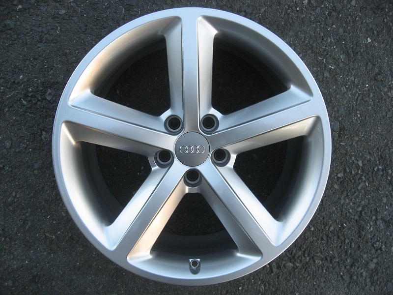

                  • Tietääkö porukka aitojen ja kopio Rotorien eroja?
                    Laadussa ja kestävyydessä varmasti eroa kuin yöllä ja päivällä, mutta nyt haen pinnanlaatua.
                    Olin eksymässä hankkimaan kopiot talvivanteiksi mutta myyjät ei sitä suositelleet "kiillotetun" reuna-alueen takia.
                    Miten tuo on aidoissa Rotoreissa hoidettu, eikös ne ole mitä parhaat talvivanteet 5-puolaisuuden takia?
                    Huono asettelu, mutta ymmärtänette asian...
